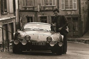

    #79264
    Ud med klaplygter…cibie i og plexiglas tilpasset front – en meget nænsom og smuk løsning til en glasfiber-bil.
    Jeg er ligeglad med hvorn´min bil ser ud foran iskiosken… drøm sødt

    Hej Plys, god sommer
    Det er lidt drastisk at bygge den om til en Elan R26 også selvom det ser ret godt ud. Jeg holder stadig originalitetsbegrebet forholdsvis højt. Løsningen bliver nok at købe endnu et par ekstralygter så den kan komme tættere på dit billedes Alpine. De fleste ekstralygter jeg kan finde er dog enten fjernlys eller tågelys. Kan man uden videre sætte en svagere pære i disse? og kan mit generator/batteri egentligt trække den ekstra strøm uden at smelte de sidste ledninger sammen. jeg har allerede smeltet ledningerne til den ekstra oliekøler øvøv.

    Jeg roder pt. med tændingsanlæg på Alpinen, også en del forældet af tidens tand – så mangler jeg bare alt det andet…
    Lykkedes mig at få motoren tæt og pedalsættet kører nu som smurt i fedt…det tog eddermame lang tid at skille ad og slibe, samle igen – hold da op hvor fransk konstruktion er specielt.
    Et lille sidespring – ingen ordentlige skiver og klodser – nåh jeg trådte på koblingen fulgte bremsepedal med ned og brækjern skulle til at få den op igen.
    Nåh det var de lygter…
    Sæt bare en svagere pære i …smeltede ledninger – så skal du vist ha´gang i lidt ekstra sikringer og relæer. Dit nye vogntøj lyder lidt fransk. Jeg har ingen lys i mine instrumentlamper og… men jeg har fundet et afsindigt fedt og meget sjældent Cibie lygtegitter i en kælder forleden – nu mangler jeg bare stropperne…
    Nåh…Elan R26 – det er da ikk´så ringe endda…

    Hov så lige at bilen på plys’ billed ovenover faktisk var udstyret med hvide blinkglas, så er vi jo nærmest allerede halvvejs i mål med en “usynlig” løsning på noget kørelys.
