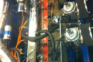

    Som det ses på billedet er der allerede tænkt på luftfiltrene. Luften passserer så frit gennem dem at jeg ikke kan høre forskel på om de sidder på eller ej.

    En konkret bil jo. En Marcos GT årg 1971. Født med Volvo B30A motor og gearkasse. (originalt) Billedet er taget af tidligere ejer.
    Som det ses er der to Stromberg karburatorer. Altså 3 cylindre om karburator. Manifoldens udformning med næsten rette knæk og den skæve karburatorplacering mere end antyder en langtfra optimal luftgennemstrømning, og dermed ser det heller ikke så godt ud igen.
    Udstødningsmanifolden er også en kantet sag.
    Iflg specifikationerne yder en B30A motor 130hk, og det er ikke voldsomt for 3 liter på 6 cylindre. Lyden er heller ikke så ophidsende igen. Begge dele kunne være rart at få gjort noget ved.
