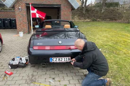

    Dagen efter fyldte Spider 25 år, og jeg fejrede det med Dannebrog mens jeg skruede nummerpladerne på.

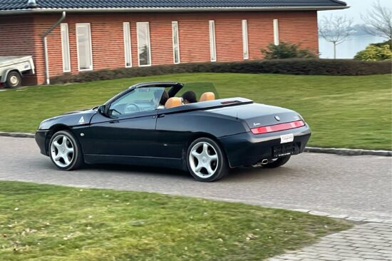

    Jakob, jeg er enig i at de originale 16” hjul på reservedelsbilen er meget bedre end de uoriginale 17” med kraftige kantridser og elendige dæk der sidder på.
    Men jeg har i mellemtiden fået byttet mig til et par 16” teledial, som jeg synes passer godt til Spider.

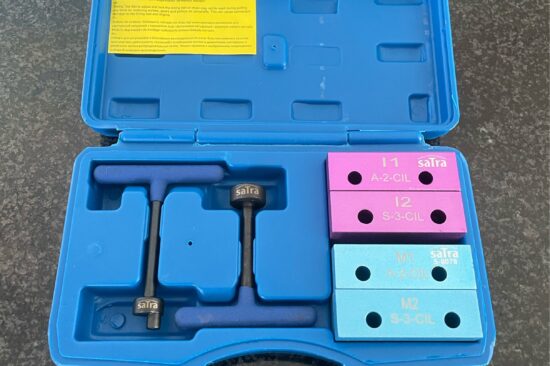

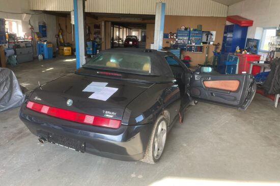

    Allerede før jeg købte Spideren fik jeg at vide af sælger, at han ikke vidste hvor gammel tandremmen var, så den skulle nok skiftes straks. Det første jeg bestilte var derfor et tandremssæt med remstrammer, vandpumpe og balancerem. Jeg skulle også bruge et låsesæt til knastakslerne, så det blev også bestilt.

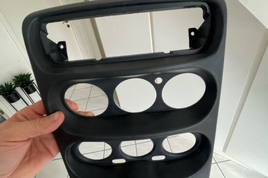

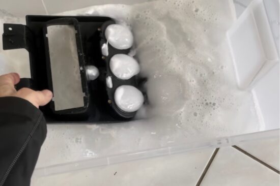

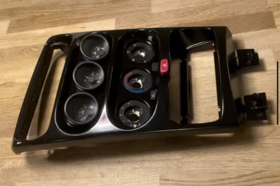

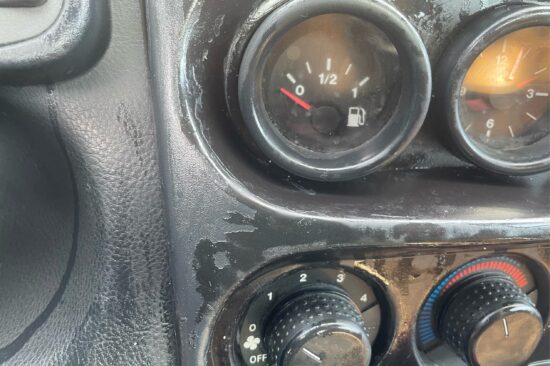

    Mens jeg ventede på de dele, gik jeg i gang med at shine kabinen op. Midterkonsollen var nærmest ulækker. Den er lavet af plast der har fået en blød overflade på, der med tiden går i opløsning. Jeg fik sorte fingre, når jeg rørte ved den. Jeg fandt på Youtube en video om hvprdan man kan opløse klistrede overflader på knapper eller paneler på plast i biler.
    Jeg opløste noget Vanish, vi bruger til at blege hvidt tøj, i varmt vand og lagde konsollen i blød. Efter nogle timer kunne den fedtede overflade gnides af med en klud og rigeligt knofedt. Vandet blev kulsort og konsollen fremstod ren men i en kedelig grå plast.
    #173409

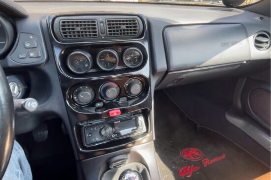

    Jeg kunne ikke lide den kedelige grå plast, der var – kedelig!
    Jeg valgte at lakere den sort i højglans, for at give en kontrast til det matte interiør. Måske havde det passet bedre ind med matsort?
    Det kan jeg altid male om, nu jeg ved hvordan jeg afmonterer konsollen.
    Derefter monterede jeg efter Victorias ønske en ny autoradio med Bluetooth.

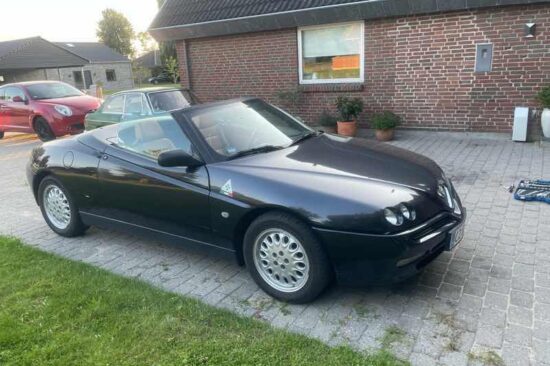

    De nye 16″ fælge har en større indpresningsdybde end de godkendte fælge, hvilket reducerer bilens sporvidde, hvilket ikke er tilladt.
    Hvor har du købt låsesæt til knastakslerne?

    Jeg ved godt at Alfa Romeo 156 fælgene har 10 mm større indpresningsdybde, så jeg har efter foto blev taget, købt længere bolte og monteret spacers.
    Det låsesæt jeg ville have kunne jeg kun finde i England eller Kina, begge uden for EU, desværre.
    Jeg bestiilte det derfor fra ebay.co.uk og fik derfor en dummebøde, værktøjet kostede 200 kr, moms 41 og toldbehandlingsgebyr på 160 kr. så i praksis oplevede jeg 100% told. Jeg var mentalt forberedt, men synd for det tidligere broderfolk i England. Selv om det var dem selv der meldte sig ud, så jynes jeg at det der i praksis er en dummebøde på 100% er for meget, for vi stopper jo med at handle i UK.

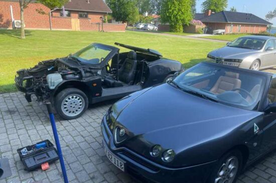

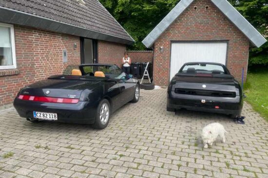

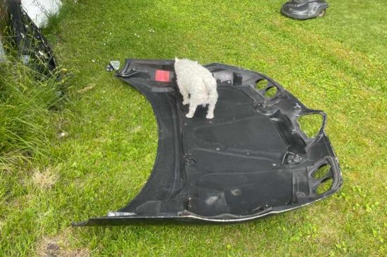

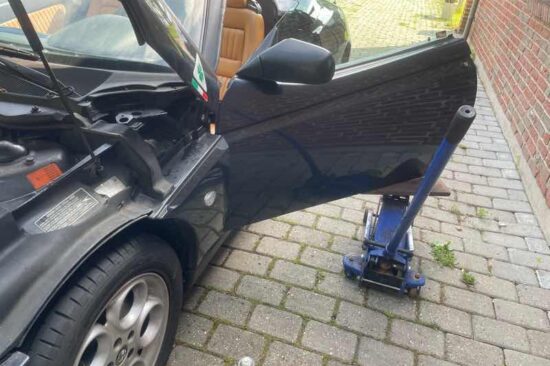

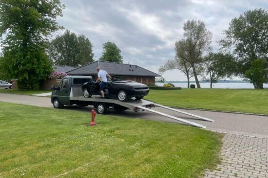

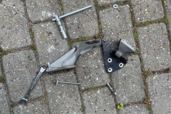

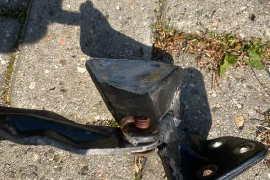

    I går ankom reservedelsbilen, som fulgte med i handelen gratis. Den er uden afgift, papirer, motor, kaleche lygter og forkofanger, kort sagt strippet for det mest værdifulde. Sælger havde købt den fordi glasfiber hjelmen på min Spider er knækket i det hjørne hvor hjelmen møder fører døren. Han ville så bruge hjelmen fra reservedelsbilen, men den er meget dårlig i lakken. Jeg havde imidlertid fundet ud af at problemet var en meget fusket reperation af hjelmens hængsel, der gør at hjelmen sidder for langt ude og kommer i klemme ved døren når den åbnes. Jeg startede derfor straks med at afmontere hjelmen på reservedelsbilen så jeg kunne komme til hængslet. Det gøres lettest ved at afmontere dørene, så bilen var hurtigt splittet ad. På min bil kunne jeg nøjes med at understøtte døren med en donkraft, da det øverste dørhængsel er en del af hjelmens hængsel. Nu sidder hjelmen som den skal, og jeg skal bare have lavet lidt glasfiberreperation.

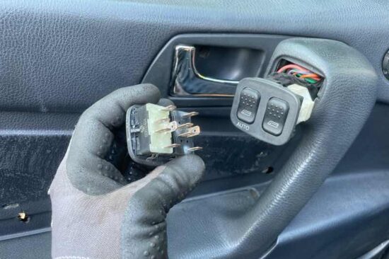

    Dernæst brugte jeg sprinklermotoren til at få min sprinkler til at virke og vindueskontakten i førerdøren , så man nu kan nedrulle højre sidevindue fra førersædet.

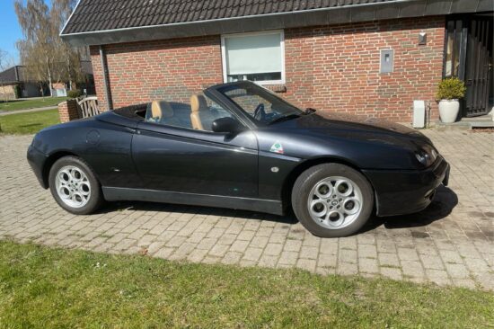

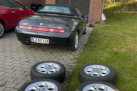

    Hej Erik, det går fint med Victorias Spider, hun har kørt så meget i den at lillesøster synes det er pinligt når jeg kører i Victorias bil. Men i sidste uge flyttede Victoria til Tyskland i et år, så nu er det min igen. Da min MGB GT skal være klar til Munkebjerg Hillclimb om en uge, har jeg besluttet at tage Spideren til Copenhagen Grand Prix i weekenden, hvor den kommer til at stå på ViaRETRO standen. Da den formentlig vil være den nyeste bil på standen, monterede jeg i går de originale fælge, der får den til at se lidt mere klassisk ud. Er de fælge for kedelige eller klassisk smukke? Det får jeg nok lejlighed til at diskuttere henover weekenden.
    #174995
    Designet er vildt nok i sig selv på bilen, så jeg synes faktisk det klæder den med de lidt mere afdæmpede klassiske fælge.
    Dejligt at min Figaro ikke skal være den yngste på Bellahøj ;-)
