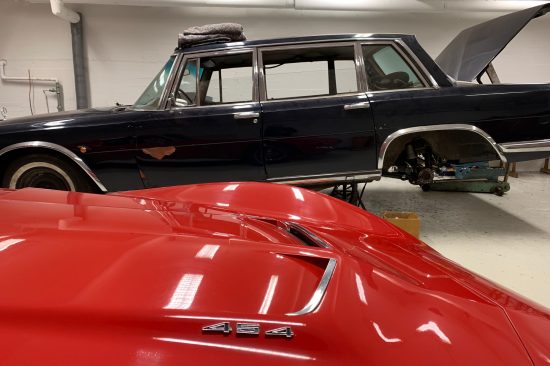

    Så er Corvetten kommet i garage for vinteren.
    Egentlig skal den kun have service, men det kan være der skal ordnes lidt småting på den gamle bil.
    Der er lidt interieur der er lidt slidt eller ødelagt.
    Under alle omstændigheder er den i godt selskab.

    Hej Jens.
    Lækker og lys garage du har dine flotte biler i, det må du glæde dig over på de gode skruedage.
    Jeg kan se du bruger støttebukke og donkraft til arbejdet under dine biler.
    Hvordan arbejder DU sikrest under bilen imens den understøttes med støttebukke? Har du nogle gode regler for arbejdet under dem imens, udover almindelig forsigtighed og omhyggelighed med et fast og hårdt underlag og støttepunkter på køretøjet er egnet?
    Jeg har selv fornylig købt donkraft og 4 støttebukke, men jeg har kun erfaring fra arbejde under køretøjet imens bilen var hævet på en saks lift eller en ét søjle lift.

    Du svarer næsten selv på spørgsmålet.
    Fast underlag, gode bukke og omtanke. Bukke skal placeres korrekt under bilen så de ikke kan glide.
    Skal man lave noget der giver meget bevægelse skal man naturligvis passe ekstra på og måske supplere bukkene med en donkraft der giver lidt ekstra støtte og sikkerhed.
    Kravl aldrig under bilen med kun en donkraft.
    Alternative læsninger er blevet billigere så man nu kan få mindre lifte der er få centimeter høje når de er sænket. De behøver ikke være boltet til gulvet og kan flyttes. Til hobby brug er de udemærket.

    Hej igen, Jens
    Jeg mener at man skal være ekstra forsigtig og opmærksom ved løft af hele bilen op på 4 støttebukke. For eksempel når bagenden af køretøjet ( som din Mercedes er vist ) løftes for højt op inden forenden løftes med op, og så videre.!
    Så kan køretøjet glide af donkraften og falde under løftet!
    Køretøjet skal løftes så vandret som muligt opad, lidt ad gangen, med små intervaller ad gangen på støttebukkene hvis alle hjørner skal understøttes med 4 støttebukke.
