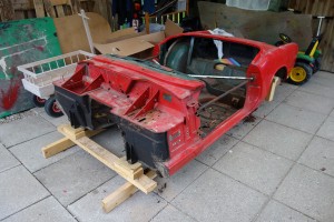

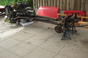

    Hej Forum,
    Jeg er i gang med at renovere min Triumph Spitfire MK 3 fra 1969, og der er en del pladearbejde jeg skal igennem.
    Hvilken type plade skal jeg bruge? Er der en speciel betegnelse jeg skal gå efter?
    Og er der nogen der kan anbefale et godt sted at købe pladerne (jeg bor i Frederikssund på Sjælland)?
    Venlig hilsen,
    Mikael
