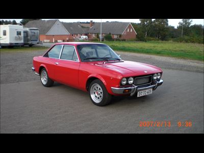

    Lidt lyd fra et helt nyt medlem her mellem ris a la mande og and… Jeg har siden marts været den temmelig lykkelige ejer af en FIAT 124 sport coupé årg. 74. Jeg gør mig mange erfaringer, og en af de kommende bliver at skifte bøsninger. Jeg har indkøbt polyuretan-bøsninger, hvoraf nogle er timeglasformede. Jeg skrev til sælger (Vick Autosports), om der var nogle særlige tricks i forb m udskiftning af den type bøsninger. Svaret var “a press and lots of lube”… Har nogen af jer konkrete erfaringer med timeglas-bøsninger? Jeg har ikke adgang til et værksted med en hydraulisk presse men har netop bestilt et sæt til montering/afmontering af bøsninger.
