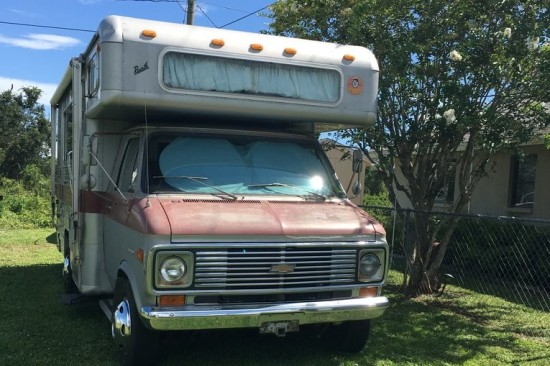

    Er der nogen der ved hvordan afgiften på en veteran autocamper fra usa udregnes hvis den ikke har været solgt i DK.
    Mvh. Tim
    #138940
    Da afgiften på veteraner beregnes af nyprisen uden danske afgifter, må du se om du kan finde en brochure med den amerikanske originalpris, og dokumentation for dollarkursen da den var ny. Den amerikanske pris omregnet må jo så svare til en dansk pris uden afgifter.
    Autocamperafgiften på veteraner er vældig lav. Har hørt om flere der er røget under bagatelgrænsen med deres VW T2 Westfalia campere. Så afgiften er en af de mindste økonomiske bekymringer ved det projekt. Held og lykke ?

    Tak Jacob356 jeg må prøve at finde ny prisen på den jeg har for øvrigt købt den jeg venter bare på den skal komme hjem.
