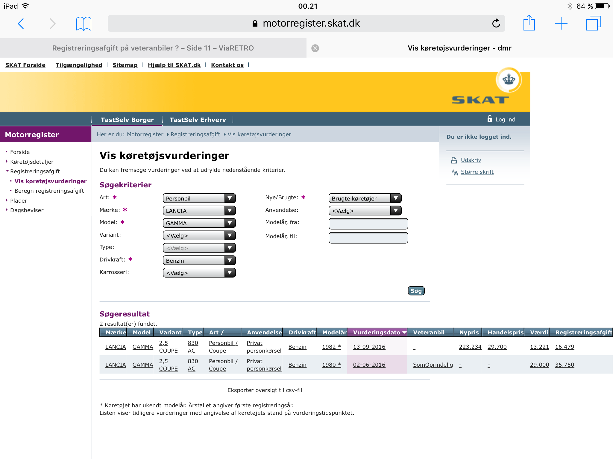

    Fed bil, Skat har et par:
    #128863
    Hej Holmen
    Den eneste nypris jeg har på en 2,5’er, er den fra Ole JAGmann’s henvisning til SKAT’s hjemmeside. Regner jeg på 222.000 i nyvognspris på en 1982-model, betyder det omkring 34.500 veteranafgift. Det stemmer jo meget godt overens med det tal der står på hjemmesiden. Vi har herinde før snakket om situationer, hvor man med fordel kan LADE VÆRE med at registrere som veteranbil. Aldrig har det været så tydeligt som i ovenstående billede fra SKAT. Det er KLART billigere at få en Gamma Coupé indregistreret som alm. brugt bil, hvor en 1982’er tilsyneladende sættes til 16-17.000 kroner. Løbet er jo imidlertid kørt for de tre årgange du nævner. Så vidt jeg ved, kan man ikke selv vælge hvilken beregningsmåde man ønsker at bruge for biler over 35 år.

    Er der nogen som kan fortælle nyvognsprisen på en Lancia Gamma Coupe 2,5 i.e. fra 1979??
    Og derefter beregne hvad afgiften af sådan en fætter er.
    Faldt nemlig over en gammel tråd hvor jeg aldrig tror at det blev opklaret – og ser at SKAT har en høj afgift på en 1982 model men en lav på en 1980.
