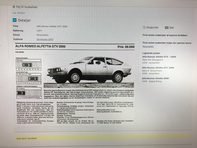

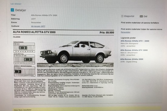

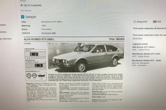

    GTV82
    9 Indlæg
    hejsa
    jeg er meget aktiv læser med stor fornøjelse og tak til alle dem der bidrager og laver alt de fine arbejde!
    jeg har købt en Alfa Romeo GTV 2.0 fra 1982 fra Sverige i fin stand som jeg skruer på og håber bliver klar til næste sæson. Så skal der plader på. Tør jeg spørge om nogen har en fornemmelse af en indregistring af denne og hvor for er der så stor forskel på bilrevypriserne ud over årgangen med forskel på 5 år?
    #134180
    Leo Jensen
    154 Indlæg
    Tillykke med vognen.
    Sidst i 70’erne/Først i 80’erne var dengang, der var høje renter og høj inflation.
    Mit bud er at det bare er prisudviklingen, der afspejles. Ikke så sjovt i forhold til at skulle betale afgift…
