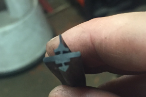

    Jeg har et problem med mine viskere – de er italienske, og skal udskiftes. De er lavet på licens fra Trico – ‘Carello licensed by Trico’ står der på dem.
    De er 18″ (46cm) lange, og mens jeg kan finde gummilister der er 15″ (38 cm), er de lange ikke til at finde på f.eks. ebay.
    Har ViaRetro’s læsere et forslag til hvor jeg kan finde gummilister til mine Carello-viskere? (Profilen kan I se på vedhæftede foto)

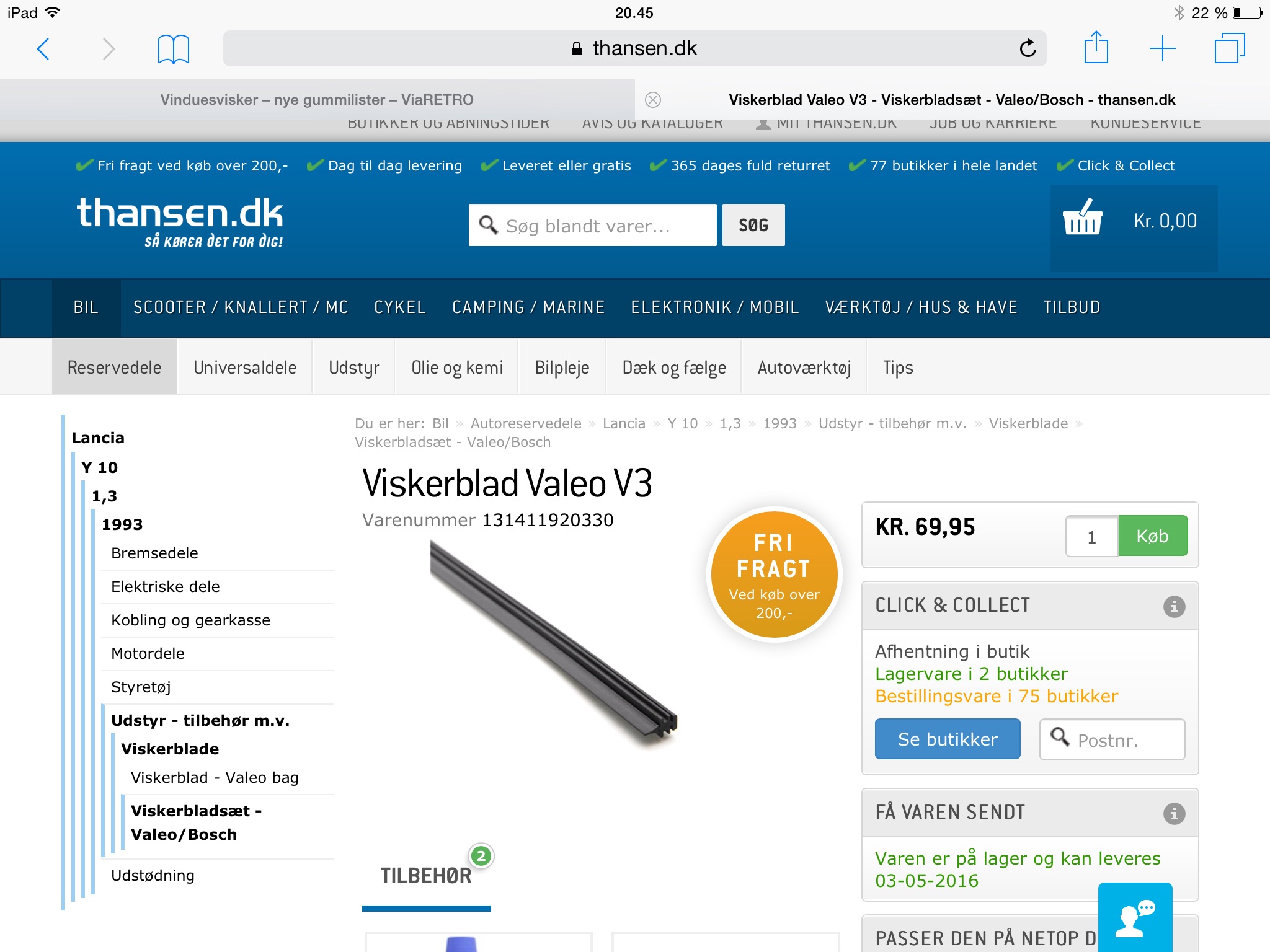

    Problemet er at de moderne ser sådan ud:

    I dette dejlige sommervejr virker et visker-problem som en analytisk og teoretisk overvejelse, snarere end en praktisk og anvendelsesorienteret operation på klassikeren. Men I skal nu ikke snydes for en lille opdatering:
    Tak for jeres input! – det har ikke virket…
    Tak, Jakob – men de nye viskerblade har ikke en profil der passer i skinnen på min Trico-viskerarm, så trods et ihærdigt forsøg så har jeg ikke fået det til at virke – Mr Jagman har også været der, fornemmer jeg. Ferdinand, dine ser helt rigtige ud – jeg ville bare så gerne købe dem i Europa fordi jeg er en nærigpind der er bange for tolden. Der må (da?) være forhandlere af dette engelske mærke i Europa?
    /Frederik
