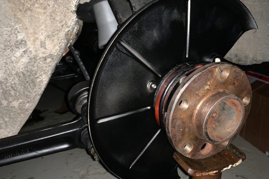

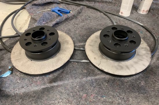

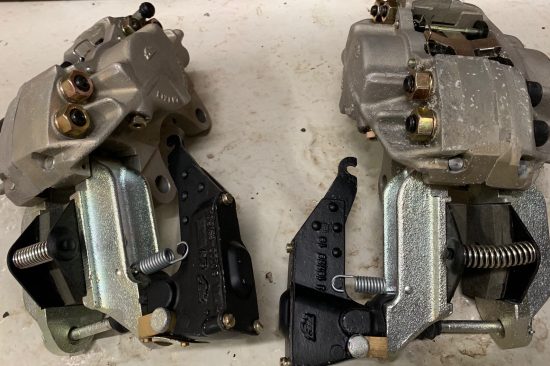

    En større opgave med opdatering af luftundervogn, bremser, lejer, pakninger og bøsninger på Mercedes bagtøj. Efter 55 år bliver tingene lidt trætte.

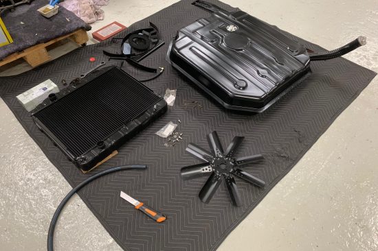

    Efter mere end 1 år med mange timers arbejde på undervogn, hydraulik, brændstofsystemet, bremser og komplet gennemgang af alle komponenter på og omkring motor kom dagen hvor maskinen skulle startes.
    Og med et enkelt pust startgas sprang motoren igang og gik fint i tomgang.
    Et par ting der skulle efterspændes og ladelampen på den ene generator lyste i tomgang – ved nærmere kontrol er det ene remhjul lidt større end det andet så generatoren kører for lave omdrejninger så lampen tændes i tomgang. Ja de gamle generatorer var ikke så kraftige og med to er der øget driftssikkerhed.
    Når vejret tillader det skal bilen rulles udenfor og have tid til at blive varm og opbygge tryk så undervognen kan løfte sig.
    Luften kører med omkring 18 bar og hydrauliken med omkring 160 bar.
    Luftundervognen sørger for behagelig kørsel med korrekt højde uanset last og hydraulikken sørger for hurtig og lydløs betjening af ruder, sæder m.m.
    Der er stadig et stykke vej, men mange punkter på listen er krydset af gennem de sidste 18 måneder.
    Men man lærer bilen at kende ned til mindste detalje. Og dem er der mange af……

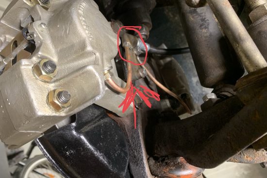

    En lille detalje inden testkørsel…
    Et utæthed på fordelerrøret til de to kalibre på højre forhjul gav et smule bremsevæske på gulvet.
    Svært at opdage uden tryk og måske en følge af at tingene har været demonteret og bukket frem og tilbage.
    Kølersmeden kunne dog let lodde et par friske rør på og med nye omløbere var alt tæt igen.

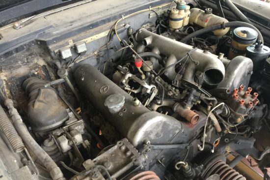

    Vinteren står for døren og listen med opgaver er ved at blive lavet.
    Det igangværende projekt skrider frem. Mere om det senere.
    Et kig i motorrummet på et måske kommende projekt viser at det ikke bliver en kedelig vinter. Så bliver det en god vinter selv om vejret bliver kedeligt og der kommer jul og alle de kommercielle ting det medfører.

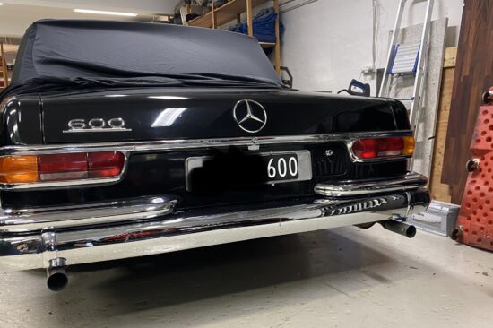

    Der er sket lidt mere i garagen siden sidst. Med en 600 keder man sig aldrig……
    Støddæmpere, varmeventil, blinkerrelæ, havarriblink og tryklufthorn er lidt af det tiden er gået med. En kofanger er også skiftet da folk har brokket sig over en lille bule. Det er forøvrigt de samme der brokker sig over at bilen ikke har “whitewalls” monteret. Svært at tilfredstille alle og bilen kører glimrende med alm. dæk. Men det er vel sådan at interessen for de gamle biler ofte ender med “find fem fejl”. ?
    En gearkasse har også fået frisk filter og olie.
    De fleste dele er renoverede dele da Kun kun få dele stadig produceres.
