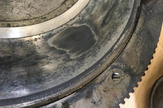

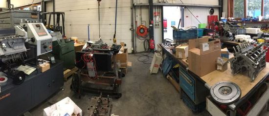

    som svar til: Ciao Bella Champagne #148809

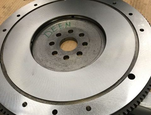

    Langsomt, men sikkert, går renoveringen af motoren.. blok, topstykker, bundkar osv. er i skrivende stund i gang med at blive vandpoleret, en forsinkelse hos leverandøren af de nye plejlstænger forsinker det hele et par uger, men der er stadigvæk nok at se til med at klargøre, det der på et tidspunkt skal tilbage på motoren. Således er svinghjulet taget under kærlig behandling.
    Dog keder de sig ikke hos Harry Voss, der står pt. 4 Dino motorer på arbejdsbordene, som alle skal have den store tur…

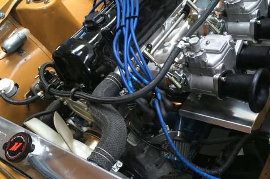

    som svar til: Moshimoshi til en japansk klassiker #148696

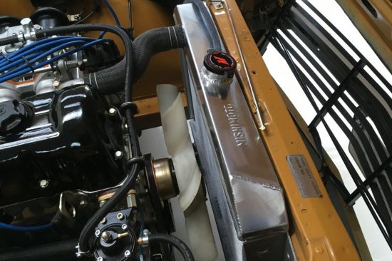

    Det er blevet til nogle småture, siden bilen fik plader på, ikke noget vildt.. Så på min hustrus opfordring blev den taget ud på en lidt længere tur, dels fordi vejret var fænomenalt og dels fordi, bilen skulle testes igennem.
    Således, ad de mindre veje gik turen, via færge til Rørvig og derfra ( incl. en god frokost) videre ad mindre veje retur til København.
    Ud over lidt problemer med tomgangen ( korrekte dysser) havde jeg på en tidligere tur til AJ-Tanken bemærket et svind i kølevæsken og jeg havde en mistanke til en lækket køler (Det er åbenbart de utætte køleres år) så atter en gang måtte en reservedels-pusher frekventeres og blot nogle dage efter, blev en ny alu-køler fra Mishomoto leveret til adressen.
    Denne formiddag, blev motoren lænset, den gamle køler taget ud og den nye installeret, samt frisk kølevæske påfyldt.
    Alt i alt, et nemt lille projekt, som var overstået på under en time…

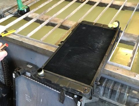

    som svar til: Ciao Bella Champagne #148588
    Der følger som hovedregel altid andre udgifter med i kølvandet, på en motorrenovering og man “glemmer” tit de småting der også skal udskiftes, når nu man er i gang også selvom man prøver at holde igen, måske er det efter princippet “livrem og seler” man fylder indkøbskurven? For fanden stå i at man skulle stå og mangle noget når tiden kommer til at motoren og resten af drivlinen skal genmonteres.

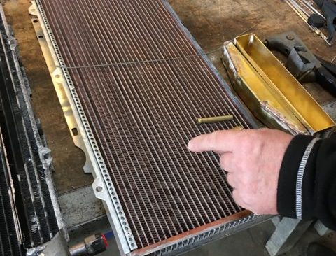

    Da bilen blev kørt hjem fra Oslo, noterede jeg mig at temperaturen steg en smule når nogle af bakkerne skulle forceres og ved nærmere selvsyn kunne der konstateres nogle aflejringer nederst på køleren, der nok var et fingerpeg om at det skulle kigges efter? Så med et gabende tomt motorrum, er der jo et overflødighedshorn af plads til at bakse køleren ud.
    Denne formiddag gik turen så til Ringsted for at besøge Per, der er Kølersmeden på Sleipnersvej, her går han renoverer alskens kølere, lige fra Rolls-Royce til Audi 100 og nu også en Fiat Dino 2400. Per er en flink mand og viser behørigt flere løsninger frem og giver sin ærlige mening til kende, når han finder ud af hvad og hvordan bilen skal bruges og den model der fremadrettet skal sørge for optimal køling, vil efter Per´s vurdering holde de næste 15-20 år eller som han siger, “jeg tror ikke jeg er her, når den skal renoveres næste gang!” Den valgte model kølelegeme vil optimere kølingen med 15-20%.
    Den gamle køler bliver adskilt, renset, ramme bliver glasblæst, ny køler tilpasses, lodes for til sidst at blive malet i sort silkemat… Pris 4.700,00 excl. moms og den kan hentes om en uge…

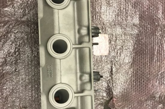

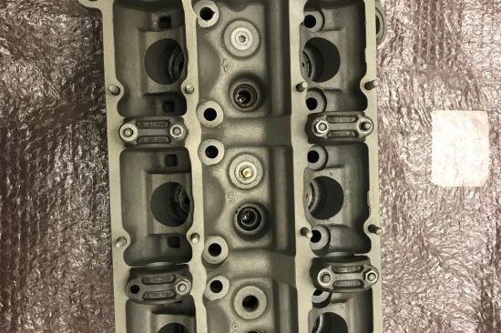

    som svar til: Ciao Bella Champagne #147276
    Det er lykkedes at finde et nyt topstykke, tilmed med samme serie nr. som det gamle, hvilket nok mere er held end forstand?
    Med det i hus og en forfærdelig lang liste med reservedele der skal benyttes, kan værkstedet så småt begynde at tage tilløb.
    Delene leveres i den rækkefølge, de skal benyttes. Dette giver også lige tid til vejrtrækning imellem hver udskrivning..
