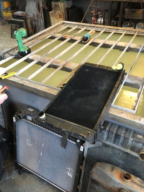

    Da bilen blev kørt hjem fra Oslo, noterede jeg mig at temperaturen steg en smule når nogle af bakkerne skulle forceres og ved nærmere selvsyn kunne der konstateres nogle aflejringer nederst på køleren, der nok var et fingerpeg om at det skulle kigges efter? Så med et gabende tomt motorrum, er der jo et overflødighedshorn af plads til at bakse køleren ud.

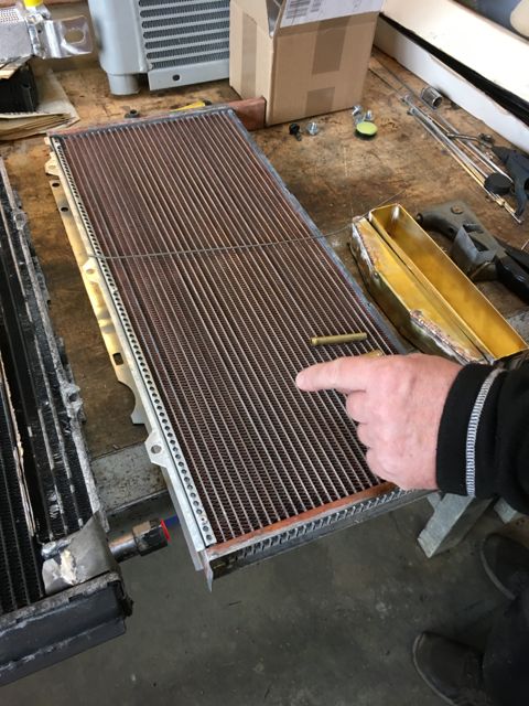

    Denne formiddag gik turen så til Ringsted for at besøge Per, der er Kølersmeden på Sleipnersvej, her går han renoverer alskens kølere, lige fra Rolls-Royce til Audi 100 og nu også en Fiat Dino 2400. Per er en flink mand og viser behørigt flere løsninger frem og giver sin ærlige mening til kende, når han finder ud af hvad og hvordan bilen skal bruges og den model der fremadrettet skal sørge for optimal køling, vil efter Per´s vurdering holde de næste 15-20 år eller som han siger, “jeg tror ikke jeg er her, når den skal renoveres næste gang!” Den valgte model kølelegeme vil optimere kølingen med 15-20%.
    Den gamle køler bliver adskilt, renset, ramme bliver glasblæst, ny køler tilpasses, lodes for til sidst at blive malet i sort silkemat… Pris 4.700,00 excl. moms og den kan hentes om en uge…

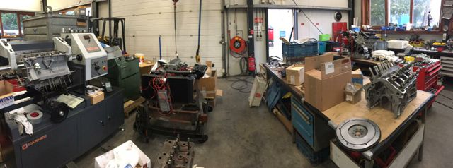

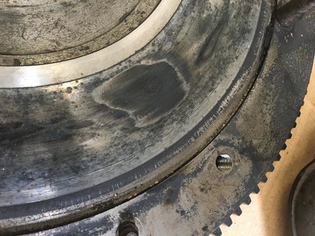

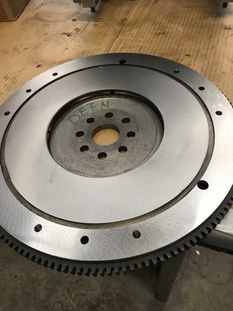

    Langsomt, men sikkert, går renoveringen af motoren.. blok, topstykker, bundkar osv. er i skrivende stund i gang med at blive vandpoleret, en forsinkelse hos leverandøren af de nye plejlstænger forsinker det hele et par uger, men der er stadigvæk nok at se til med at klargøre, det der på et tidspunkt skal tilbage på motoren. Således er svinghjulet taget under kærlig behandling.
    Dog keder de sig ikke hos Harry Voss, der står pt. 4 Dino motorer på arbejdsbordene, som alle skal have den store tur…
