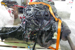

    Lidt process billeder..

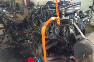

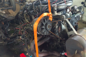

    Generator lokation er ikke nemt når manifolde går den anden vej end end på bilen motoren kom fra.
    Isolerings tape er ikke det bedste til at afmåle længden til remmen, det trækker sig meget sammen – fandt jeg ud af :-D
    Plac1
    Plac2
    Efter lang tids fumlen, den endelige position. Den er ikke for tæt på udstødningsmanifolden.
    Plac3
    EFI forberedelsen er også i gang.
    Svinghjulet skal dog ændres fra 60-2-2-2 til 60-2. Det vil sige jeg skal bore 4 huller i svinghulet med rimelig nøjagtig afstand.
    Svinhjul
    Koblingshuset på gearkassen skal skiftes. Jeg havde tilfældigvis en gammel Renault Espace gearkasse til at ligge. Sjovt nok er koblingshusene helt ens, bortset fra der er lavet hul til svinghjulsføler i Espace huset.
    Koblingshus
    Gearkasse
    samlet
    Min nye boks, jeg er ultra spændt på at komme til at lege lidt med den.
    Der fulgte komplet ledningsnet og relæboks med. Der er også købt bredbåndslambdasonde og diverse..
    EFI boks

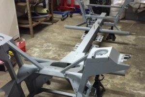

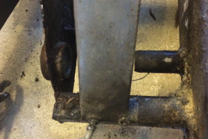

    Efter at have gået og kigget på det skæve rør besluttede jeg mig for at rette det op. Det har altid været skævt ab fabrik, så det må have gjort noget ved karosseri højden.
    Næste trin er at male rammen over, for at gøre den ensfarvet over det hele. Det er noget giftigt stads de bruger til lastbil chassis rammer, og efter at have brugt det én gang uden maske med svimmelhed til følge, investerede jeg i en kulfilter maske..
    2K maling - meget giftigt
    Efter et par dage med rulle og pensel.
    Nymalet ramme
    Det det er et ok resultat, ,men jeg er dog glad for den ikke er det første man ser.

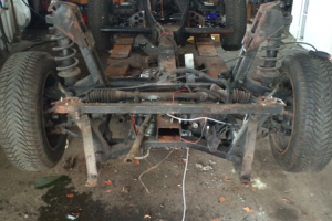

    Efter at have rengjort bærearme og diverse, kan jeg nu sætte de lækre SPAX fjedre og dæmpere på..
    Desværre er jeg kommet til at vende de nederste bærearme forkert, så de må af igen..
    Jeg når til forenden som står for en større tur end bagenden. Reaktions armene skal ændres fra at være monteret med gummibøsninger til nu at være “joints” som skulle give stærkt forbedrede køreegenskaber.. Det kommer jeg nærmere ind på.

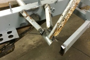

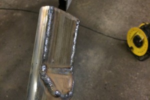

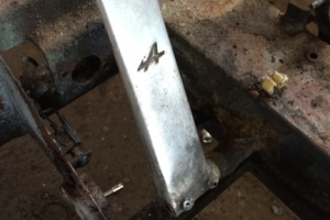

    Indtil nu er det gået forholdsvis smertefrit, det er dejligt når der er 2mm gods at svejse og slibe i :-)

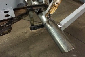

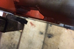

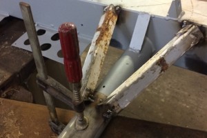

    Det forreste højre “rør” var gennemtæret. Jeg har jagtet sådan en rør gennem et stykke tid, og har været for nærig til at købe et på eBay og betale 20 euro i fragt. Jeg fandt et efter længere tids søgen, det stod lige ved siden af håndtaget til min lift..
    Udskiftningen er simpel nok, afskær længde, lav jig, afskær gammel rør, rengør, påsæt nyt rør, svejs.
    Efter monteringen lavede jeg lige en helt uvidenskabelig rethedstest, til min store forskrækkelse kan jeg se at et rør ikke er helt lige når jeg står og flugter linjerne på det forreste og bageste rør. Flugter jeg andre lige linjer på bilen kan jeg se, at det heldigvis ikke er det rør jeg lige har sat på der er skævt, men det bageste. Sådan har det sikkert altid været, men jeg bliver nødt til at rette det inden chassisrammen skal males,

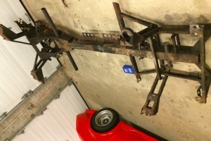

    Så kom der billeder nok i den forrige post :-)

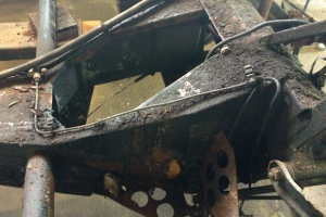

    Jeg anede at chassisnummeret ville forsvinde ved sandblæsning, det er ikke trykt særlig dybt i rammen, og ganske rigtigt, det er væk nu.. Heldigvis var jeg en tur forbi synshallen i Sønderborg, de sagde at det ikke betyder så meget når der ikke er betalt afgift af den. Det bedste jeg kunne gøre er at tage et stykke fladjern og banke chassisnummeret i, og svejse det på hvor chassisnummeret sad.
    De afmonterede chassis er bliver sandblæst og malet med en 2K epoxy primer, klar til at få svejset det rust der måtte være.
    Er der forresten nogen her der ved meget om Esbjerg maskin emalje, om det binder godt på epoxy primer?
    I baggrunden på det første billede ligner det at bilen har hjul på. Det passer ikke helt, den står på en EU palle, og jeg har bare sat hjulene ind i skærmkasserne for at få den til at se lidt bedre ud :-)

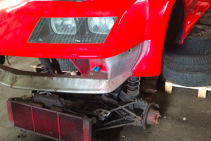

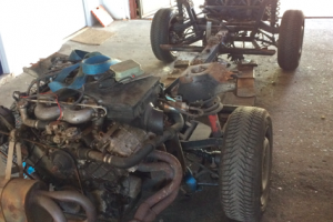

    Og nu til det sjove.
    Karrosseriet skal løftes af. Jeg har overset noget, for knirker og knager til at starte med. Der går noget tid før jeg finder ud af at der sidder fire m6 skruer inde under gearstangen, som skal skrues ud :-D – Og wupti!!

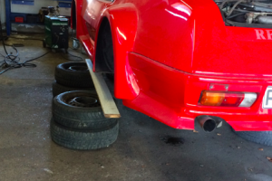

    Jeg starter med at lægge paller og hjul ind under karrosseriet for at langsomt adskille det og se om jeg har glemt noget. Jeg mangler kun nogen småting, det meste er eftermonteret ledninger som er kørt igennem bilen, dem vil der ikke blive brug for i fremtiden, så de bliver klippet. Det samme gør det møre ledningsnet til motoren, som heller ikke skal bruges igen, det var ikke originalt i forvejen fordi der er eftermonteret en K-jet indsprøjtningsanlæg på den.
    Sammen med venner og naboer får vi den løftet fra hinanden.

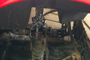

    Den alvorlige del af processen er gået i gang. Glasfiberen der holder karrosseriet på rammen skal lokaliseres og fjernes, det er hverken kønt eller skønt.
    Pedalerne skal væk, kobling og bremse er ikke det store problem. Speederen derimod vil ikke af, så der skal skæres lidt i glasfiberen rund omkring for at missionen skal lykkedes.
    De tungeste løsdele skal også fjernes sæder, tank mm.
    Jo mere jeg får taget fra hinanden, jo mere bliver jeg bekræftet i at det er den rigtige beslutning at skille den helt ad. De fleste beslag er rustet helt væk..
