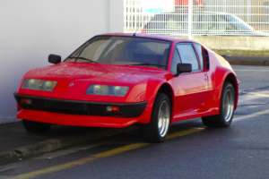

    Billedet er fra Alpine fabrikken I Dieppe, og det var her jeg blev forelsket i 2005 :-)

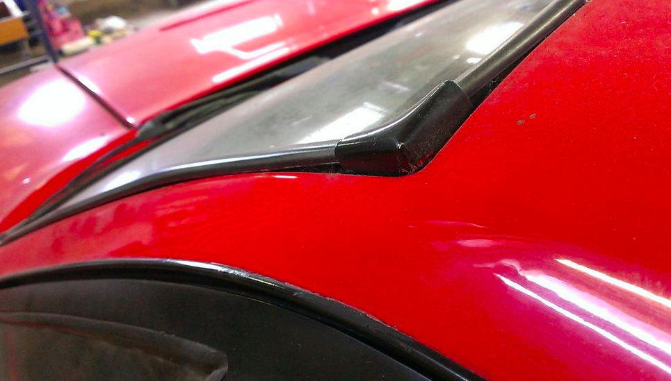

    Sølvfarvet vil være flot til den. Det står også godt til den hvide ramme…
    Den er nok for ny til en funky gylden metallic…
    #96127
    Hvad med Alpineblå, er det for,oplagt. Jeg synes jo sølv er lidt trist…
    #96536
    Skøn vogn, som vi ser alt for få af på vejene. Måske dine modifikationer hjælper på det, Morten S.
    Jo, den er da dejlig i blå!

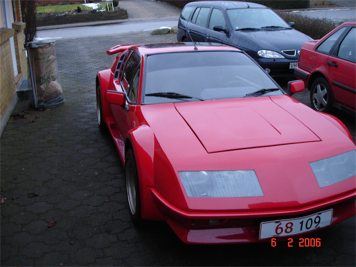

    Både den nuværende røde farve og hvid har været nøje overvejet, men lige nu står den på blå. Den var i tidernes morgen sølv, men den er lige en kende for anonym syntes jeg.

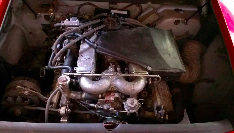

    Klaus: Det er en almindelig 83’er :-) Jeg kan på forhånd sige at motoren ryger over højre skulder, jeg har alt for mange dårlige erfaringer med dem fra Volvo 760, og evenfire modellen er meget meget bedre…

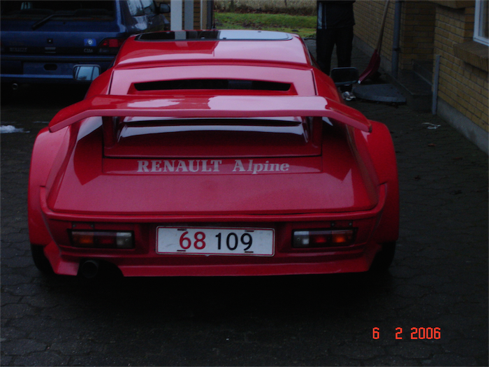

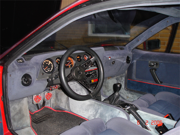

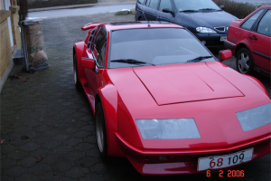

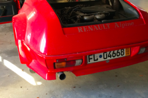

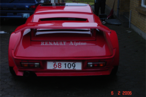

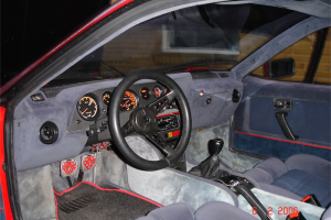

    Tiden er vist løbet hurtigere end jeg havde håbet på, billederne er fra 2006..
    Men sådan så den ud da jeg købte den. Med “shuppe”!

    Det der er jo ikke en helt almindelig model, men en GT – eller S som franskmændene kalder den. De sidste par årgange af A310 var som regel også denne model. Schuppen med den kæmpe hækspoiler er ikke original, og ville ikke overleve længe hos mig.

    Det er rigtigt med motoren, og den nyere går da også langt bedre. Den kan jo også ”lånes” fra både Citroen og Peugeot – kender faktisk en der har monteret en 24V fra en Peugeot 605 i sin A310, og det virker ret godt ;o)

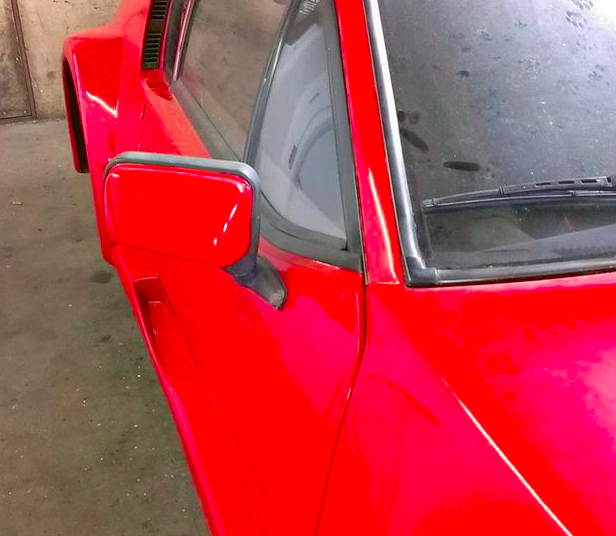

    Det er ikke en ægte “S” model eller GT Pack, de brede skærme blev monteret hos en forhandler da bilen var helt ny, men det skal der sikkert også ændres på, ikke afmonteres, men ændres..
    Fordi den ikke er original i den forstand, betyder det heller ikke så meget for mig, at den bliver ændret i nogen grad.

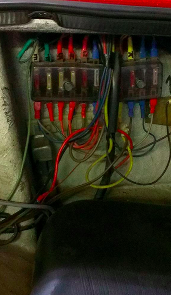

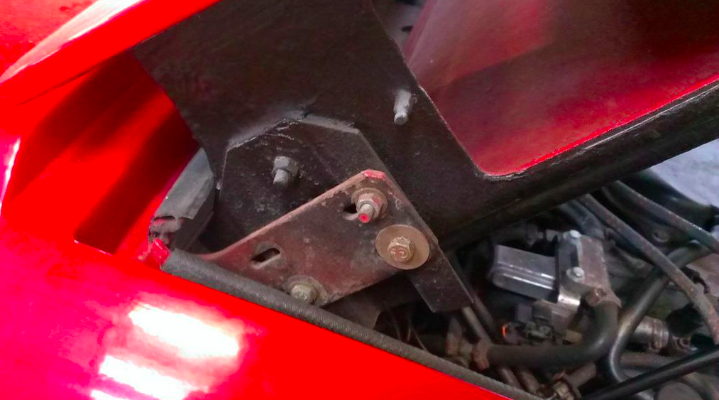

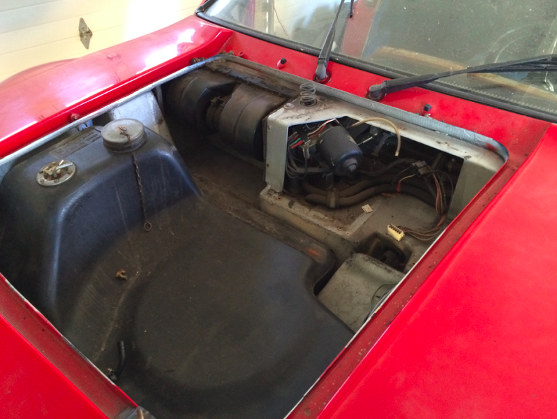

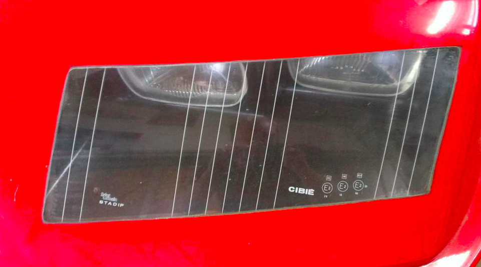

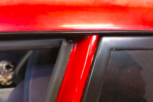

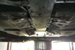

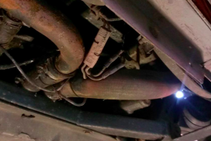

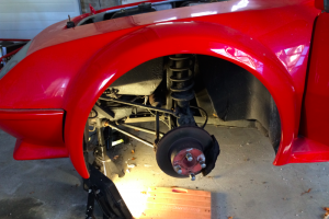

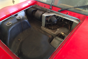

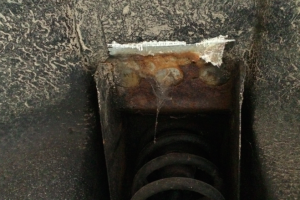

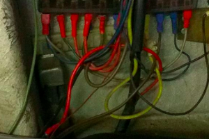

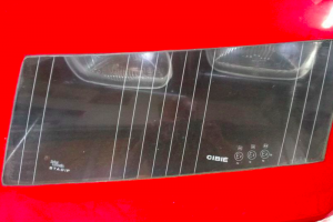

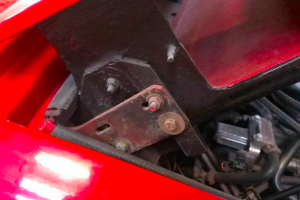

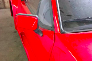

    De følgende billeder viser de ting som jeg ikke kan leve med på min bil og skal ændres i forløbet.

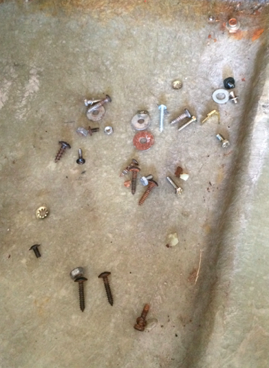

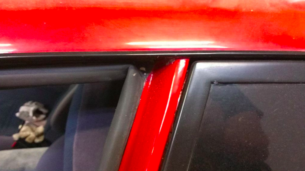

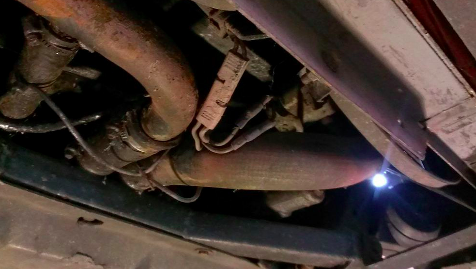

    Løsthængende stik ledninger, lister der ikke passer ordentligt, uens skruer, rust, malingen under forlygteglassene som ligner noget malet med pensel mm.

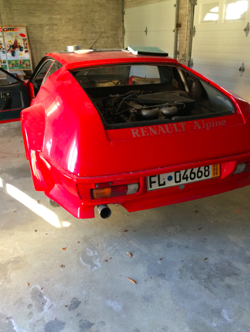

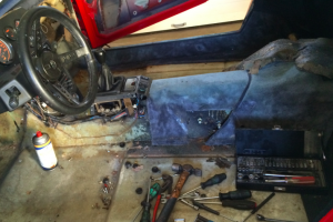

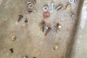

    De indledende øvelser til istandsættelsen. Mange små detaljer skal afmonteres. Igen falder jeg over de forskellige skruetyper, jeg køber mig nok fattig i gængse skruer til Fredericia stumpemarked næste gang.

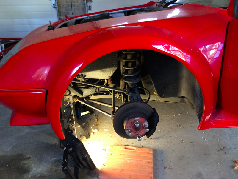

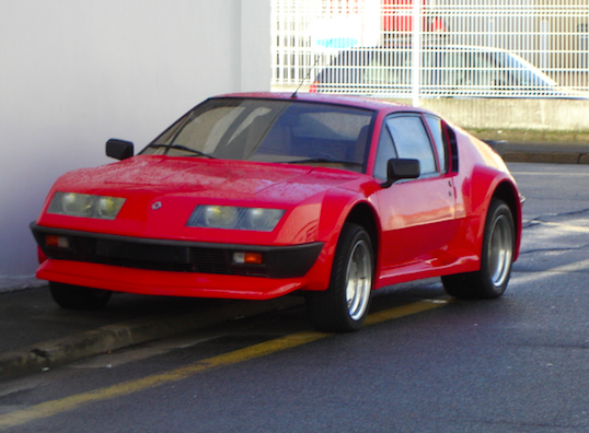

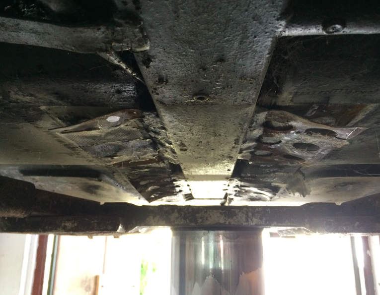

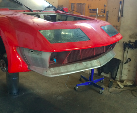

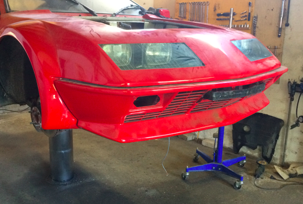

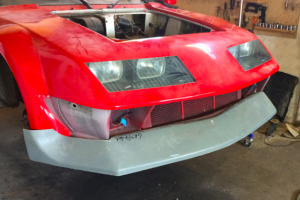

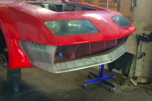

    da tiden var inde til det store “ryk” flyttede jeg bilen ind på min lift.
    Her var det tid til “kofangereksperimentet” for at beslutte mig til hvilken front der vil klæ´ bilen bedst.
    Jeg er selv mest til den kofangerløse version..
    På nederste billede kan man se bilen originale kulør.

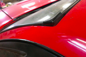

    Jeg har købt et komplet tag til den, så de skal bare sættes i. Det er måske nemmere sagt end gjort.

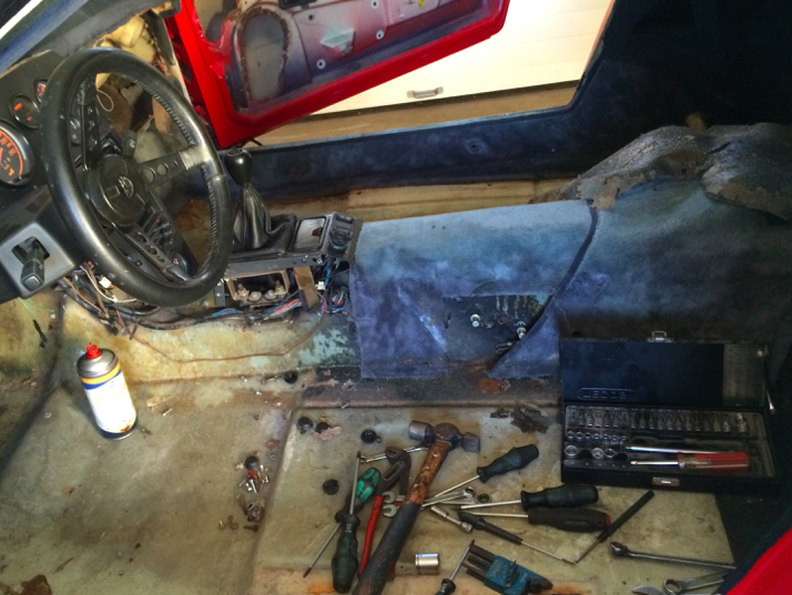

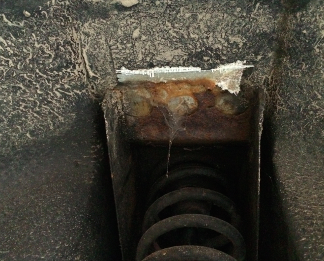

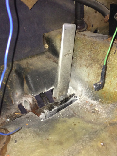

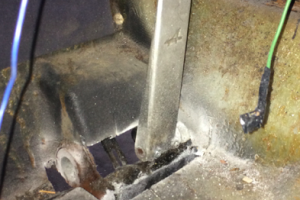

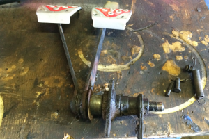

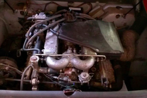

    Den alvorlige del af processen er gået i gang. Glasfiberen der holder karrosseriet på rammen skal lokaliseres og fjernes, det er hverken kønt eller skønt.
    Pedalerne skal væk, kobling og bremse er ikke det store problem. Speederen derimod vil ikke af, så der skal skæres lidt i glasfiberen rund omkring for at missionen skal lykkedes.
    De tungeste løsdele skal også fjernes sæder, tank mm.
    Jo mere jeg får taget fra hinanden, jo mere bliver jeg bekræftet i at det er den rigtige beslutning at skille den helt ad. De fleste beslag er rustet helt væk..
