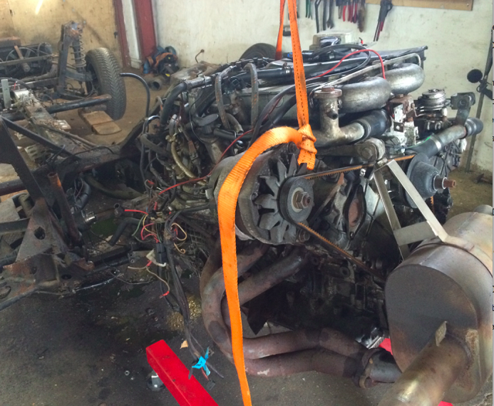

    Og nu til det sjove.

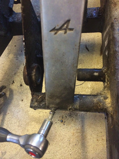

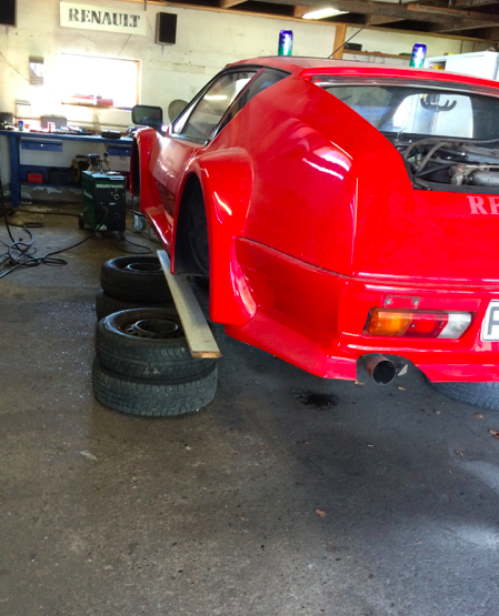

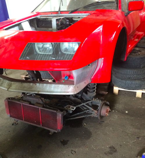

    Karrosseriet skal løftes af. Jeg har overset noget, for knirker og knager til at starte med. Der går noget tid før jeg finder ud af at der sidder fire m6 skruer inde under gearstangen, som skal skrues ud :-D – Og wupti!!

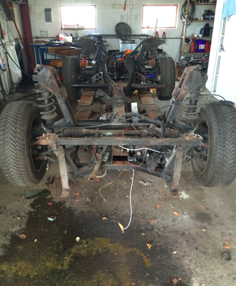

    Jeg starter med at lægge paller og hjul ind under karrosseriet for at langsomt adskille det og se om jeg har glemt noget. Jeg mangler kun nogen småting, det meste er eftermonteret ledninger som er kørt igennem bilen, dem vil der ikke blive brug for i fremtiden, så de bliver klippet. Det samme gør det møre ledningsnet til motoren, som heller ikke skal bruges igen, det var ikke originalt i forvejen fordi der er eftermonteret en K-jet indsprøjtningsanlæg på den.
    Sammen med venner og naboer får vi den løftet fra hinanden.

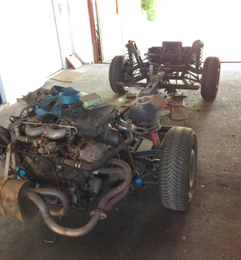

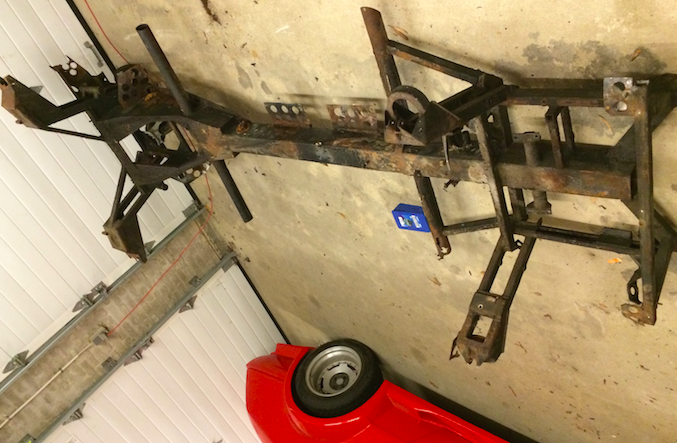

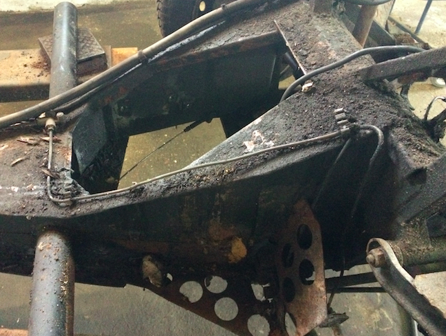

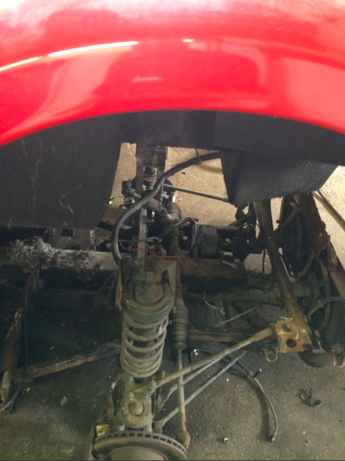

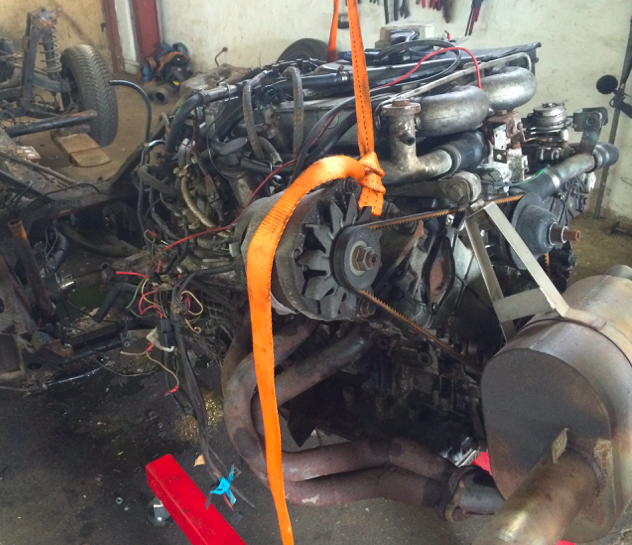

    Nu står den der og ser uoverskuelig ud.. Så jeg må hellere skille den lidt mere ad. Jeg har på forhånd taget hundreder af billeder, både for at huske hvordan det hele sidder, men også som dokumentation for istandsættelsen.

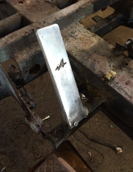

    Jeg fik endelig speederen, og den gennemgående aksel af – Jeg elsker min svejser :-)

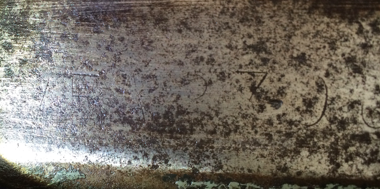

    Jeg anede at chassisnummeret ville forsvinde ved sandblæsning, det er ikke trykt særlig dybt i rammen, og ganske rigtigt, det er væk nu.. Heldigvis var jeg en tur forbi synshallen i Sønderborg, de sagde at det ikke betyder så meget når der ikke er betalt afgift af den. Det bedste jeg kunne gøre er at tage et stykke fladjern og banke chassisnummeret i, og svejse det på hvor chassisnummeret sad.
    De afmonterede chassis er bliver sandblæst og malet med en 2K epoxy primer, klar til at få svejset det rust der måtte være.

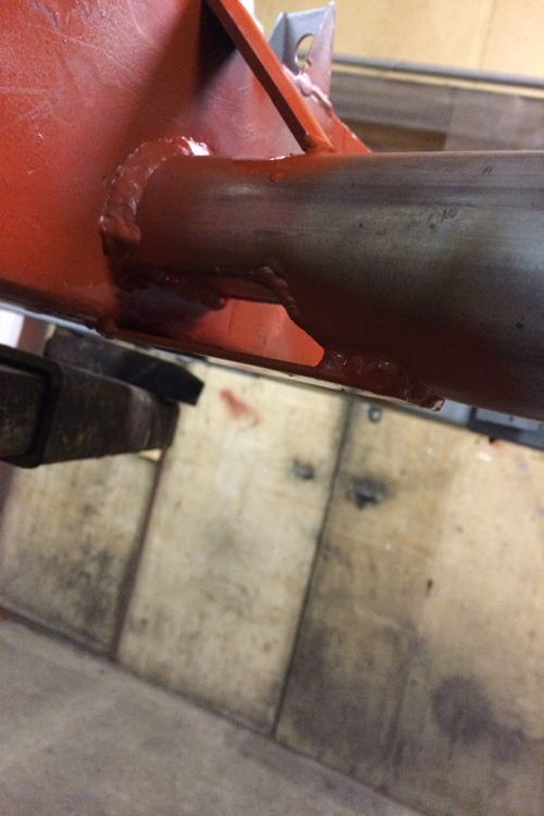

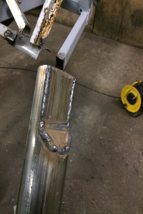

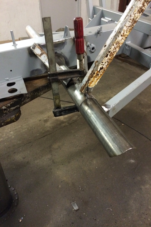

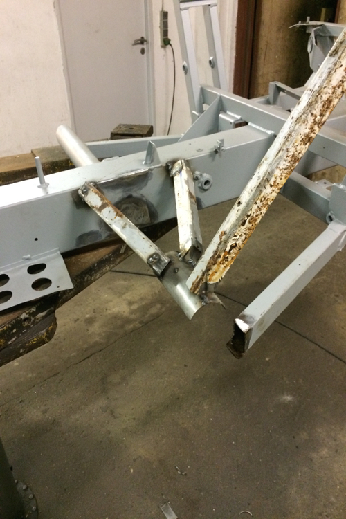

    Det forreste højre “rør” var gennemtæret. Jeg har jagtet sådan en rør gennem et stykke tid, og har været for nærig til at købe et på eBay og betale 20 euro i fragt. Jeg fandt et efter længere tids søgen, det stod lige ved siden af håndtaget til min lift..
    Udskiftningen er simpel nok, afskær længde, lav jig, afskær gammel rør, rengør, påsæt nyt rør, svejs.

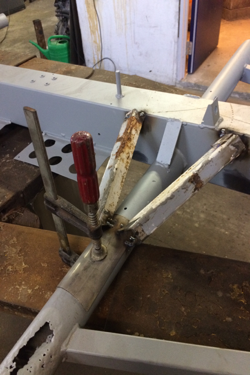

    Efter monteringen lavede jeg lige en helt uvidenskabelig rethedstest, til min store forskrækkelse kan jeg se at et rør ikke er helt lige når jeg står og flugter linjerne på det forreste og bageste rør. Flugter jeg andre lige linjer på bilen kan jeg se, at det heldigvis ikke er det rør jeg lige har sat på der er skævt, men det bageste. Sådan har det sikkert altid været, men jeg bliver nødt til at rette det inden chassisrammen skal males,

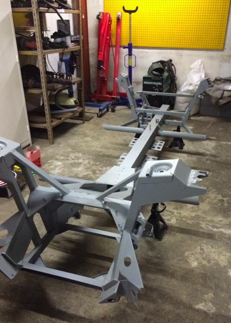

    Efter at have gået og kigget på det skæve rør besluttede jeg mig for at rette det op. Det har altid været skævt ab fabrik, så det må have gjort noget ved karosseri højden.
    Næste trin er at male rammen over, for at gøre den ensfarvet over det hele. Det er noget giftigt stads de bruger til lastbil chassis rammer, og efter at have brugt det én gang uden maske med svimmelhed til følge, investerede jeg i en kulfilter maske..
    2K maling - meget giftigt
    Efter et par dage med rulle og pensel.
    Nymalet ramme
    Det det er et ok resultat, ,men jeg er dog glad for den ikke er det første man ser.
