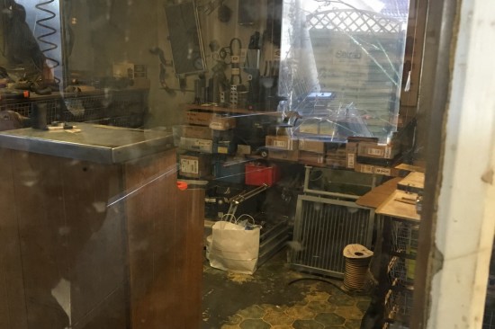

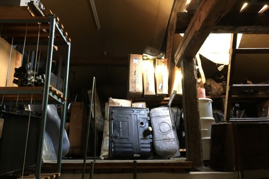

    Jeg fik en rundvisning i tidslommen på Thorsgade da jeg hentede min tank, og jeg fik også taget et par billeder. Der er virkelig meget guld på hylderne, og jeg vil ikke udelukke at Mogens faktisk har styr på, hvad han har…

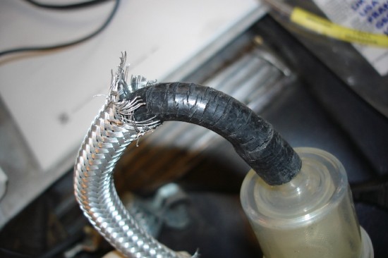

    Biltem’s har jeg slet ikke fidus til: Har haft et stykke af deres benzinslange siddende i mindre end 3 mdr. hvorefter jeg kunne knække slangen ved blot at bøje den.

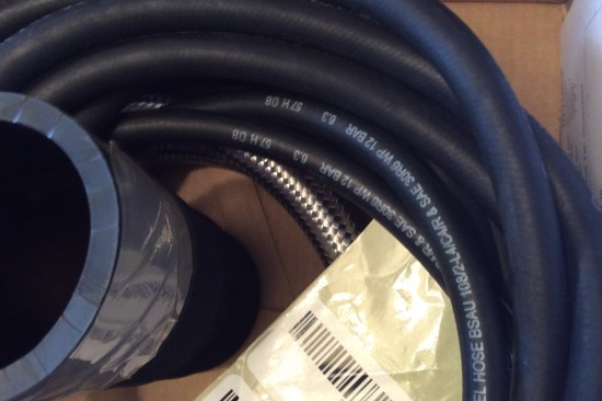

    Pakken med slanger er ankommet, og mine 6-8-10 mm slanger er mærket 6.3, 7.9 og 9.5, dvs tommemål. Helt perfekt.
    Samtidig er det såmænd Codan SAE 30R6 slange til 12 bar.

    JAGmann, nu du nævner Biltema og den slags “amatør” steder, så vil jeg bare lige nævne at man ikke skal vide sig sikker nogen steder.Jeg har tidligere andet sted på nettet set billeder af slange af kendt tysk fabrikat, købt gennem en af de store professionelle reservedelskæder og som endda var påtrykt udvendigt at dette var benzinslange. Det forhindrede dog ikke denne slange i at ligne den på JMHs billede efter kun et års montering.

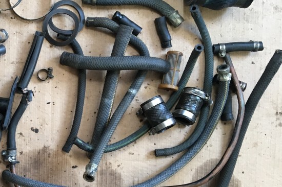

    Bilen kørte igen for første gang i lørdags, og den lugter ikke af benzin endnu. Jeg startede så også med kun at fylde en slat (25 liter) på, det er så træls at skulle tappe 90 liter af pga. en eller anden dum fejl.
    Jeg har beskrevet processen her inkl fotos: http://xj-s.dk/fuel-lines-and-tank/
    Fotoet viser de udskiftede slanger m.m
