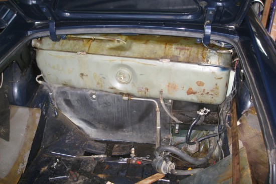

    Benzintanke i vores gamle biler er oftest lavet af stål. De vil derfor sandsynligvis ruste på et tidspunkt, og jeg er nok ikke den første der har stået med en tank og overvejet, hvordan man får den i topform igen.
    Jeg har benzinlugt i bagagerummet på min XJ-S, og tanken er derfor nu afmonteret. Den er ikke særlig rusten, men er dog angrebet under bunden. Indvendigt ser den rimelig ud. Ikke perfekt, men dog rimelig.
    Måske er tanken tæt, der er jo også masser af slanger, samlinger og pumpe, som kan give lugt. Det er svært at afgøre, men nu har jeg en aftale med Kølercentralen BMP i Odense om at han renser den af og tester om den er tæt. En ny tank er efter al sandsynlighed enten ordentligt dyr eller udgået, og en brugt i bedre stand bliver ikke særlig nem at finde, så hvis den er utæt bliver den repareret.

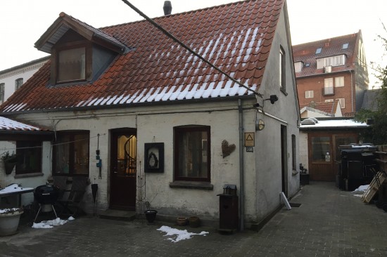

    Dejlig butik Mogens har i en baggård i Thorsgade inde midt i Odense C. Som han selv sagde er tiden vokset fra placeringen, men stedet er bare total retro.
    Jeg prøver at huske at få taget lidt fotos fra interiøret når tanken skal afhentes.

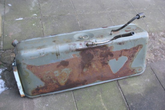

    Til sidst et lille stemningsbillede fra operation ‘tank ud’

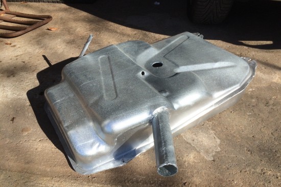

    Fik min galvaniseret …

    De gode nyheder er at min tank ikke var gennemtæret eller utæt og at den er rigtig pæn indvendigt. Udvendigt er bunden nu afrenset og epoxybehandlet, så der er mange gode år tilbage i den.
