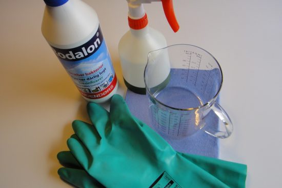

    I går rengjorde jeg mine håndknyttet (Maskinvævet) uldtæpper med en Rodalon blanding af 1 del Rodalon til 10 dele vand. Arbejdsredskaber til opgaven er følgende: Gummihandsker af Nitril, en forstøver, en altmulig klud samt koncentreret Rodalon. Husk god udluftning eller undgå at inhalere vand og Rodalon blandingen.
    Den fremgangsmåde jeg brugte var at gøre et overskueligt stykke af tæppet våd med forstøveren. (Skal kun være våd i overfladen) Så tog jeg kluden og foldede den til et arbejdsfast greb og gnubbede på langs og tværs at det våde område.
    PAS PÅ IKKE AT BRUG FOR MANGE KRÆFTER I STARTEN DET ER STORE TÆPPER OG OMHYGGELIGT ARBEJDE TAGER SIN TID.
    Efter en gennemgang af alle huset´s tæpper på denne måde (lad tæpperne tørre indenstøvsugning) var det tid at støvsuge det første tæppe. Der vil blive vasket lidt uld og skidt ud ( f.eks fra uldstrømper og sko) der løsnede sig ved rengøringen. Det endelige resultat var en markant bedre farve og kulør forbedring og en dejlig frisk duft af ny vasket uld.
    I dag kom turen så til privat bilen. Den 18 år gamle Yaris med polyester kabine eller anden syntetisk stof. Efter flere mekanikker besøg og lidt sorte fingere sammen med egne duft spor. Var kabinen begyndt at lugte træls nogle gange. Der var også små pletter på sæderne hist og her og en tilbagevenden statisk elektrisk afladning ved berøring og lukning af dørene udefra.
    Fremgangsmåden er den samme som ved tæpperne. – Resultat en renset og antistatisk kabine.
