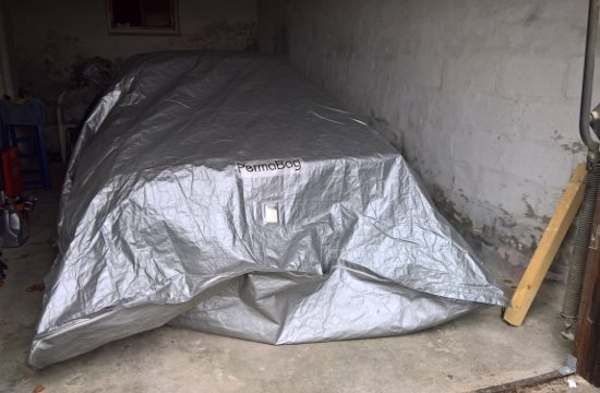

    Jeg har ikke erfaringer med disse, men til gengæld gode erfaringer med denne model “Permabag”
    Den kræver ikke strøm, fås til indvendig og udvendig brug.
    Man bestiller den efter bilmodel, den har flad bund som bilen køres ind på, og lukkes derefter med lynlås, der medleveres et antal rustfri beholdere med silikat, der kan genanvendes efter en tur i bageovnen.
    Der medfølger er batteridrevet hygrometer, så man kan følge luftfugtigheden inde ved bilen.
    Hvis bilen er tør når den lukkes inde før vinter, er det normalt ikke nødvendigt at gøre noget ind til den skal ud igen
    Jeg har 2 stk, den ene er 10 år gammel, den anden 4 år og de fungerer begge fint.
    Du kan finde dem på http://www.autopyjama.de
