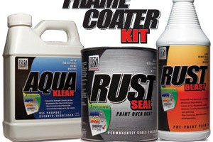

    Skal ha’ grundet og lakeret min ramme på De Tomaso’en, og min første tanke var den velkendte POR-15, men faldt så også over dette produkt fra KBS Coatings: http://www.kbs-coatings.dk/collections/rustbeskyttelse
    Er der nogle her som har erfaring med dette produkt ?

    Ruldal: Ruster IGEN !!??? Den er ikke rusten !! *grin* Men jeg har bare skrabet al den gamle undervognsmasse af, og nu skal den ha’ en tår maling i stedet for. Men helt klart at galvanisering ville være at fortrække. Men som jeg forstår det, så er den grunder som POR-15 leverer en “Etching Primer” som trænger ned i metallet, og må virke på samme måde ?
    Søren: KBS er som ikke meget billigere, men det er på lager i DK, modsat POR15 som jeg ikke har kunne finde på lager nogen steder. I hvert fald ikke det 3 trins startkit som man kan få. Så derfor overvejede jeg at købe et KBS kit.
    Men ville gerne høre om nogen har erfaringer med det, inden jeg smører det på. Men det ser effektivt ud på deres hjemmeside. De viser bl.a. at de har dyppet en karrosseriplade i maling, og derefter bukker pladen gentagende gange, uden at det sprækker. Det tyder jo godt !

    Jeg er frisk på, at prøve KBS til Honda’en, men vejrliget er lidt bestemmende, så en rapport med erfaringer kommer til, at lade vente på sig (min søn må få sig en større garage :-) )
    POR bestilte jeg for en årrække siden i USA, da det ikke var til a finde herhjemme.
    Der er næppe den store forskel på produkterne i praktisk anvendelse/vejrlig, så tilgængeligheden, prisen og leveringshastigheden for KBS, vil jeg lade tale til KBS’s fordel…

    Når du har slebet ned til det bare metal er det supervigtigt at det bliver lukket ordentligt. Det maling der skal direkte på skal være zinkholdigt, meget gerne noget til maritimt brug.
    Dernæst kan du male det med næsten hvad du vil, men jeg ville da klart anbefale en form for undervognsbehandling for at undgå stenslag osv der vil skabe huller i malingen og dermed også skabe grobund for rust.
    Alternativt en god fed maling som eksempelvis hammerite er rigtig god til den slags.
    Det produkt du viser fra KBS har jeg intet kendskab til. Det kan vel være lige så godt som så meget andet. Men som sagt det væsentlige er at få noget zink på jernet. Grunden til det er at zink ændrer den kemiske sammensætning af jernet i overfladen og dermed hindrer rustdannelse meget meget effektivt.
