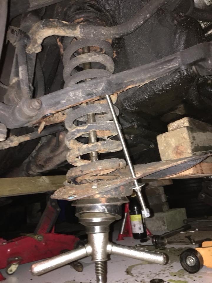

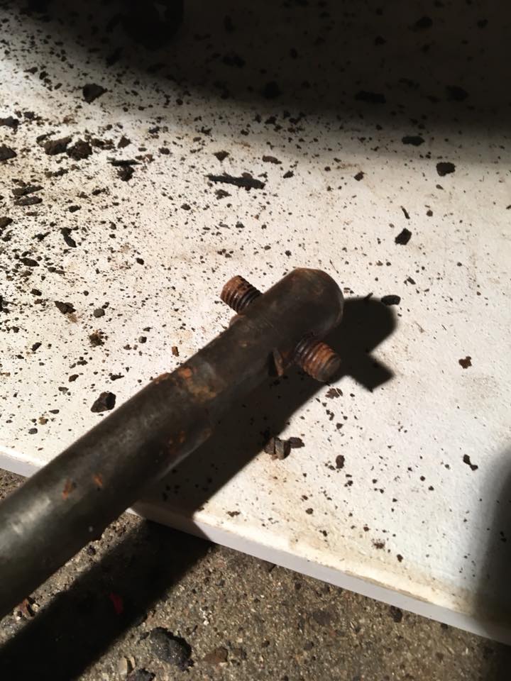

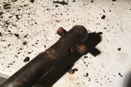

    Jeg har fundet en ældre udgave af værktøjet, som med lidt justering (montage af tværpind i toppen) også kan bruges på ‘nyere’ Jaguarer som min

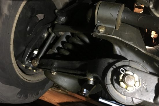

    Hej Leo, hvad er grunden til at du ikke kan bruge almindelige fjederklemmer?
    #140860
    Leo Jensen
    154 Indlæg
    Fjederen er komprimeret til ca. Halv længde, så det ville kræve mange små skridt med almindelige fjederklemmer.
    Her er fjederen aflastet

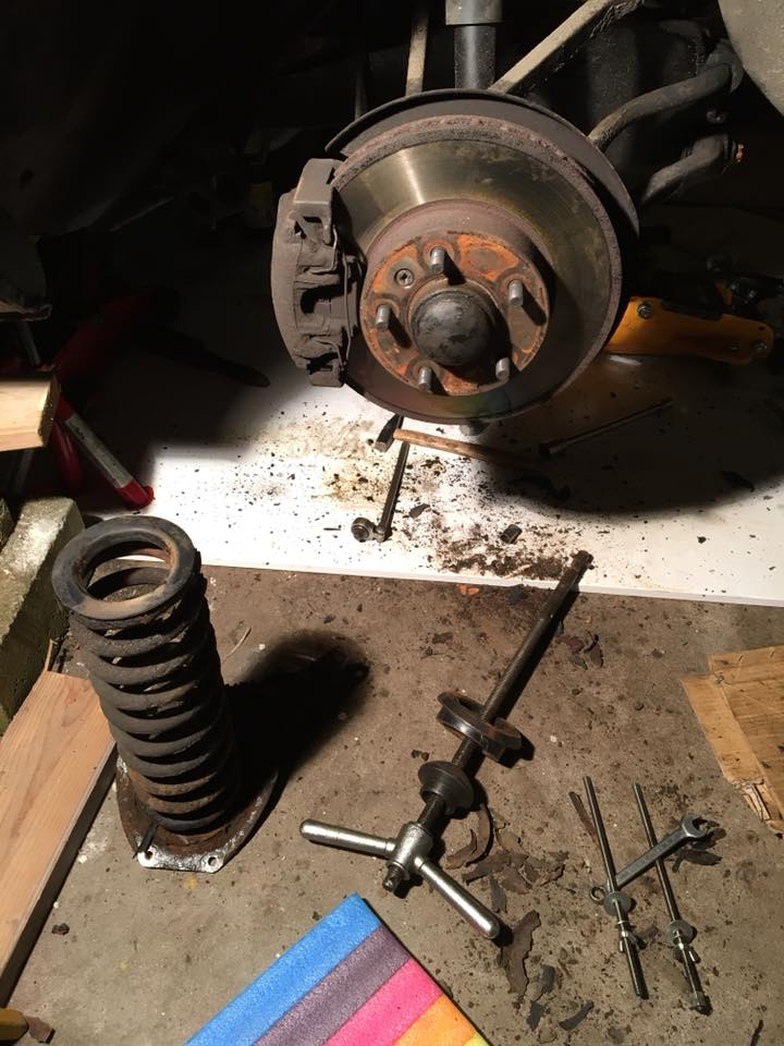

    I skal da ikke snydes af et billede af det færdige resultat
