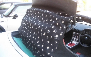

    Plastikruden bliver uden pleje mat – dels grundet sollys, men støv og skidt i luften spiller også en stor rolle – specielt når man lægger taget ned, for dér er bagruden foldet, og plastikken “kører” op og ned af sig selv – og det er disse bevægelser, som skaber ridserne. Hvis man tørrer ruden af med en ren let fugtig microfiberklud – fjerner man det støv, som ligger på ruden, og når man så vil lægge kalechen ned – bør man lægge et blødt håndklæde over bagruden, som beskytter denne når taget er foldet ned.
    Til min bil, har jeg fået fat i et originalt “beskyttelsesklæde” til bagruden, og det har 1 strop i hver side, som holder det fast, når jeg lægger taget ned (den har elektrisk kaleche. Med lidt snilde kan man selv lave noget tilsvarende.
    Jeg har derfor, som inspiration, tilføjet et billede, hvor I kan se hvad andre har gjort, hvis I vil lave noget tilsvarende.
