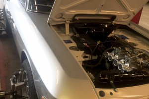

    Forleden kom så tiden til 4.hjulsudmåling. Det var vigtigt lige at få kørt det nysamlede forhjulsophæng til inden. 400-500 km er det da blevet til siden samling i slut maj. De nye HF bærearme tillader justering af både Camber og Caster, dvs. at man virkelig kan skræddersy hjulgeometrien til det man ønsker: skarp kurvekørsel, retningsstabilitet, selvopretning mv. Efter at have rådført mig hos en erfaren Fulvia rallymager fra Grækenland, har den fået 1,8 grader negativ camber, 3,5 grad positv Caster samt en lille spidsning for at skåne dækkene lidt for den kraftige camber.
    Lad mig bare slå det fast, det sidste fnidderpudseri med petitesseagtige kælen for tallene giver kæmpe gevinst når den presses på det små veje – meget tilfreds!:-)

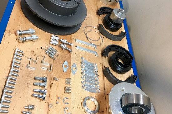

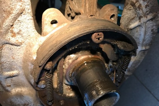

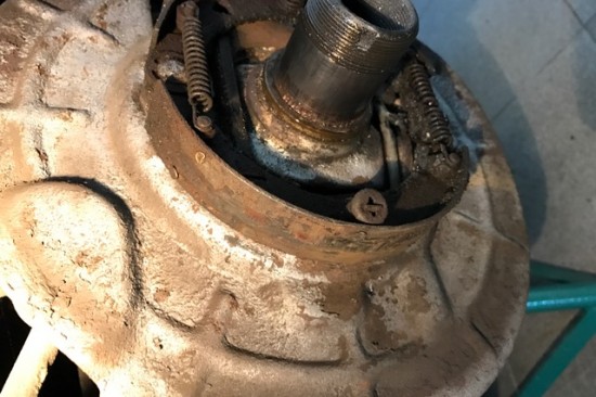

    Nå, det skal ikke være gennemført og prangende det hele; Håndbremsen har jeg indtil nu ikke indkøbt den nødvendige specialtop til at komme til. Det lykkedes så at finde den på eBay for nyligt. Nu kunne jeg komme til at afmontere bagbremserne, som på Fulvia er skivebremser med traditionelle bakker indvendigt i en tromle.
    Lad os bare sige, at det var på tide??

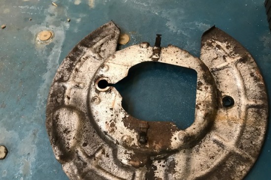

    Nu er bremsebakker og skiver sendt til bremsespecialisten, hvor der vulkaniseres ny bremsebelægning på de gamle bakker og afdrejning af skiven samt den indvendige tromle. Det kan være svært at opstøve min. mål fra fabrikantens optegnelser, men vurderer at skiverne stadig er forsvarlige til den lille Fulvia med de nuværende 8,6 mm i tykkelse minus lidt mere efter afdrejning.
    Stænkskærmen (som man til nød også kan kalde ankerpladen) er afleveret til sandblæsning og pulverlakering. Dengang var godset heldigvis noget tykkere end de moderne biler, så de kan laves fine igen på trods af kraftigt overfladetæring.

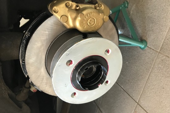

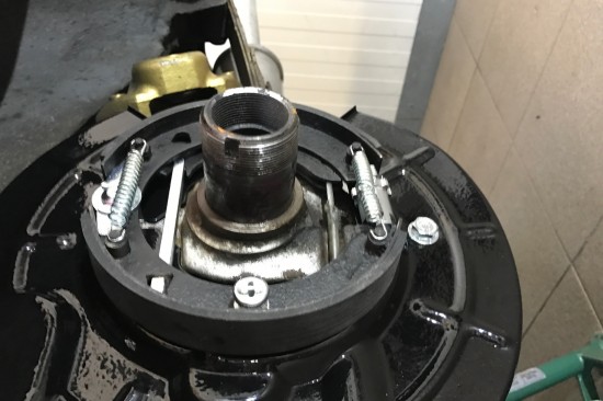

    Så fik vi lidt forår og nåede heldigvis at samle bagbremserne færdige til årets første køreweekend;
    Det er sgu lækkert at arbejde med helt frisk renoverede dele, selvom det faktisk kun er hjullejer og den revulkaniserede bremsebakkerbelægning, der er helt nyt. Meget tilfredsstillende at have fuld funktionel håndbremse!?

    Det ser godt ud Nikolaj! Altid godt med nye bremser.

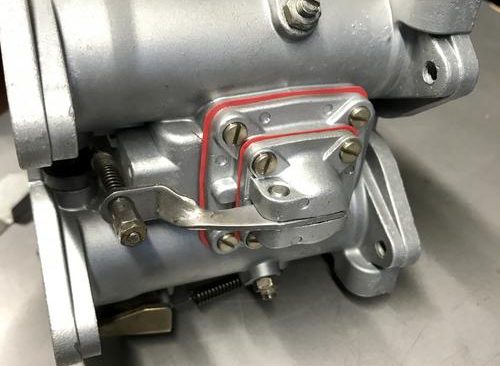

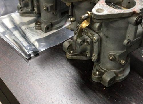

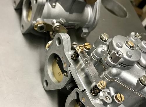

    • Solex karburatorer; adskillelse, ultralydskar rens af dele afsluttet med vandpolering, montering af 0,2 mm overstr. Spjældaksler, nye pakninger, spjælde mv.

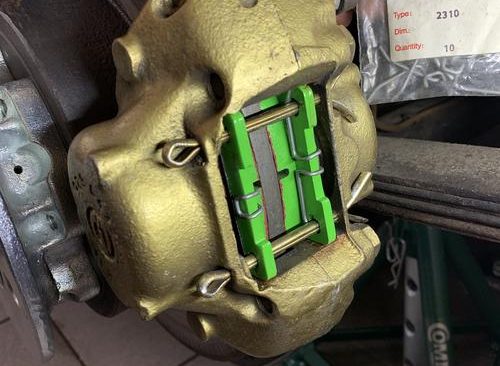

    • Green stuff bremseklodser; Har ingen erfaring med dem, lover mindre bremsestøv samt bedre præstationer – lad os se…?

    Hold da op, hvor det pyntede på Solex’erne at få den store tur.
    Det bliver også spændende at høre hvilken indvirkning retro-dækkene har på køreegenskaberne.

    Flot arbejde med Solexerne. Du er en detaljernes mand Nikolaj. Også med dækkene. Dem gad jeg godt have købt istedet for dem jeg valgte sidste år. Men som en Lancisti ærligt sagde til mig, da jeg beundrede de Michelin XAS han havde sat på sin Flavia: ” Du blev nærig!” :-)
