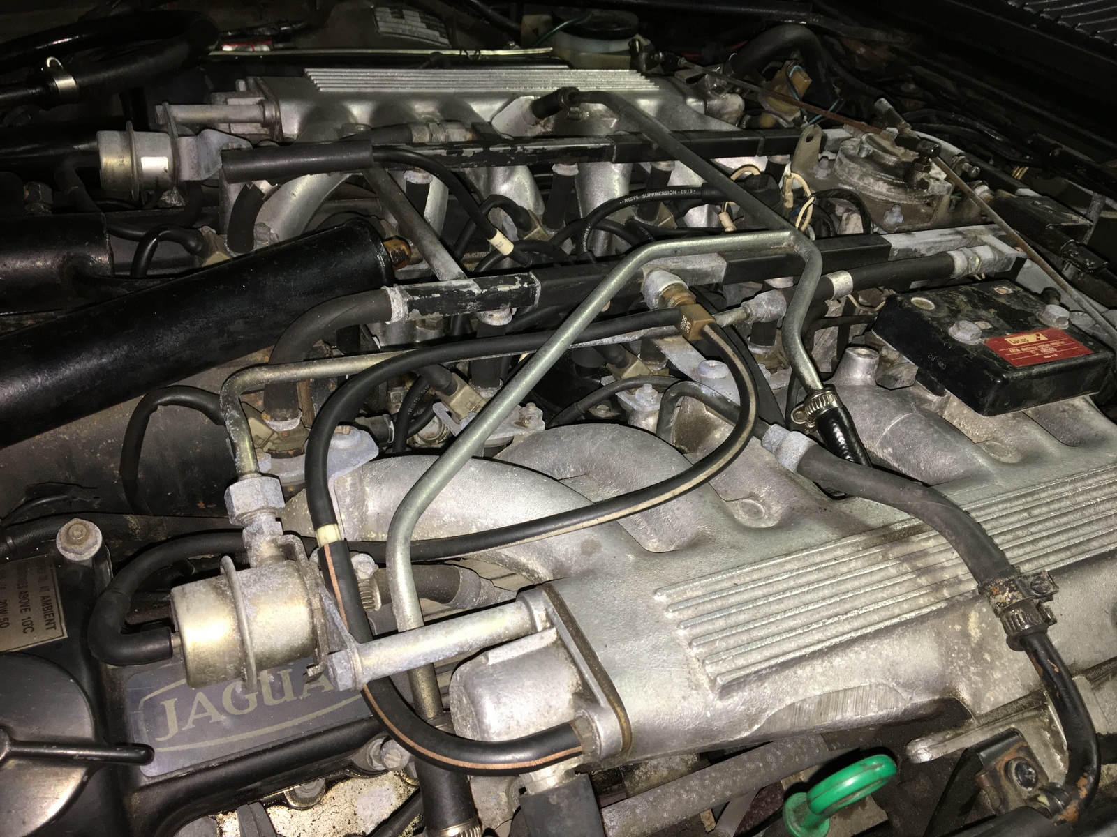

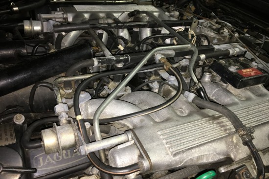

    Hej
    De fleste biler i de årgange jeg roder med (20-40 år gamle) har en masse beslag, dimser og rør, som har en overfladebehandling, som med tiden bliver temmelig trist at se på.
    Sandsynligvis er der i de fleste tilfælde tale om elgalvanisering med enten blåchromatisering eller gulchromatisering eller måske en cadmiering, som pga sin giftighed ikke er en mulighed mere.
    Kunne vi dele lidt erfaringer mht at få overfladebehandlet gamle dele fra vores biler ?
    Anbefalinger af leverandører, erfaringer med resultater og den slags.
    Personligt er jeg ude efter at finde en leverandør i region Syddanmark, og chrom eller maling er ikke hvad jeg vil have…
