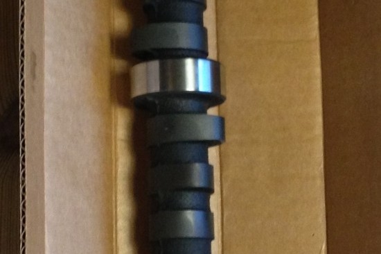

    Tja min motor begyndte med udsættere og lidt skud i udstødningen på vej til Spa her for en måneds tid siden. Nu min mellemste søn var med (han er 8) tænkte jeg, at det vigtigste var, at vi nåede frem. Hamborg omegn er nok fin, men ikke når Spa var planen. Så den stakkels vogn blev pisket små 600 km – og gjorde det fint. Ved den lejede lejlighed fandt jeg ud af, at knastakslen desværre havde givet op. Indsugningsventilen på cyl. 8 bevægede sig ikke ud af flækken. Så i gang med SOS, hvilket viste sig at være særdeles effektivt og behageligt, men det er en anden historie.

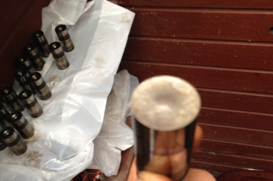

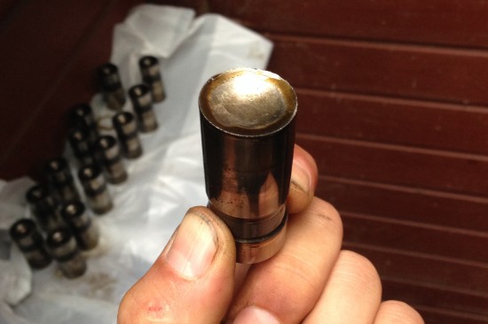

    Bilen blev efter en god uge leveret på adresse af en særdeles venlig og kvik (jeg er skolelærer det kan jeg lure) hollandsk chauffør. Men først i går fik jeg mod på at hive tikkeværket ud af min gamle trofaste ven. I dag fik jeg skilt motoren ad (sådan lidt i hvert fald) og fandt et par små syndere. To ventilløftere har givet op. Det samme har knastakslen.

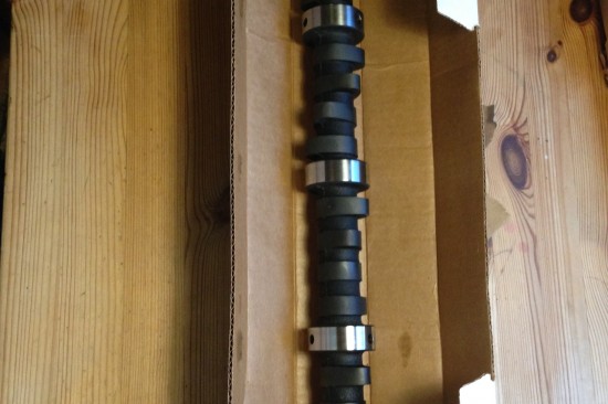

    Nu vil jeg finde tid til at skille den helt ad og så begynde at spare sammen til nye dele (har kone, 3 børn, en ducati under renovering og er som sagt skolelærer) Knasten er allerede bestilt ! En RA IV knast fra tredserne. En gadeknast, der nærmest ville betegnes som en racerknast i dag – gamle dage var bare bedre! Pris 1057kr med fragt/told osv. Nu skal jeg så bare overveje hvilke løftere og taktkæde jeg vil bruge, Så går resten af vinteren med at samle håber jeg. Målet er små 500 heste og en 800-900nm. Jeg er så heldig, at jeg har adgang til et rullefelt, så jeg glæder mig til at nørde med CO/lambda osv videre, når en gang min gamle ven kan køre igen.

    Mht fejlen er det eneste jeg har ændret inden min tur mod belgien olien. Jeg gik fra Castrol 10w60 til Mobil 1 10w50, da jeg synes mit olietryk var lidt højt. De gamle V8 motorer er berygtet for at være hårde ved knasterne, der nærmest kun er dryp-smøret. Begynder man med vildere knaster med vildere fjedre bliver knasten udsat. I de senere år har alt det øko-pjat skåret ned på zink (ZDDP) indholdet i olien pga katalysatorerne. Fornuftige mennesker tilsætter det derfor til olien, som additiv. Det gjorde jeg som kører med trippelfjedre så ikke…. Det var jo gået godt i 10 år. Tak for tips ellers!! Næste skridt bliver at få færdiggjort min Ducati og så få skilt blokken ad.
    Knasten jeg har bestilt er en Melling SPC8 knast, som er en kopi af en original pontiac knast. Mine topstykker er også kopier af dem der sad i i forbindelse med SPC8 knasten. Jeg forventer snarlig ros fra originalpolitiet :)
