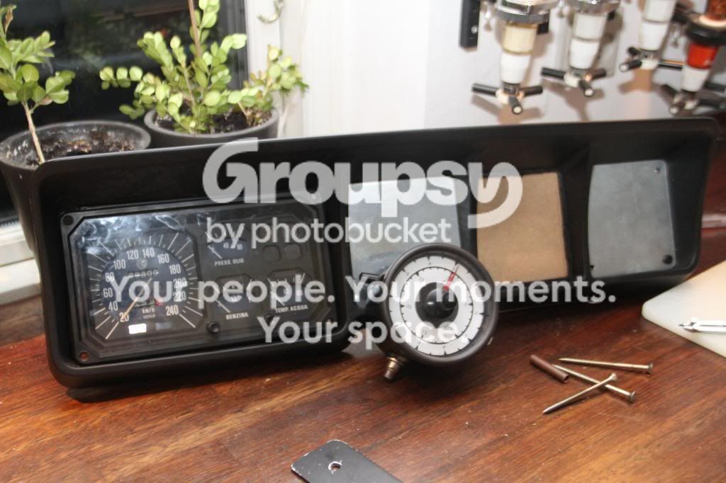

    Vi har indkøbt et løst instrumentbord så vi kan bygge på det imens det originale stadig sidder i bilen. Planen er at der skal monteres et instrumentpanel fra en højrestyret GTV. På den måde for Co-driveren mulighed for at have en masse instrumenter foran sig, og chaufføren kan nøjes med sin omdrejningstæller. Det er ikke noget man bare lige gør. Så det bliver noget med at få glasfibermåtterne frem fra skabet og så have god tålmodighed. Når alle tilpasninger er lavet bliver hele instrumentbordet flocket. På den måde kan man ikke se overfladeforskellen mellem originalt instrumentbord og glasfiberdelene, samtidig har flocking den fordel at det ikke giver genskind i solskinsvejr.
    For lige at give en bedre idé om hvordan opbygningen skal blive så bliver det en hybrid af disse to:
    Original venstrestyret Alfetta GTV Instrumentpanel fra højrestyret GTV

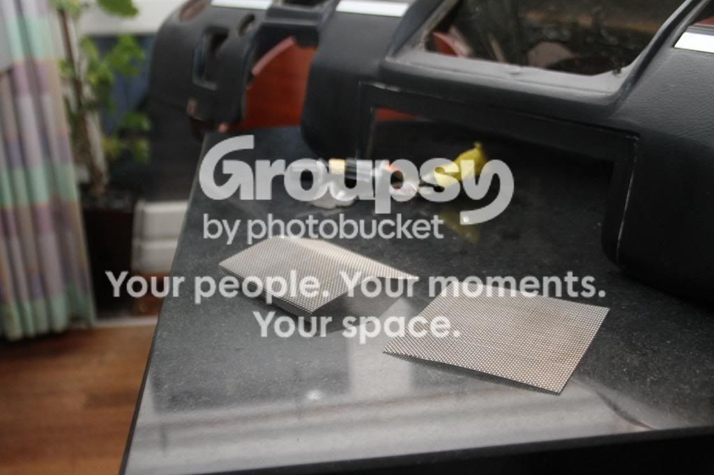

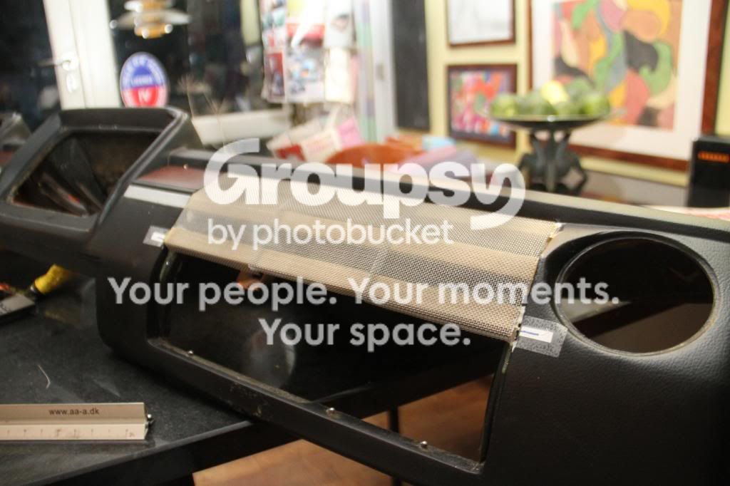

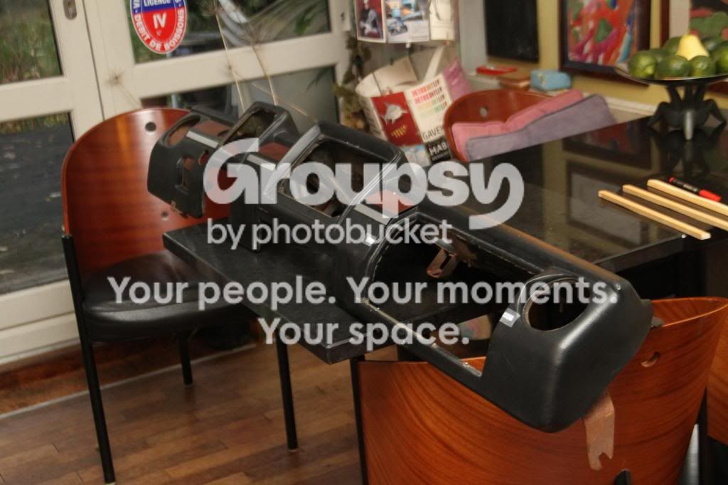

    Opdatering 1:
    Instrumentbordet er blevet strippet for kontakter og luftdyser og handskerum. Handskerummet sidder i vejen for det kommende instrumentpanel og bliver derfor fjernet og afblændet. Det er første projekt. Den nederste del af hullet til handskerummet er ikke i vejen, så det bliver gemt og der bliver lavet en lille aflæggeplads til papirer og lign.
    Instrumentbordet:
    Afblænding af handskerummet:
     Instrumentpanelet:

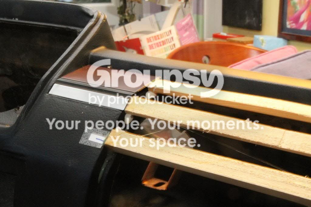

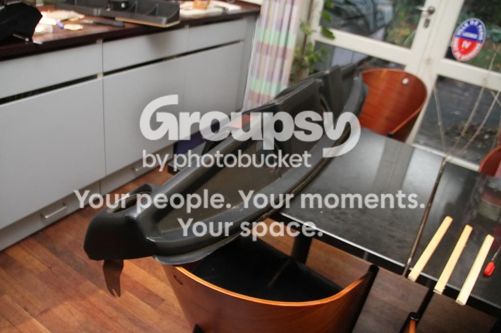

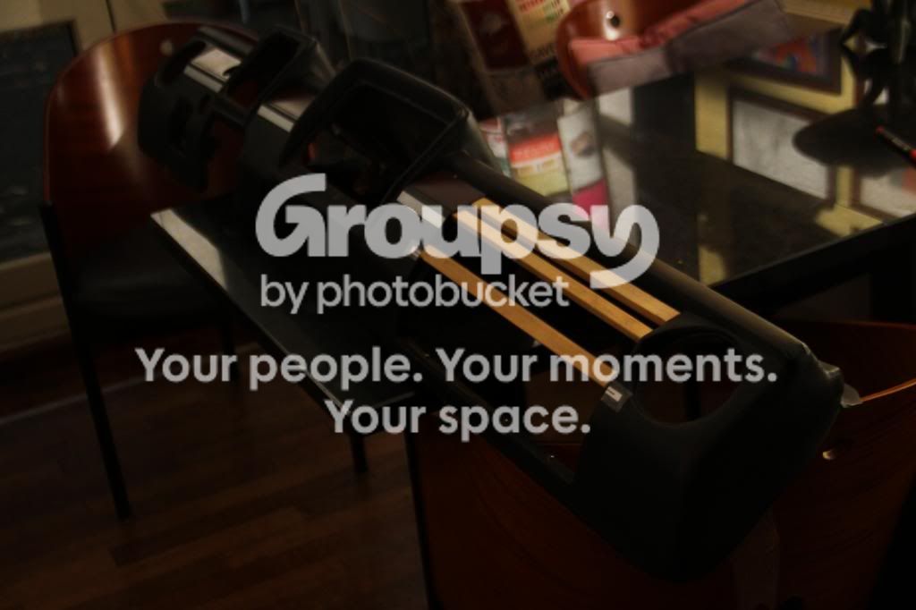

    Nå, så er det vidst tid til en opdatering.
    Siden sidst er der blevet tilpasset træskelet til instrumentpanelet. Det var lidt af en opgave, men det lykkedes.
    Det er bestemt ikke kønt endnu, men da det hele skal “pakkes ind” har det ikke nogen betydning hvordan skelettet ser ud. Så længe det er stærkt nok.
    Her kommer et billede af træskelettet hvor instrumentpanelet er monteret:
    Forfra:
    Uden instrumentpanelet:
    Forfra:

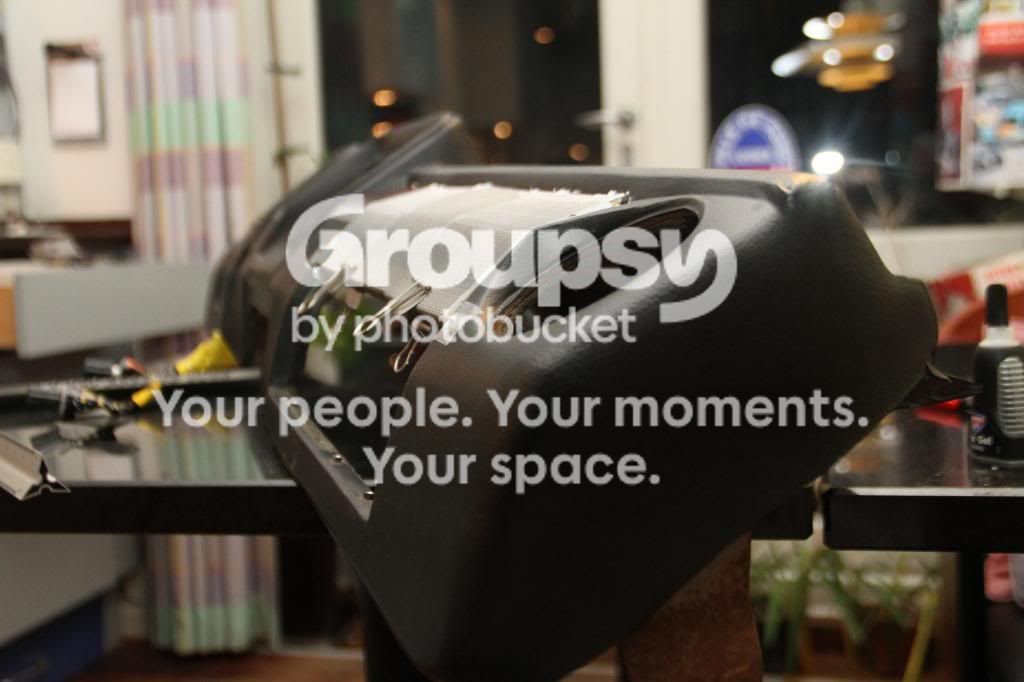

    Da træskelettet var færdigt tog jeg en gammel aflagt skjorte (Selvfølgelig Armani, det er jo en italiener…) og klippede i passende stykker.
    De stykker spændte jeg op henover skelettet. Så de kunne bruges som underlag til det lag glasfiber der skulle på.
    Jeg har desværre ikke fået taget nogen billeder i glasfiberfasen… Så de næste billeder der kommer er fra spartlingsfasen…

    Som jeg skrev tidligere har jeg desværre ikke nogle fotos fra selve glasfiberprocessen. Men den er overstået og jeg er nået til spartle- og slibeprocessen.
    Jeg som troede at glasfiberarbejdet ville svine… HOLD KÆFT hvor det støver!… Jeg er godt nok glad for min kulfiltermaske nu!
    Men her kommer lidt billeder af fremskridtene:
    Som det fremgår af billederne er finishen ikke nået endnu, men bunden er lagt og den spartelmasse jeg har brugt oven på glasfiberen er glasfiberspartel. Glasfiberspartlen indeholder glasfibre og har en høj styrke. men desværre har den en tendens til at lave lufthuller. Derfor ender jeg nok med at slutte af med en mere flydende spartel, når jeg engang er tilfreds.
