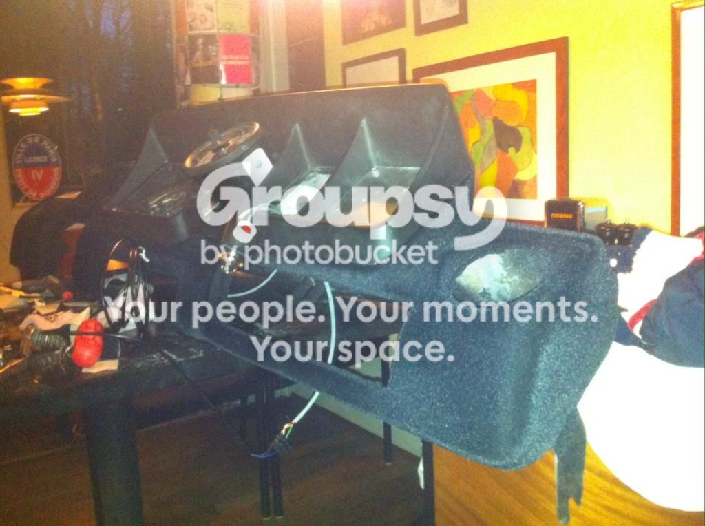

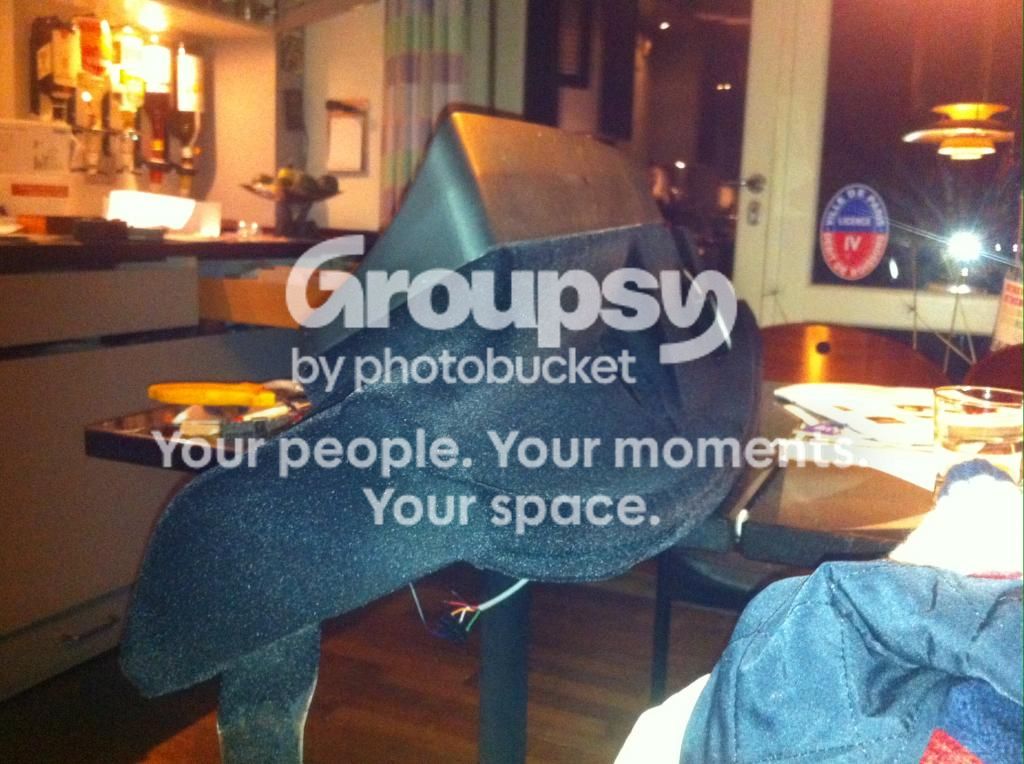

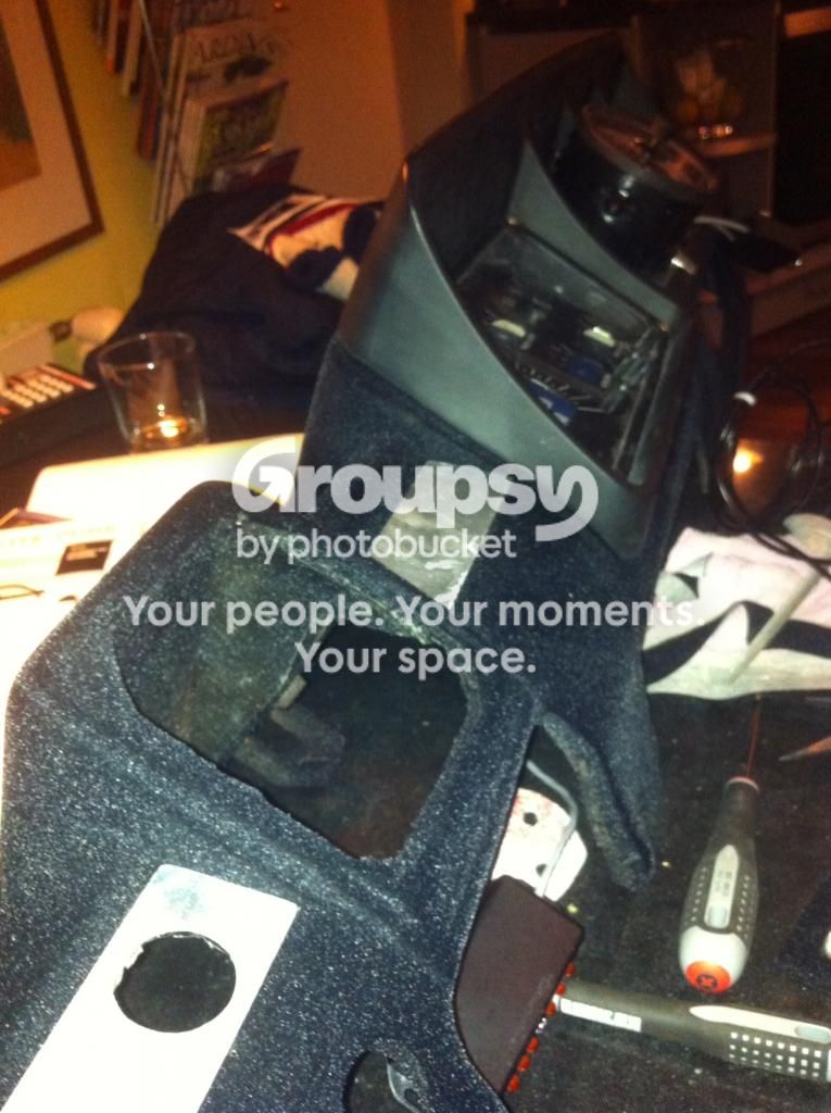

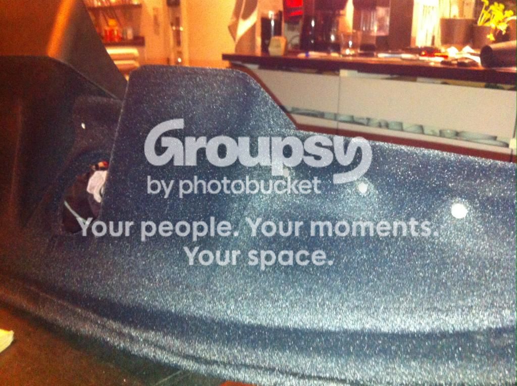

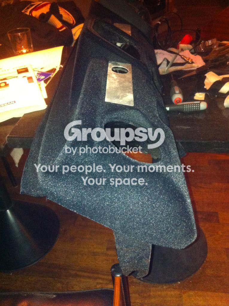

    Flockingresultatet er blevet bedre end jeg havde turde håbe!
    #63411
    Kristian.F.J
    42 Indlæg
    Prisen for Flocking’en var 1250kr inkl. Moms. Kvaliteten på arbejdet fejler bestemt heller ikke noget, så jeg kan roligt anbefale Haarby Karrosserifabrik!, faktisk blev det lavet af http://danflocking.dk, som hører under Haarby Karrosserifabrik.
    Da jeg nu havde et afmonteret instrumentbord tænkte jeg, at jeg ligeså godt kunne lave så mange forbedringer som muligt da det er mindst 10 gange lettere at arbejde med nu, i stedet for når det er afmonteret…
    Derfor valgte jeg at montere 5 gevindnitter i førersiden.
    De skulle gerne gøre det mere enkelt at montere fremtidige beslag, f.eks. et beslag til en iPhone eller en GPS. På den måde er det også meget enkelt at afmontere igen, så Original Polizei ikke opdager at man køre med nymodens elektronik i bilen…

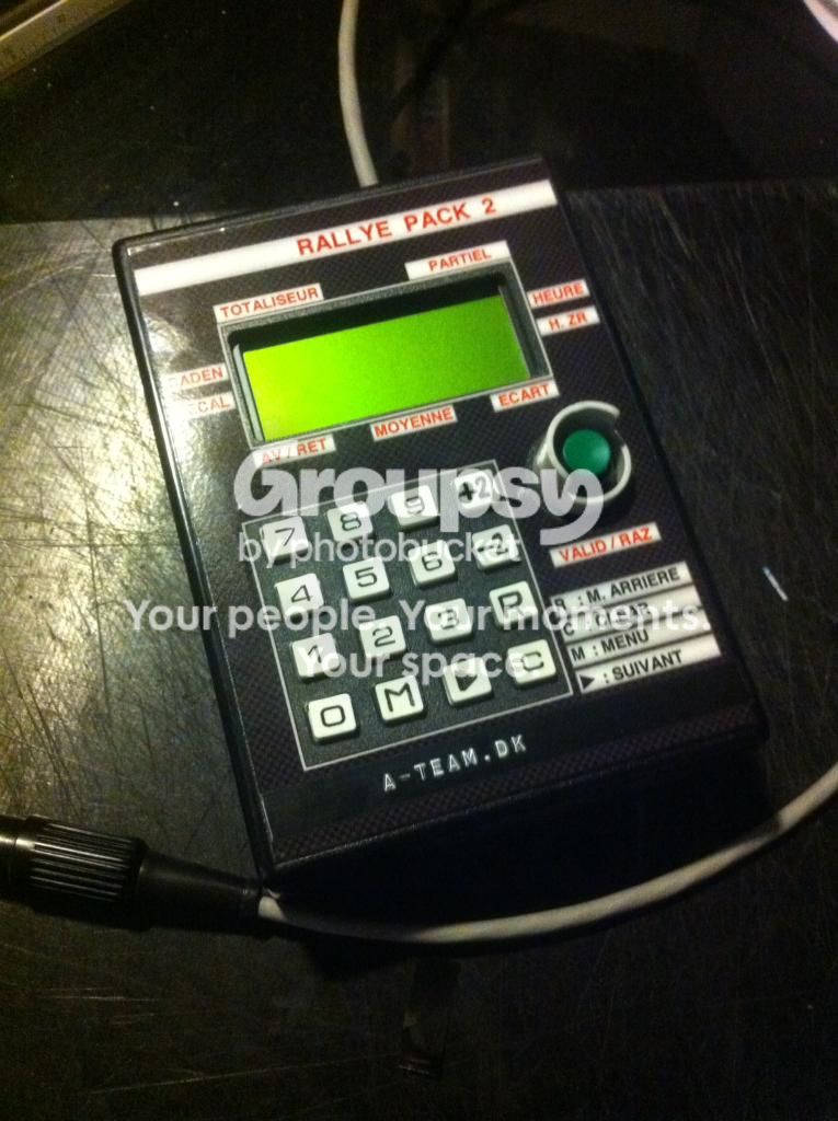

    Apropos nymodens elektronik, så fik vi vores nye “våben” imod sekunderne i alperne, i går.

    Jeg undskylder billedkvaliteten, men billederne er taget med en iPhone m. blitz. Det er også derfor at Flocking-overfladen får en nærmest glimmeragtig effekt. Det er heldigvis misvisende, og resultatet er simpelthen nødt til at blive set i virkeligheden… ;-)
