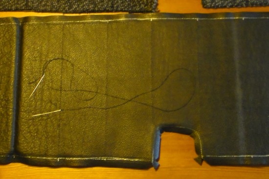

17. november 2016 kl. 21:36 #126247

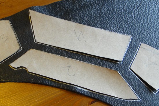

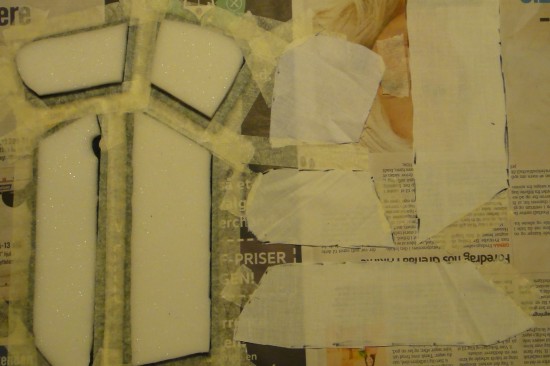

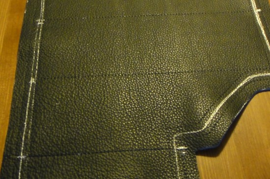

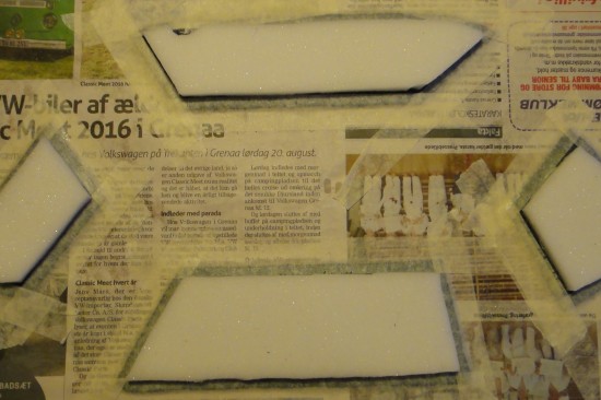

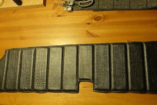

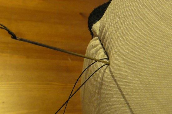

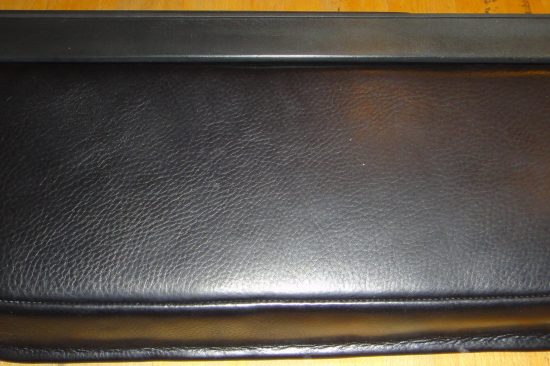

313 IndlægHer er 14 dages håndarbejde i læder. Det er til varmekassen under døren i højre side af kabinen på 914eren. Læderrotten kaldet “Rat Jack”var endelig til katten. Men den passe godt i bagspejlet! Håber den lille dame tilgiver mig og jeg laver en ny til hende.. “Rat Jack” ikke med her, men kan ses på min profilside..

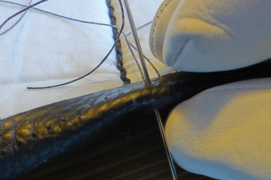

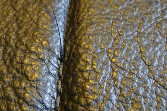

Til interesserede måler stykket 25cm x 115cm cirka og der går 1 time til hver syning på tværs x2. 25cm tager cirka 1 time at sy. Først sys en tynd polyester tråd fra begge sider () og så en flad pyntetråd i polyester der (er) voks behandlet.Stykket er opbygget sådan; Det gamle stykkes tegnes over på læderhuden. Deller og syningen rundt mærkes af og huller til tråd mærkes af. Stykket klippes ud af huden, og de afmærkede huller til deller og syning rundt, udstikkes med syl. Skum klippes og læder/skum sprøjtelimes. Dernæst pålimes lærred i bomuld bagpå. Deller opmåles igen og overføres og tegnes af på bomuld på bagsiden. Det er vigtigt at vokse polyester tråden ellers sprænger den under syningen! Der udklippes til hjørnerne sådan at læderet kan lægges om bagpå og sys igennem dertil. Det giver et ombuk og slutter syningen pænt rundt.
Syningen brændes forsigtigt rundt tilsidst, for skidt der medindsys og overskydende voks i syningen. Læderet har tilsidst fået en behandling med læderfedt.
Håber det er til jeres hjælp og interesse..Med venlig hilsen

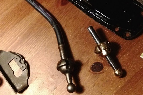

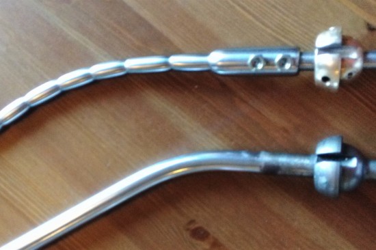

13. februar 2017 kl. 14:04 #129335

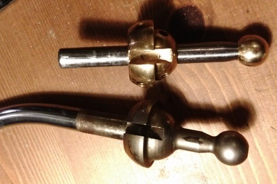

313 IndlægGearskifter juster.. Lavet af Messing og stål. Anvendt file/ søjleboremaskine/ lille skruestik som land på spændt boremaskinens land, og tjente som holder til fil og slæde. Bor/ gevindtapper

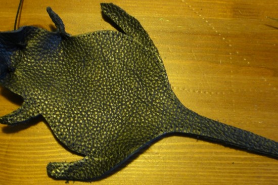

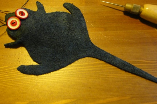

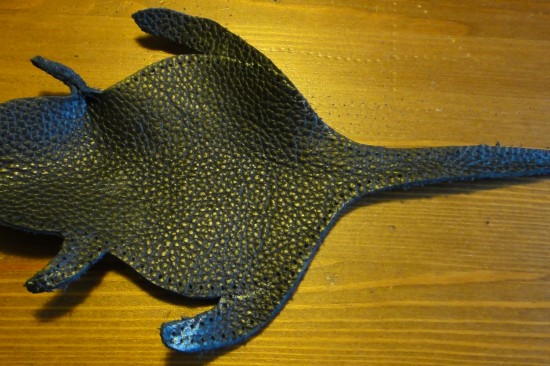

13. februar 2017 kl. 14:30 #129339

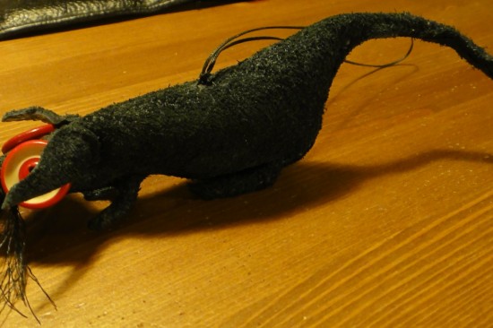

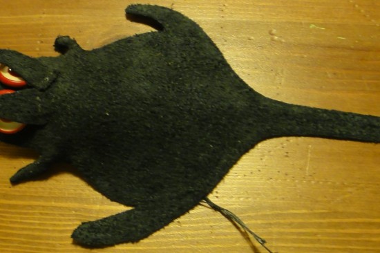

313 IndlægLæderrotten. Til at hænge i bagspejlet.

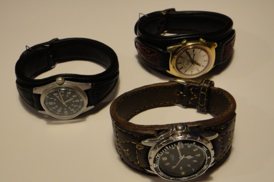

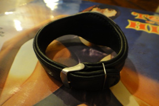

13. februar 2017 kl. 17:29 #129347

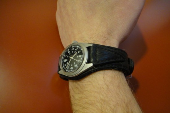

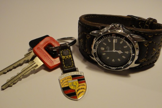

313 IndlægSemianilin læderrem. Uret er et vintage ur fra 1972. Designet af remmen er min egen og er udsprunget fra urets form og titanium-look. En dobbelt syning af 2 identiske stykker blødt læder.
I remmens bagside har jeg brodere en blomst og min Signatur.Attachments:

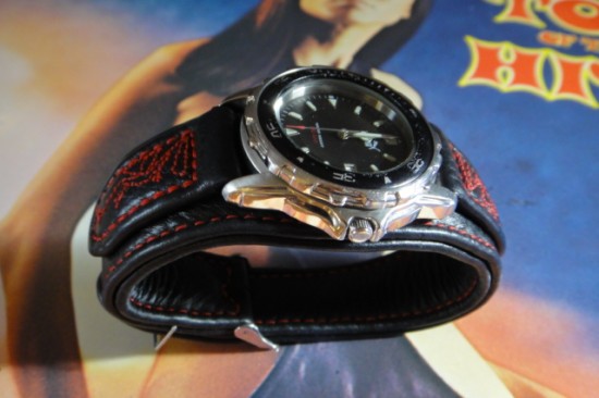

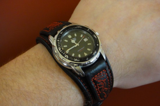

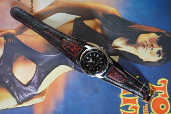

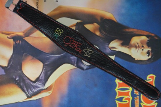

9. marts 2017 kl. 12:08 #130380

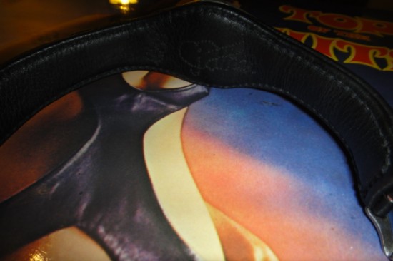

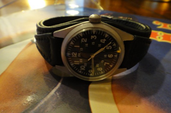

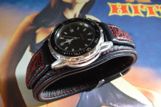

313 IndlægSemianilin læderrem i sort med røde syninger og brodering. Bagpå blomst og sommerfugl i gul/grøn/lysebrun samt min signatur. Uret er et Orient Puma dykkerur 20bar fra 1997-98 Tænkte at det godt kan være med i Youngtimer klassen.

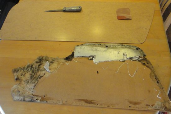

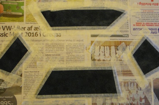

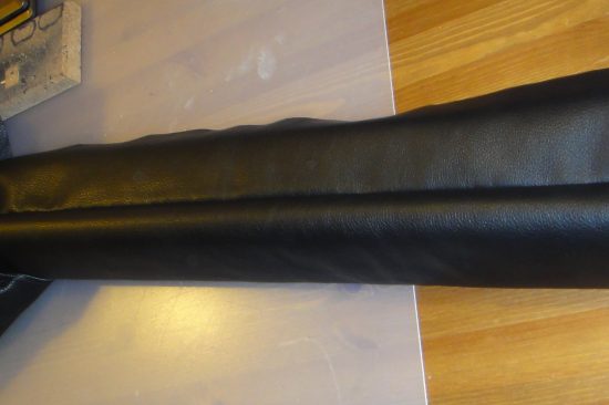

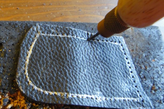

18. februar 2018 kl. 01:12 #141060

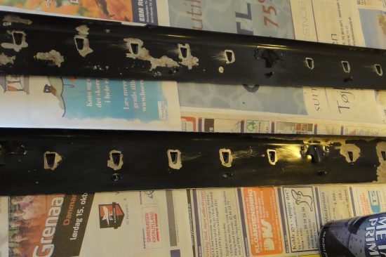

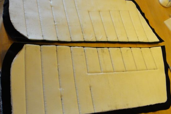

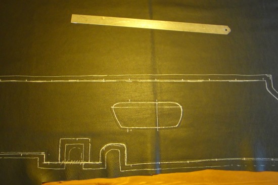

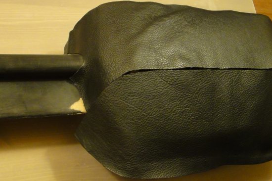

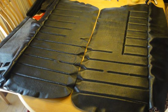

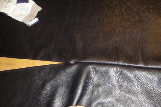

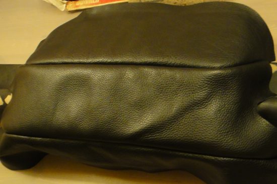

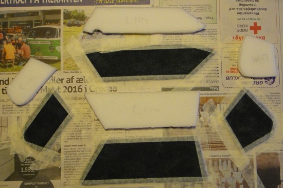

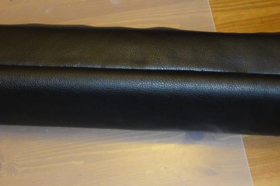

313 IndlægI sommer 2016 fik jeg lavet læderstykkerne som skal dække panelerne under dørene færdig her er lidt fra processen..

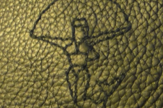

313 IndlægJeg broderede en Havfrue & Gudinde i læderet på forstykket ved pedalerne. Hun er min måde at sætte et mærke på arbejdet.

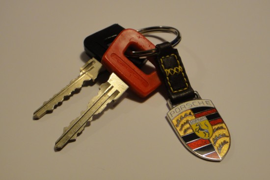

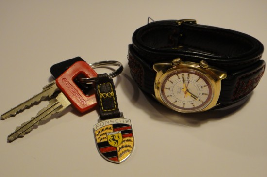

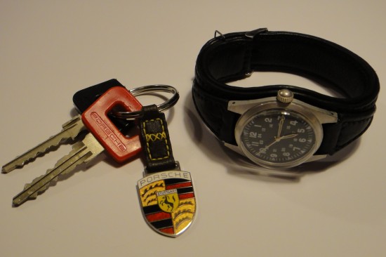

313 Indlæg#De3ure#nøgleringmedemblem#Nøglermedure

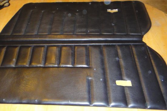

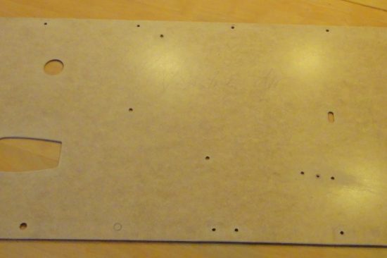

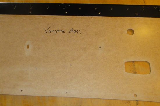

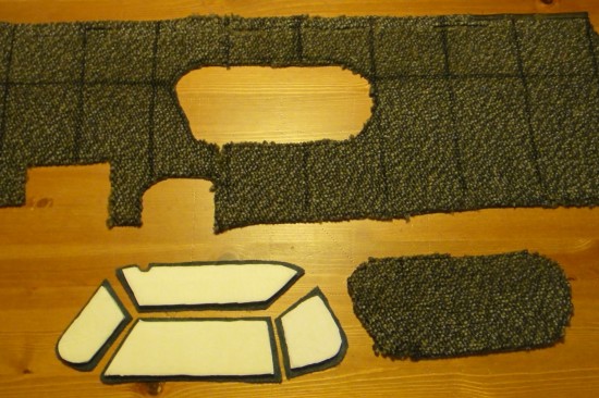

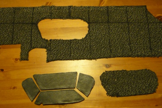

313 IndlægHer kommer nogle billederne fra 2012-14 hvor jeg arbejdede på at lave dørbeklædningen etc færdig sidste afsnit er beklædning af instrumentbordet.
14. april 2018 kl. 19:37 #143217
313 IndlægHerefter kommer læderbeklædningen til døre..

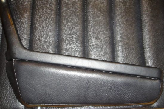

14. april 2018 kl. 19:41 #143222
313 IndlægKort og handskerum i førersiden og armlæn i passagersiden.
