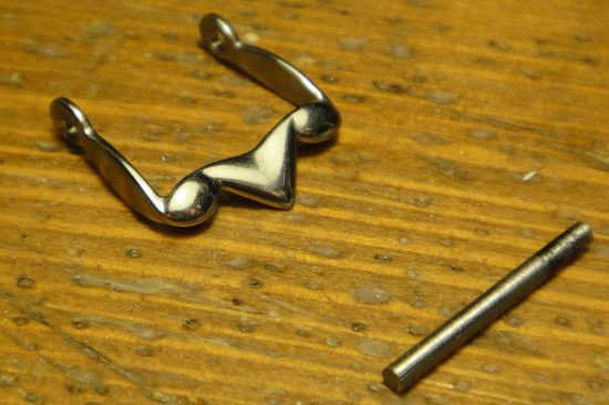

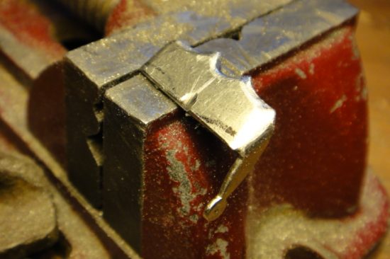

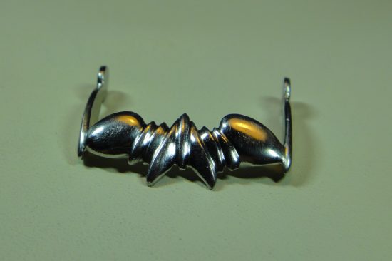

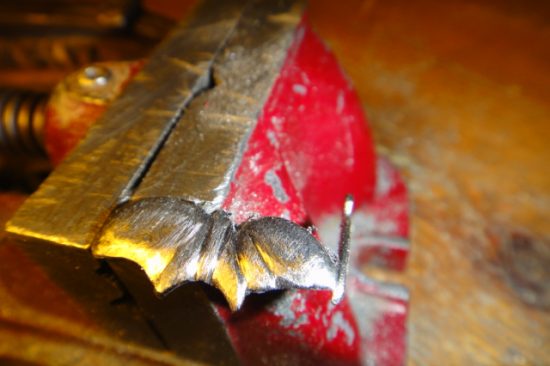

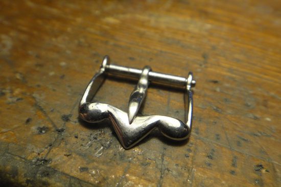

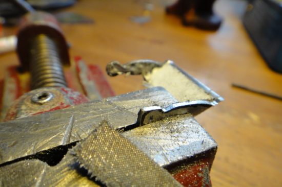

    Flere foto af spændet bliver til..
    #154932
    Forsat… Og så til sidst, der jeg er nået til med spændet og lidt af den næsten færdige læderremmen..
    #155058

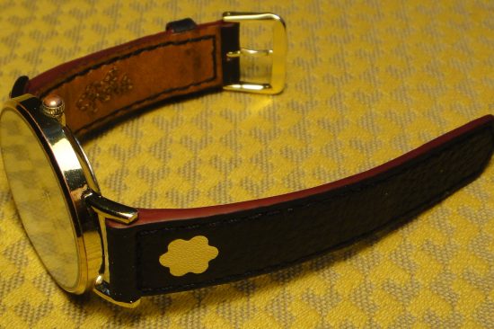

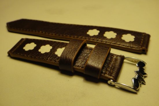

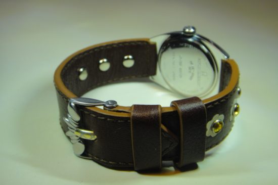

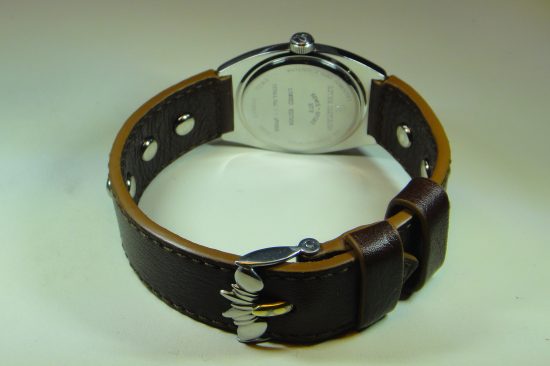

    Her lidt foto af den bløde håndsyet Angus læderrem isat (pyntekrystaller) i blomsterne, og det færdige stålspænde med kryds dekoreret messing dorn og Revue Thommen Revue – sport 30´s uret.

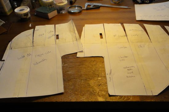

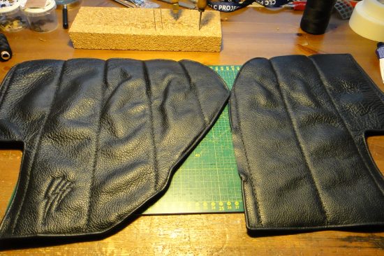

    Her det sidste stykke tid har jeg bland andet fået målt op til den indvendige side af hjulkasserne i kabinen og lavet nogle papir skabeloner, som jeg har brugt til opmærkning for at skære og kunne sy stykkerne i pasform. Jeg valgte at læderet skulle forsætte i lige forlængelse fra vangerne, fordi jeg syntes det er flot og så fordi jeg er vant til at arbejde i materialet efterhånden.
    Jeg overvejede faktisk om gulvtæppe var en bedre ide, nu ens venstre sko kommer i kontakt med overfladen ved siden af koblingpedalen. Men jeg mener man vil kunne holde læderet rent, med en god sæbe og fedt til læderet regelmæssig. Jeg var osse omkring at sy et stykke gummi ind som slidtageflade men jeg syntes det var for ordinær, og gav nogle konstruktions udfordringer så det brugte jeg ikke flere kræfter på. Gulvtæppet til formålet er det samme som jeg brugte i bunden af bilen. Det er en kvalitets dørmåtte jeg skar til.
    Dørmåtten havde en gummi bagside og gulvmanden jeg købte hos lovede mig en lim jeg kunne bruge til limningen, efter måtten var skåret ud efter sammen papirskabelon.
    Skabelonerne kan stort set bruges ens, dog når de syes i læder skal der være ombuk og materiale til rådighed til sammenføjningerne. Hvis de syes med deller.
    En anden metode er at strække læderet over en form der er nøjagtig magen til hjulkassen. Det gøres med læderet i våd tilstand og holdes i den form indtil læderet er helt tørt og overskydende materiale klippes fra og syes efterfølgende. Det er pænt hvis overfladen skal være glat og ligne skindsiden uden syninger mm. Dog kan strækninger ses tydelige hvis man strækker læderet uens under processen på formen. Nogle bruger damp under denne proces, og igen er der forskel i tykkelserne på det læder man ønsker at bruge. Det var lidt eksempler på metoder du selv kan arbejde med dit læder arbejde hvis du har lyst til at eksperimentere dig frem uden at sy det i form.

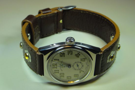

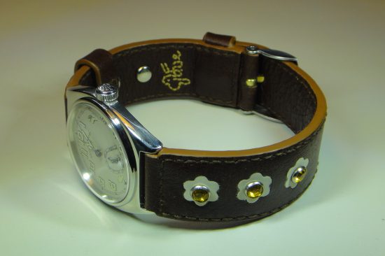

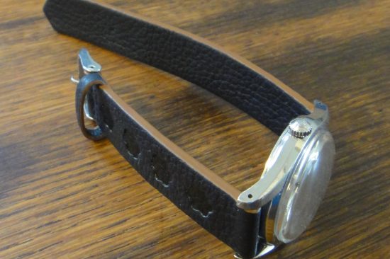

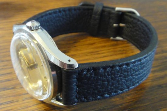

    Læder remme med ur.
    2 semi anilin remme i blå royal, dekoration med sort blomst.

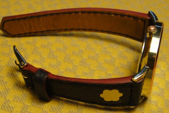

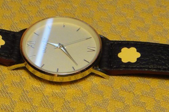

    Model Monumental: Front i Blå Royal dekoreret gul blomst med lys natur indvendig.
