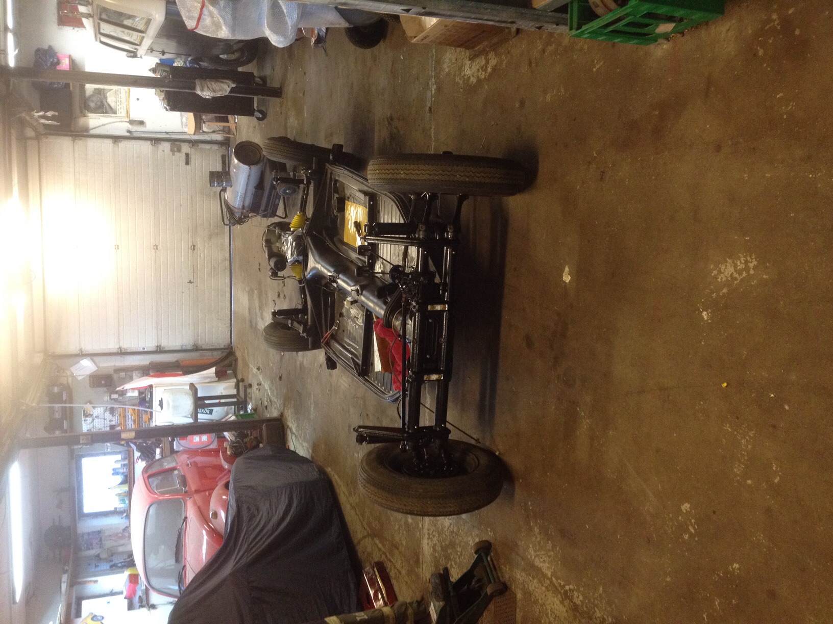

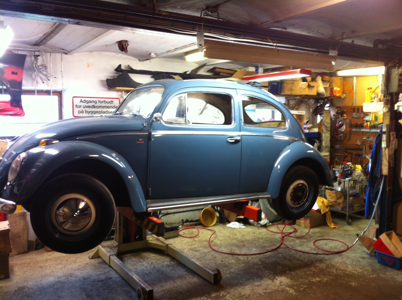

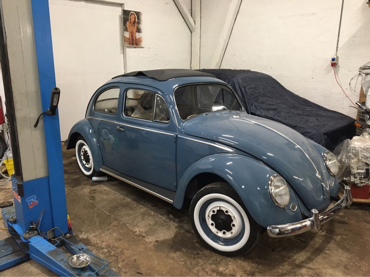

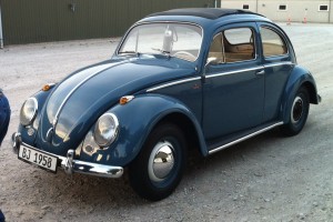

Fik købt / vundet på auktion på ebay :) denne bil i slut 2014

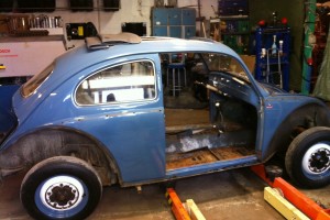

Hentede bilen lidt syd for Hamburg. Testkørte den en tur, og besluttede mig så for at give den hele turen.Karossen er blevet svejst, sandblæst, og sprøjtemetalliseret. Det samme gælder bunden.
Motoren er original og på hele 30hk. Renoveret med nye nos lejer osv.Prøver og købe mig til så meget originalt som muligt, sålænge min lille sparegris kan holde ud.
Her kommer lidt billeder
Mvh DAttachments:

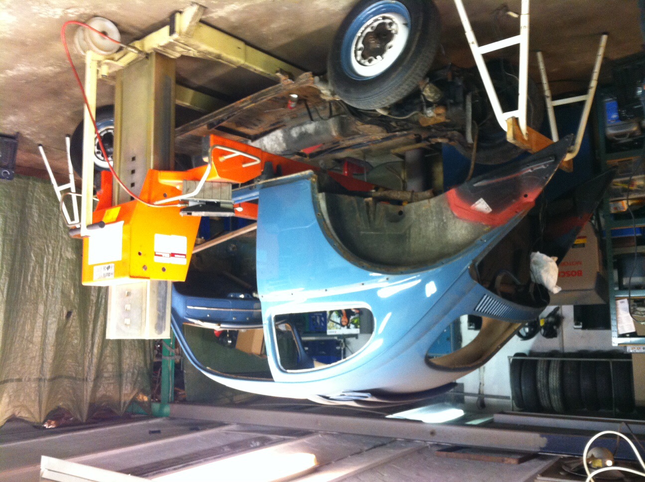

13. marts 2016 kl. 18:16 #116681
Daniel
10 IndlægLidt flere
13. marts 2016 kl. 19:41 #116685
Anders Prip

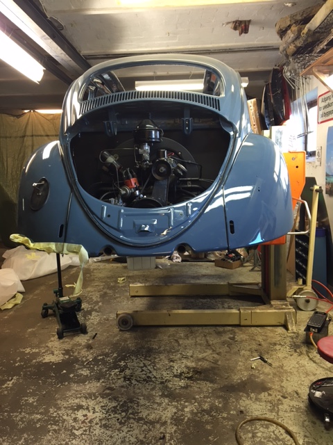

102 IndlægHvor ser den godt ud, godt gået med at købe den på en ebay auktion. Tror ikke jeg havde is i maven til det.

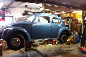

Jeg ser også du har en fin servicelift. Jeg har ikke set den type før, hvilket fabrikat er det?
13. marts 2016 kl. 20:20 #116687
Daniel
10 IndlægHej Anders.
Ja bød 10€ mere, også tænkte jeg ikke lige mere over det. Så 2 uger efter, fik jeg en mail fra ebay at jeg havde vundet :)Liften er en Celette lift. Bruges normalt til og løfte biler op på Celette opretterbænk. Men pga lofthøjde på værkstedet er jeg desværre lidt begrænset.
Mvh Daniel

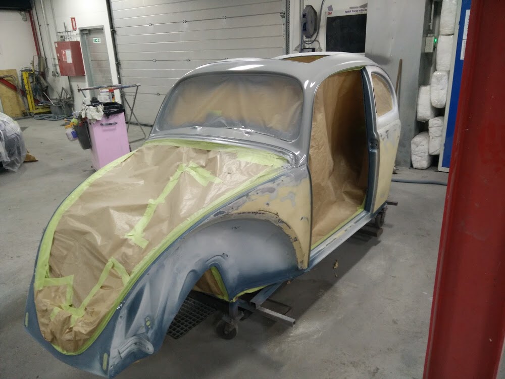

13. marts 2016 kl. 20:22 #116688
390 IndlægFint projekt. Ser godt ud. Er den grå farve den endelige karrosserifarve?
13. marts 2016 kl. 20:45 #116689
Daniel
10 IndlægDen bliver den blå farve igen. Det er bareen mat grå grunder/filler
Så håber maleren snart er færdig, så jeg kan komme videre.

Sprøjtemetallisere, kan du forklare lidt nærmere hvad det er?19. april 2016 kl. 21:02 #118436
Daniel
10 IndlægHej :)
Ja det var noget af en tur :) men heldigvis blev jeg nu ikke helt skuffet selv om den var mere rusten end jeg lige troede.
Du kan læse lidt om metallisering her
http://jyderup-sandblaeseri.dk/gammel/guide.htm#MetalliseringDer var hos Jyderup jeg har fået lavet alt blæs og metallisering. Det kan jeg kun anbefale!! Dyrt med rigtigt godt!

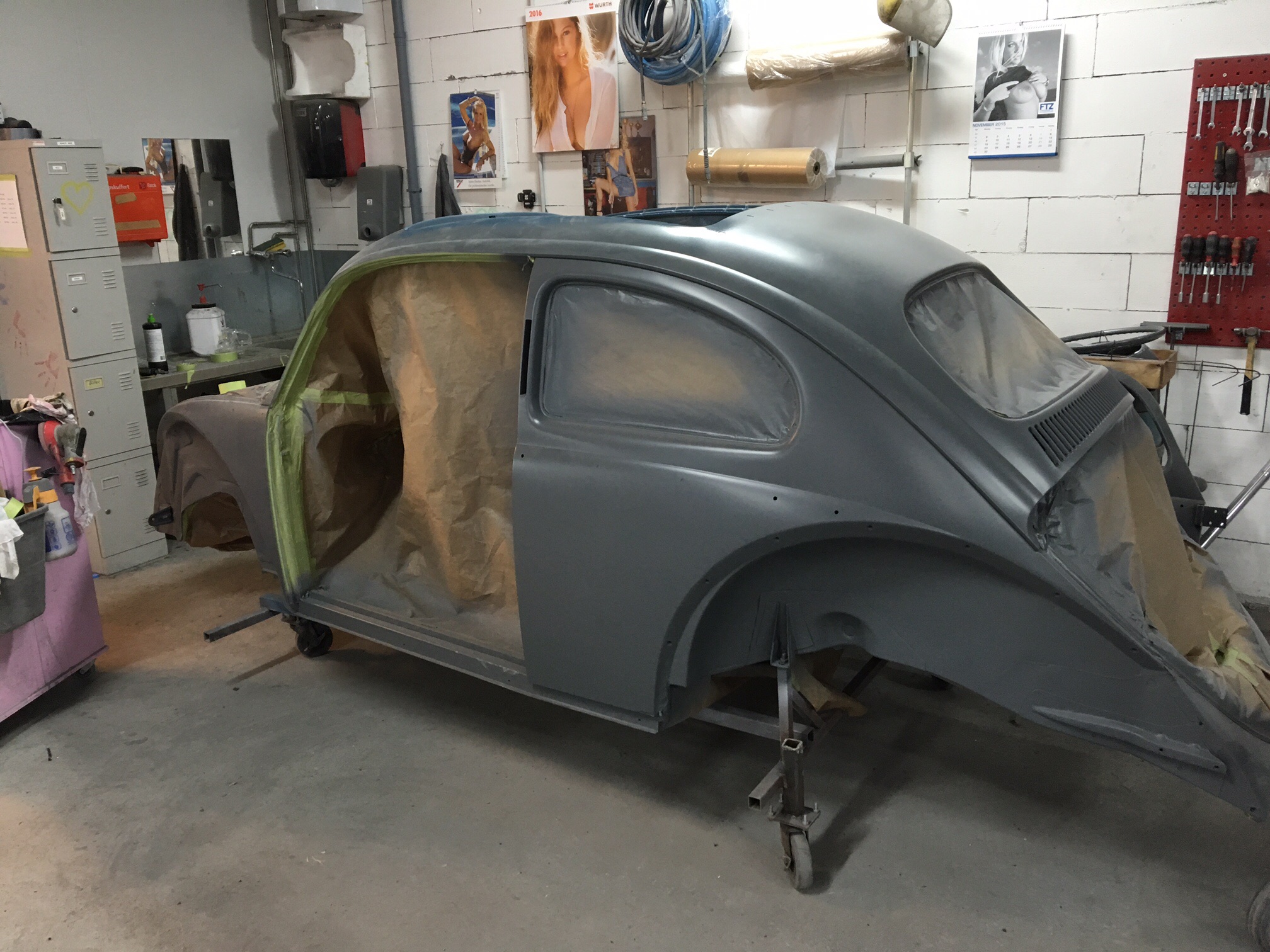

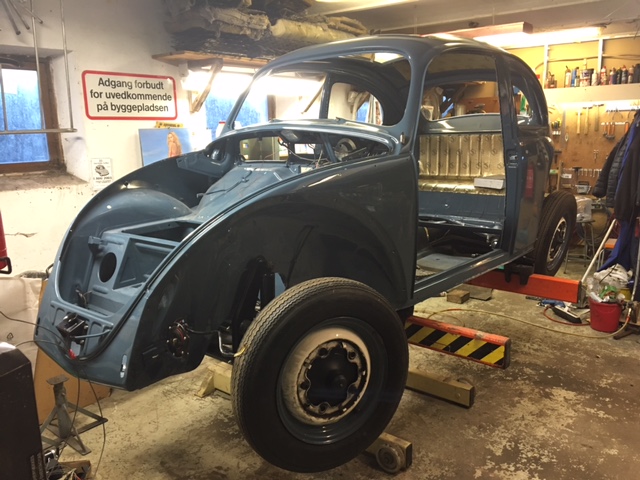

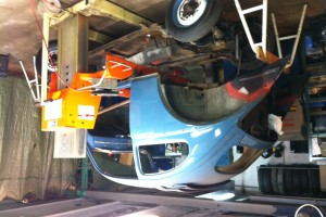

Idag har jeg løftet toppen på bunden og skruet de 22 bolte i. Selvfølgelig nye rustfri.
19. april 2016 kl. 21:03 #118438
Daniel
10 Indlæg1 mere
25. april 2016 kl. 19:29 #118666
648 IndlægScent billede!
Nu venter dig saa den yderst tilfredsstillende process med at skrue fint renoverede eller helt nye dele paa.
Fortsaet endelig med billeder… ;-)25. april 2016 kl. 20:03 #118672
Daniel

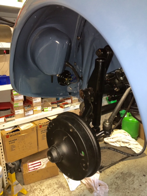

10 Indlægyes og det skrider fint fremad, da de fleste dele er blevet gjort klar og pakket i kasse.

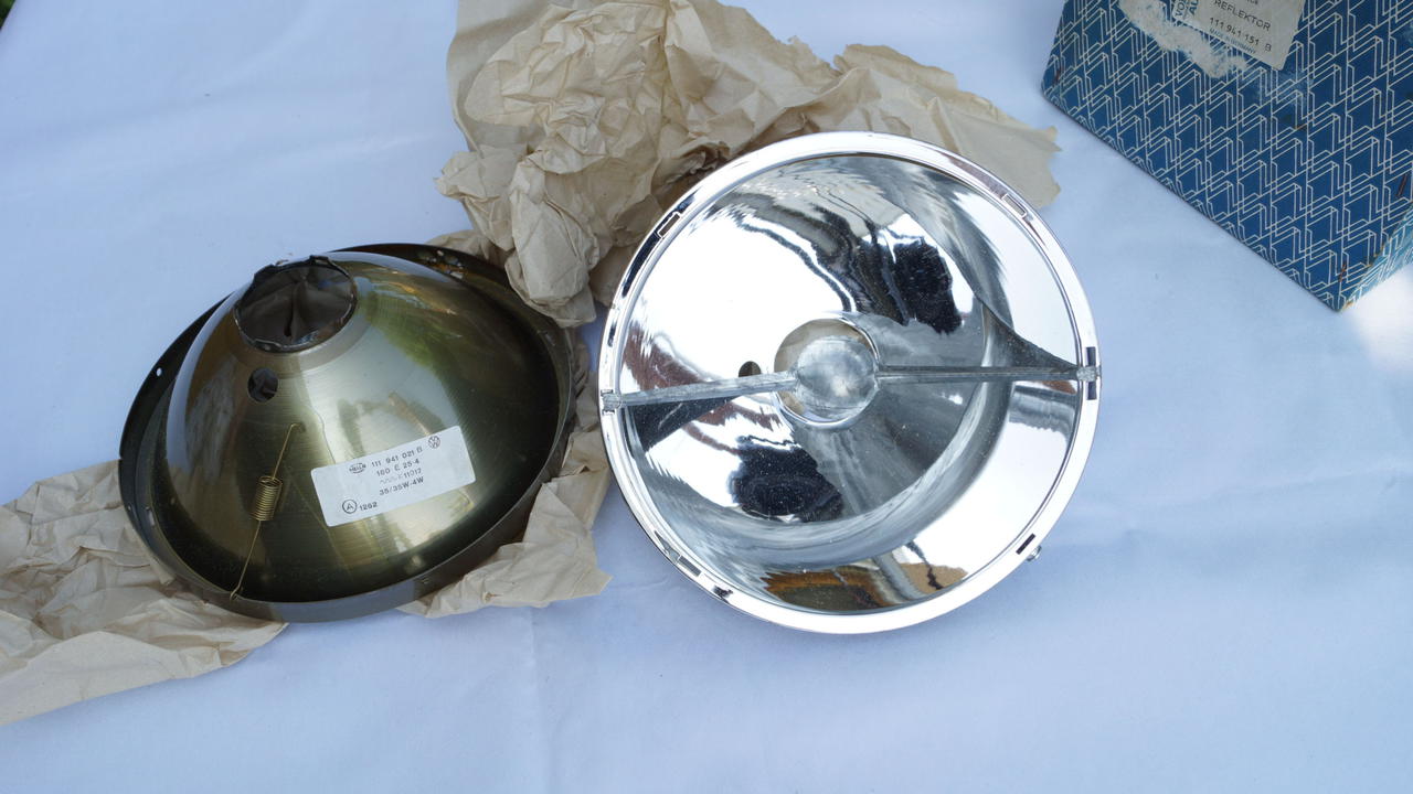

25. april 2016 kl. 20:06 #118677
Daniel
10 Indlægsamt nye NOS reflektor til forlygterne

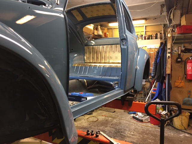

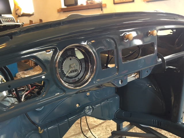

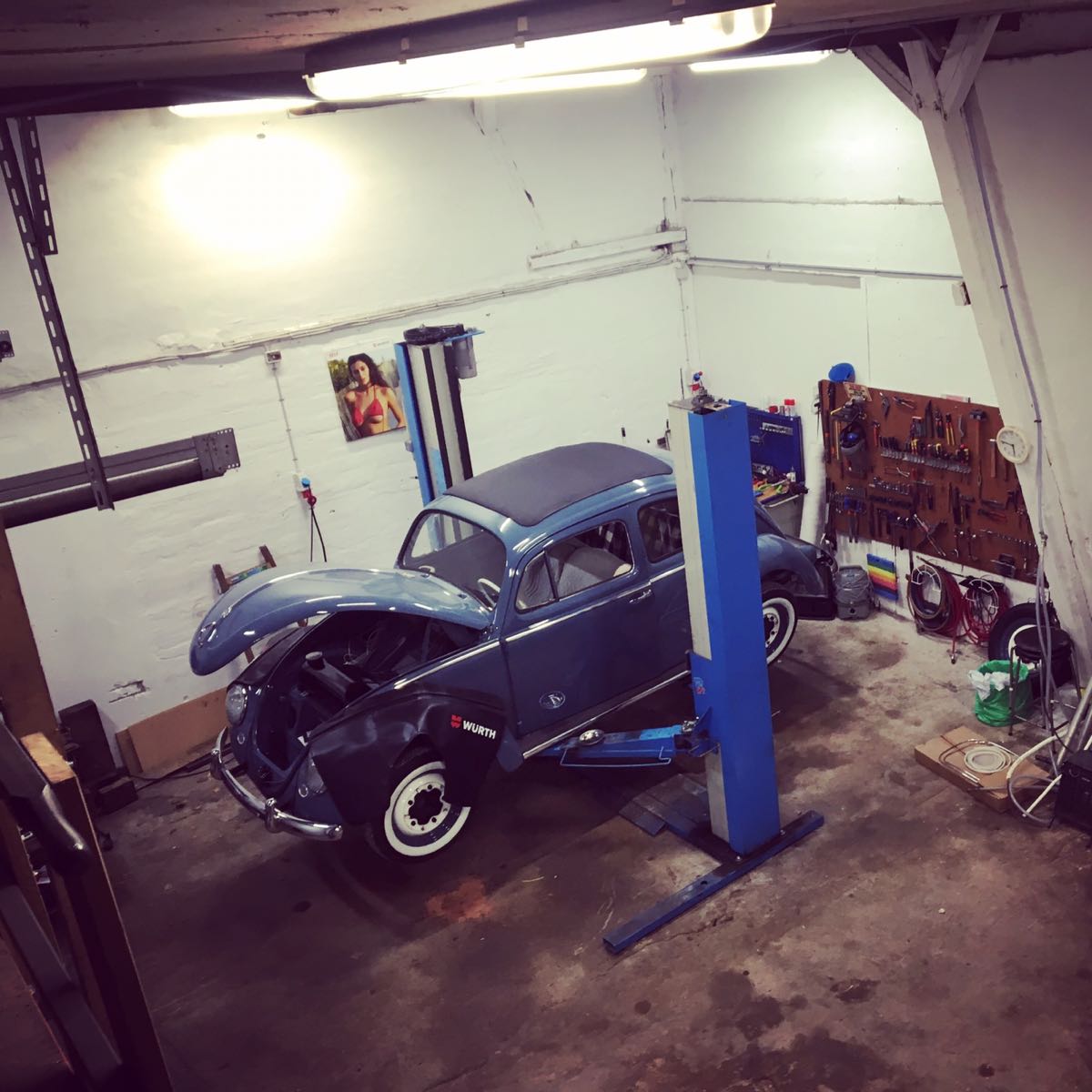

10. marts 2017 kl. 06:37 #130395
Daniel
10 IndlægVi nærmer os snart toldsyn og syn:)
Blev lige bremset lidt af garageflyt og opgradering :)10. marts 2017 kl. 06:40 #130396
Daniel
10 IndlægDen upload funktion driller mig godt nok
