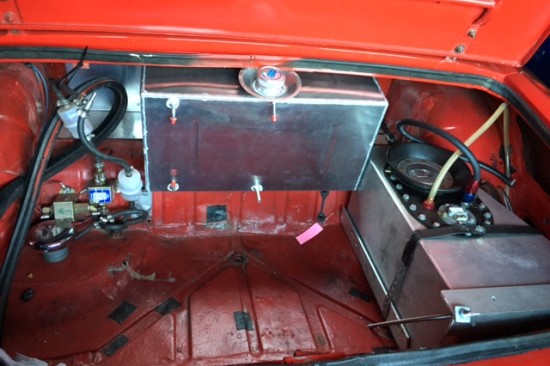

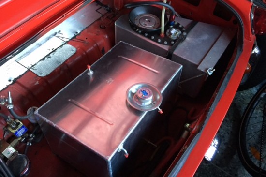

    som svar til: Det blev en Spitfire – Rallybil! #134285
    Michael Christensen
    40 Indlæg
    Når nu vi er inde på det med vægt, så kan jeg se at jeg må være lidt mere specifik i mine forklaringer. Da jeg fik bilen og de papirer der fulgte med, var der bl.a. et notat omkring vægt. Bilen var på et tidspunkt vejet ind til 793 kg. I Danmark skal jeg deltage i samme klasse som bl.a. Mini Coopers der vejer ca. 100 kg mindre i rallytrim. Det kan umiddelbart se ud som svære odds og det er det sikkert også. Her er det så at glæden ved en specifik bilmodel overskygger vinderchancerne. Det er der jeg er! Når det er sagt, så er det samtidig klart at hvert kg tæller.
    Min nye tank er helt præcis 36 liter og den vejer 3,7 kg. Den oprindelige tank er ca. 10% større, og uden at vide det, gætter jeg på, at den vejer i omegnen af 12 kg. Til rally beregner man det forventede brændstofforbrug imellem hver tankningsmulighed, med tillæg af en vis sikkerhedsmargen, i tilfælde af uforudsete hændelser. (F.eks. af man kører forkert på transportstrækningerne, hovsa!). Tanken bliver således sjælden fyldt helt op, så forskellen i brændstofvægt er ubetydelig i dette eksempel. Alligevel sparer jeg over 8 kg i forhold til en original ståltank. Nu var min bil jo udstyret med en FIA-godkendt plasttank, så den reelle besparelse er nok i virkeligheden omkring 3 kg – men igen, ALT tæller.
