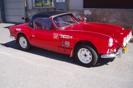

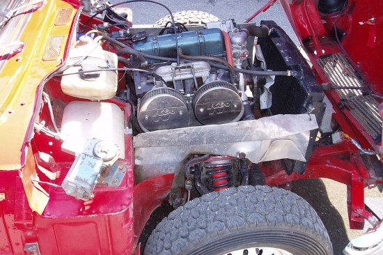

    Inden vi når til de mere “garagemæssige” ting, må jeg lige fortælle lidt mere om hvad det egentlig er for en bil.
    Bilen
    Helt præcist er det en 1965 Triumph Spitfire 4 MkII med en tunet 1147 ccm motor, nedgearet bagtøj med spær og en racergearkasse. Det er en historisk rallybil, med historisk vognbog, HTP eller Historic Technical Passport. De nøjagtige specifikationer ligge lidt hen i det uvisse. Påstanden om at den yder omkring 100HK har jeg lige fra starten taget som salgsgas, men da ingen reelt ved det, gætter jeg på at det på en god dag, måske kan snige sig op omkring de 80HK og så måske ikke alligevel.
    Bilen er købt fra ny i England i 1965 og hjemtaget til Finland som flyttegods i 1966. Den daværende ejer var søn af grundlæggeren af Marimeko, et verdenskendt finsk designfirma. Den bliver samme dag som den indregistreres i Finland, solgt igen og har haft en del ejere siden. Jeg har en forholdsvis komplet liste over alle ejerne. I 1980’erne forsvinder bilen efter mange års tjeneste. Midt i 1990erne bliver den fundet i en garage eller lade, stadig i Finland. Dens nye ejer renoverer og ombygger bilen til venstrestyret og laver den samtidig om til rallybil, for at køre grus- og vinterrally i den. Der installeres et fuldt sikkerhedsbur, og alt unødigt udstyr, som tæpper og beklædninger fjernes. Lav vægt er den billigste tuning der findes. Bilen deltager sandsynligvis i sit første løb i 1998 eller 1999. Fra 2004 til 2006 bliver det kun til 4 løb, idet den daværende ejer som nævnt, havde bosat sig i Spanien, mens han lod bilen stå i Finland. Så vidt jeg kan konstatere har bilen frem til 2006 deltaget i ca. 45 løb. Siden da har den blot trillet en tur hver sommer, for at sikre at den ikke gik til. Tak for det.

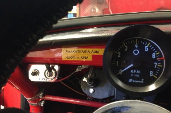

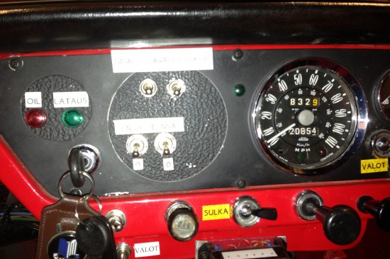

    Speedometeret er i øvrigt bare en tom skal uden indmad og den mekaniske omdrejningstæller er udskiftet med en elektronisk. I motorsport har man ikke tid til at sidde og kikke på hastigheden, så den er vist kun efterladt for at tilfredsstille det historiske reglement. Faktisk er jeg ikke sikker på at reglementet kræver det, men måske finnerne tolker anderledes på det punkt?

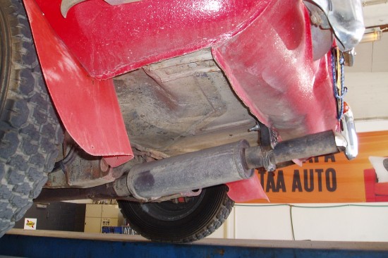

    Jeg vidste at sikkerhedsudstyret skulle udskiftes, hvis bilen fortsat skulle bruges til motorsport. Det vil sige at sæder, sikkerhedsseler, sikkerhedstank og ildslukningsudstyr skal udskiftes, da disse ting alle er udløbet. Det skulle dog snart vise sig at det ikke var helt så enkelt som det lød – surprise surprise! Da jeg før har handlet ”næsten køreklar rallybil” så jeg var forberedt på at tingene næppe var så enkle som det lød. Man ved bare aldrig med sikkerhed, hvad der vil give de største udfordringer.

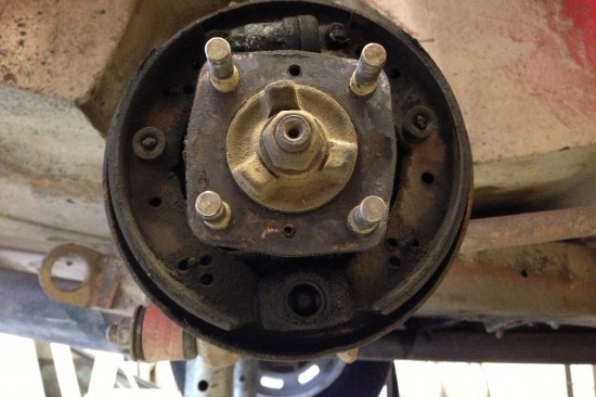

    Nå men en lidt grundigere gennemgang af det mekaniske viste, at bremserne kun fungerede på 2 af hjulene. Der løb fedt ud i bremsetromlen i venstre bagbremse. Højre bremsekaliber foran var totalt opslidt og lækkede bremsevæske. Tandstangen havde så megen slør at det var uforsvarligt at køre med den til rally, eller til noget som helst andet for den sags skyld. Styrekuglerne havde slør og bøsningerne i ratstammen var defekte, så ratakslen kunne flyttes op og ned og til siden, inde i føringsrøret.
    Der er intet galt med almindeligt slid, så det var bare med at få bestilt nogle nye dele og så ellers komme i gang. Her er det så man bliver overrasket. Stort set alt kan købes fra LAGER, selvom bilen er over 50 år gammel. Jeg fik hurtigt bestilt en ny hurtig tandstang, bremsekalibre og klodser, bremsebakker, pakdåse til baghjulslejet og flere andre småting. Bl.a. baglygteglas. Jeg kunne heller ikke stå for fristelsen til at bestille nye alufælge. Det blev de helt almindelige minilitekopier da det er de billigste og fælge lever et hårdt liv på rallybiler.
    Jeg granskede markedet og det viste sig, at Lars Skotte fra Classic Car i Hørsholm, kunne levere det hele til samme pris som i England. Der er samtidig kun et sted man skal henvende sig, hvis der skulle vise sig problemer med levering eller med varerne. Faktisk går jeg meget ind for at købe så meget som muligt i Danmark, for ellers tror jeg lagrene forsvinder, med længere leveringstider og besværlige returnering som resultat.

    Til udskiftning af pakningen imellem venstre bagaksel og bagbremsen, havde jeg indkøbt den nødvendige specialaftrækker. Den gjorde jobbet som den var konstrueret til. Men først kunne jeg ikke få akslen langt nok ud til at aftrækkeren kunne få kontakt. Til sidst ringede jeg til Flemming Bendixen i Herlev og udstillede min totale uvidenhed. Man skal jo bare løfte op i hjulophænget, så kommer akslen længere ud. Godt han ikke kunne se de røde kinder igennem telefonen, for hold da helt k…. hvor jeg følte mig dum. Jeg har rodet med biler i det meste af mit liv og så sidder man der og glor sig blind på en helt igennem enkel opgave. Nå men pakningen blev skiftet og alt blev renset. Enkelte dele blev endog malet, nu jeg alligevel havde fat i dem. Nye bremsebakker blev monteret og tromlen blev rengjort og der kom bremsefedt på de bevægelige dele. Endelig blev bakkerne justeret ind, så det hele kørte som det skulle.

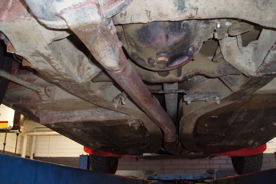

    Som tidligere beskrevet, så var der problemer med 1.gearet og spærredifferentialet spærrede måske ikke som det skulle? De næste opgaver blev derfor, at få gearkasse og differentiale afmonteret. Også det er en del nemmere, end på de fleste andre biler. En Triumph Spitfire er virkelig en skruevenlig bil – fedt! Ud med papkassen, eller gearkasseindækningen som den vel egentlig hedder og så kan man komme til alle skruer og bolte, med undtagelse af de nederste, som man lettest kommer til nedefra.
    Jeg valgte at tage gearkassen ud og lade motoren blive i bilen. Gearkassen bakser man så ud igennem kabinen. Det er lidt bøvlet første gang, men egentlig ikke svært når først passagersædet er ude. Næste gang er det sikkert MEGET nemmere. Det skal lige nævnes at bilen er udstyret med permanent hardtop. Til rally er åbne biler ikke tilladt. Det gør selvfølgelig hele processen med gearkassen lidt mere besværlig.
    Differentialet kom også ud, selvom der også her skulle bakses og klemmes og vrides. Igen fordi det var første gang. Efterfølgende kan man gøre tingene i den rigtige rækkefølge og så er det hele sikkert meget lettere. Udstødningen skal selvfølgelig ned for at man kan komme til, men f.eks. ved jeg nu også, at boltene til kardanledene, KUN kan afmonteres når akslen står et bestemt sted, for hver bolt, ellers kan de ikke komme forbi klumpen. De kan også kun vende en vej, for ellers går de på når akslen drejer. Med såvel gearkasse som differentiale, var vi 2 om opgaven. Man kan godt gøre det alene, men så bliver det noget mere besværligt!
    Vel ude af bilen, blev både gearkasse og differential kørt til Flemming Bendixen i Herlev. Flemming har i mange år drevet et Triumphværksted og har selv kørt race i en Spitfire, så han måtte helt sikkert være manden til jobbet. Nu var det så bare at vente spændt på, hvad han fandt, når han lukkede op for herlighederne.
