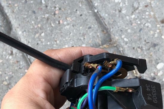

    Jeg opdagede en dag, at nærlyset ikke virkede. En fejlsøgning af sikringer, ledninger og bullet connectors gav ikke resultat. Jeg rykkede derfor ind i bilen og fik mistanke til afviserkontakten, der derfor blev afmonteret. Ganske rigtig var der en dårlig forbindelse, kobbernitten ved den blå ledning på foto var blevet løs, så der ikke var gennemgang. Den fik derfor nogle dask med en hammer og skruetrækker, og forbindelsen var genoprettet.

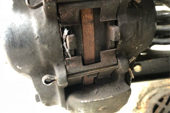

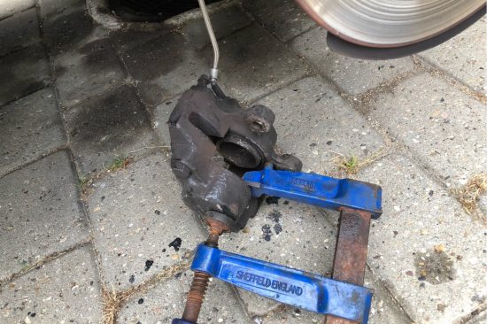

    Efter 3 sæsoners hård brug, var mine Mintex 1144 bremseklodser ved at være slidt ned. Jeg skilte derfor bremserne ad for at montere de gamle standard klodser, der har masser af belægning. Da Mintex klodserne var slidt godt ned, var stemplerne kørt langt ud af kaliberen og blev derfor presset tilbage med en skruetvinge.

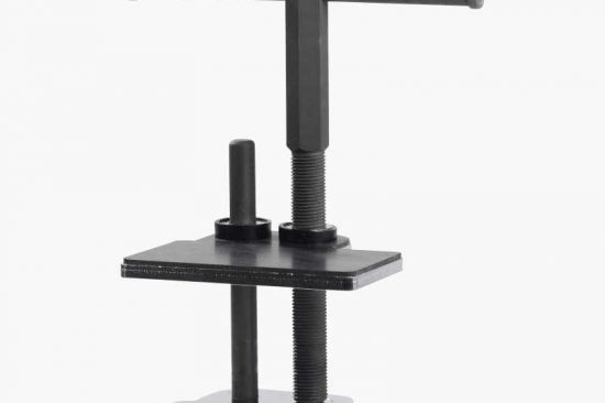

    Med dette værktøj til 139 kr. fra Biltema kan man presse stemplerne tilbage uden at afmontere kaliberen.
