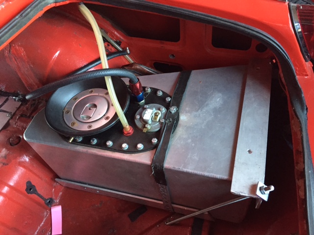

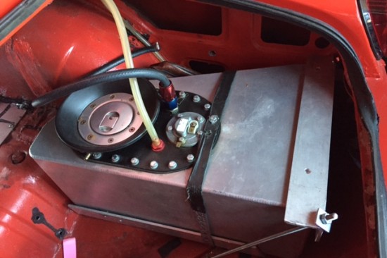

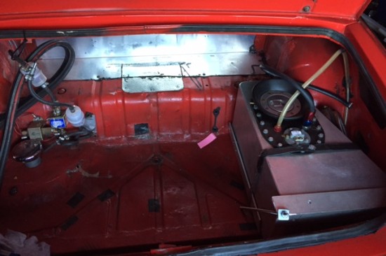

    Som lovet er her et par billeder af de to omtalte benzintanke. De første billeder viser den nuværende “trekantede” tank, som jeg ikke rigtig er tilfreds med. Hverken fastgørelsen eller placeringen er optimal og slangeføringen er selvfølgelig kun til at prøvestarte bilen med.

    Min nye tank er helt præcis 36 liter og den vejer 3,7 kg. Den oprindelige tank er ca. 10% større, og uden at vide det, gætter jeg på, at den vejer i omegnen af 12 kg. Til rally beregner man det forventede brændstofforbrug imellem hver tankningsmulighed, med tillæg af en vis sikkerhedsmargen, i tilfælde af uforudsete hændelser. (F.eks. af man kører forkert på transportstrækningerne, hovsa!). Tanken bliver således sjælden fyldt helt op, så forskellen i brændstofvægt er ubetydelig i dette eksempel. Alligevel sparer jeg over 8 kg i forhold til en original ståltank. Nu var min bil jo udstyret med en FIA-godkendt plasttank, så den reelle besparelse er nok i virkeligheden omkring 3 kg – men igen, ALT tæller.

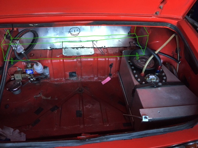

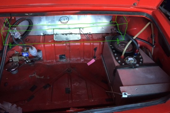

    Håber det går godt og lidt fremad med rally-maskinen.. Jeg kan godt se at den nye tank har flere studser og vil ligge i vejen for reservehjulet. Jeg ved ikke hvilket “skum”der bruges inde i sådan en rally tank og byggeskum er det jo nok ikke. Men hvem ved. Jeg har prøvet at skitse hvor der i mine øjne er god plads til en special-tank i dit bagagerum. Jeg ved godt at det nok ikke duer men der ville jeg nok pege hvis du spurgte min overvejelse..
