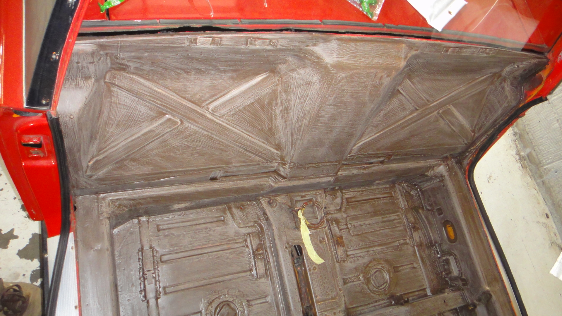

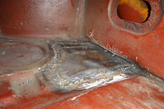

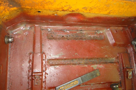

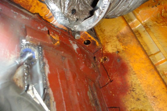

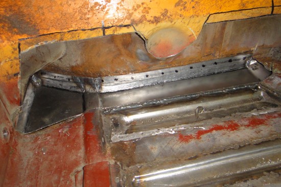

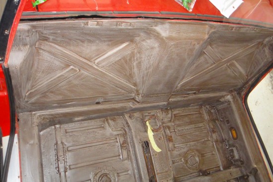

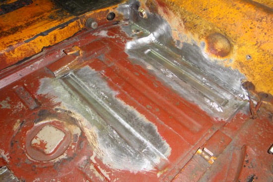

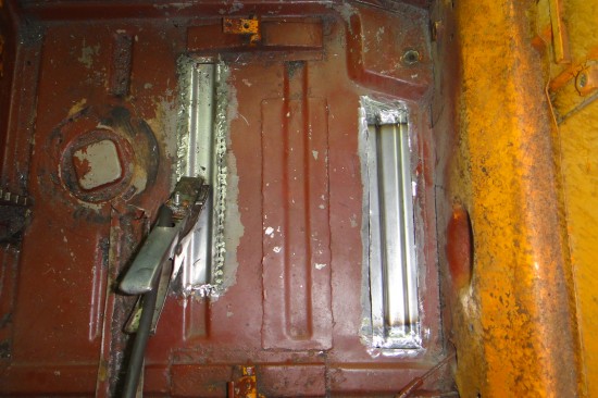

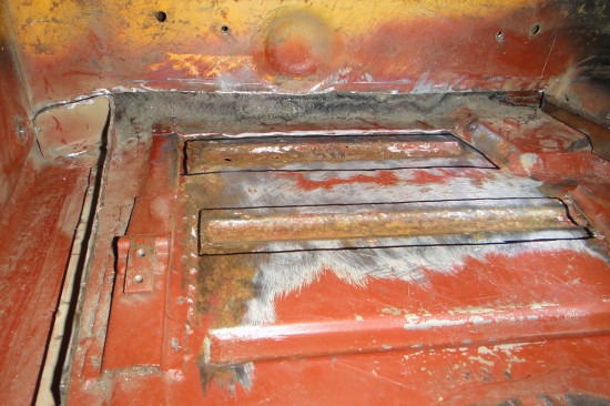

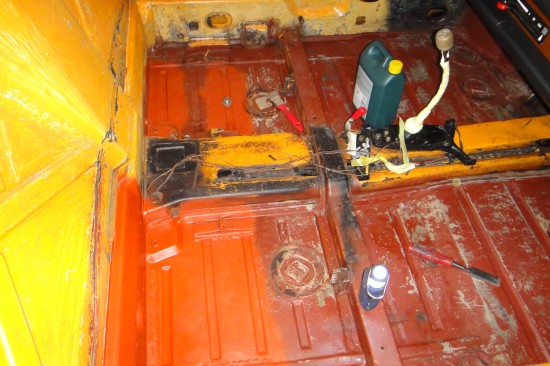

    Rustarbejde… Ja, hvad er det egentlig for noget?
    Det fandt jeg ud af da jeg kørte V-P’ 914 afsted til værksted onsdag d. 28/6.
    Her tog jeg fat i det længe ventet kapitel af historien om min 914. – At lave rustarbejde!
    Jeg samlede mit kamera og tog nogle fotos undervejs af det arbejde jeg lavede.
    Held og lykke derude..
    Tirsdag d. 11/7 er jeg færdig med at lave rust.
    Njal.

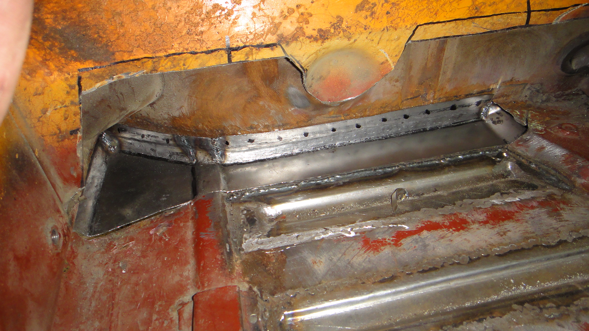

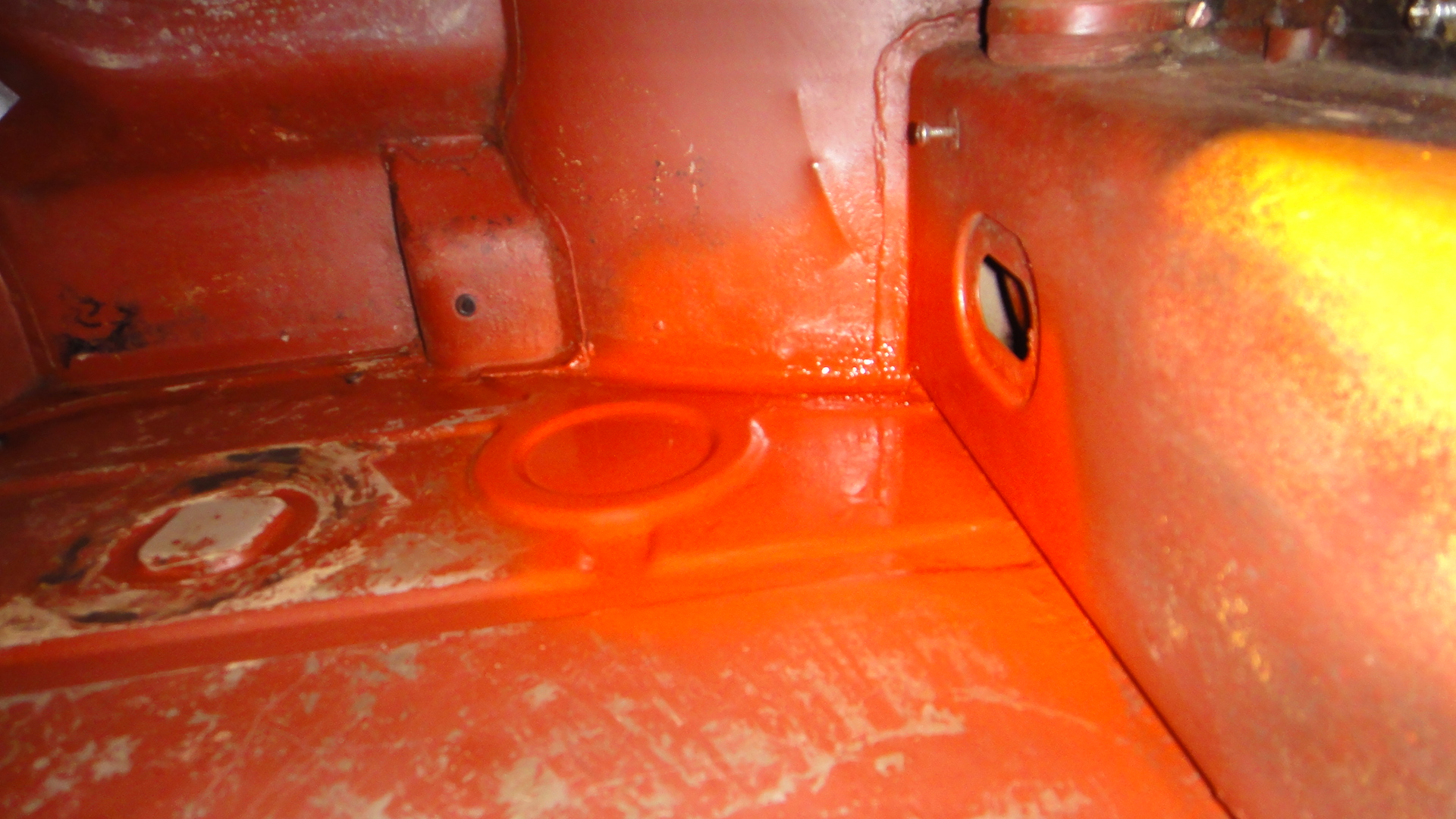

    #133876

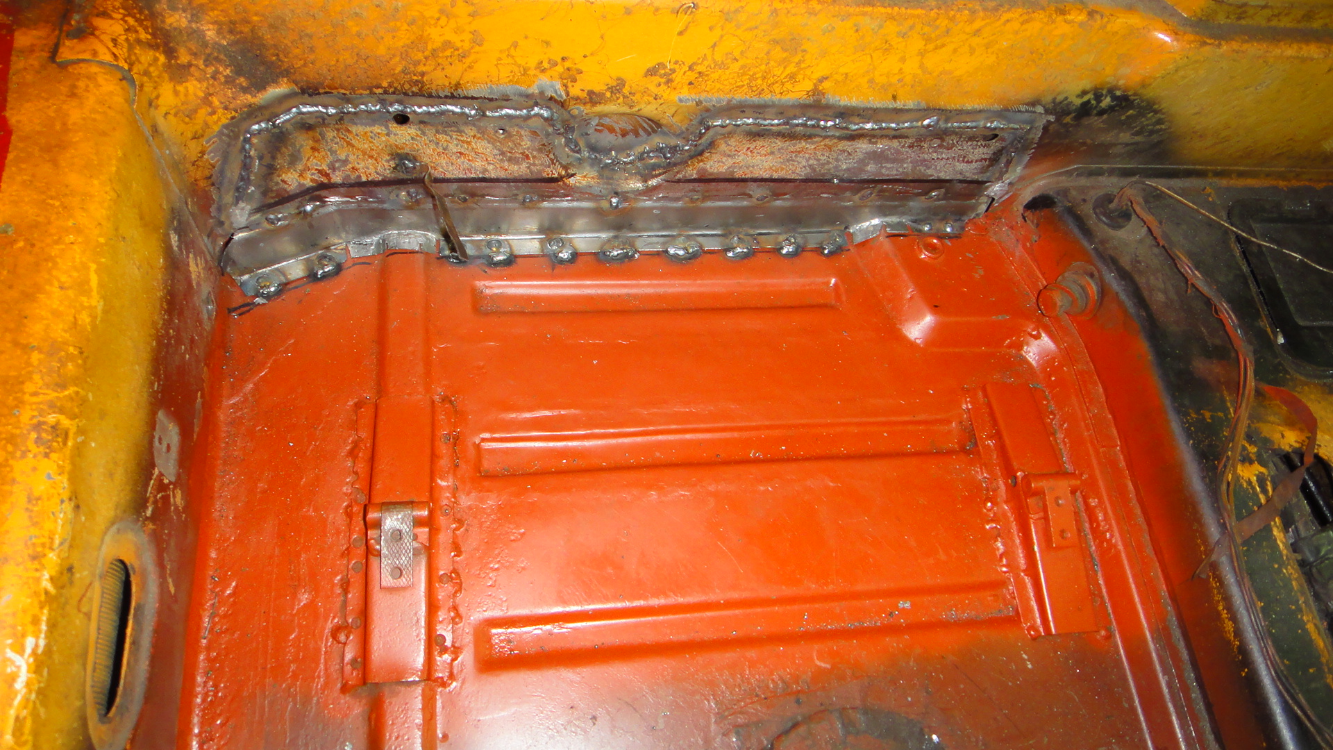

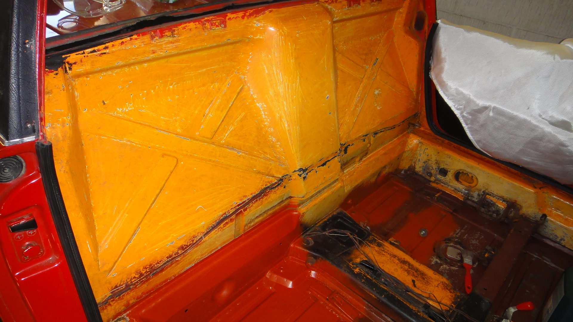

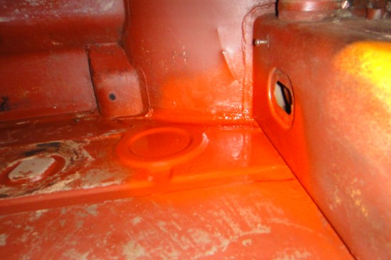

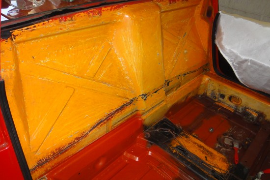

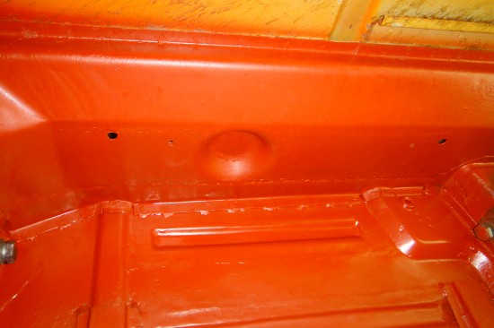

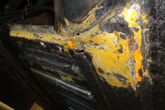

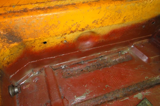

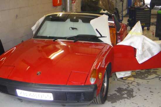

    Ja, og så var der jo den anden side der umiddelbar så god ud og lavet.. Men jeg lukkede lågen op og hvad så jeg så?
    #133882
    Faktisk burde førersiden også få samme tur.
    Begge sider får tynd hulrums Tektrol..
    Og så skulle hjørnet ved højre forhjul laves inde i kabinen..
    #133902
    Det er du god til Njal! Godkendt arbejde :-)
    #134162
    I Vestjylland havde vi nok bare sagt at det går an. :) Men tak for dit kompliment.- Søren!

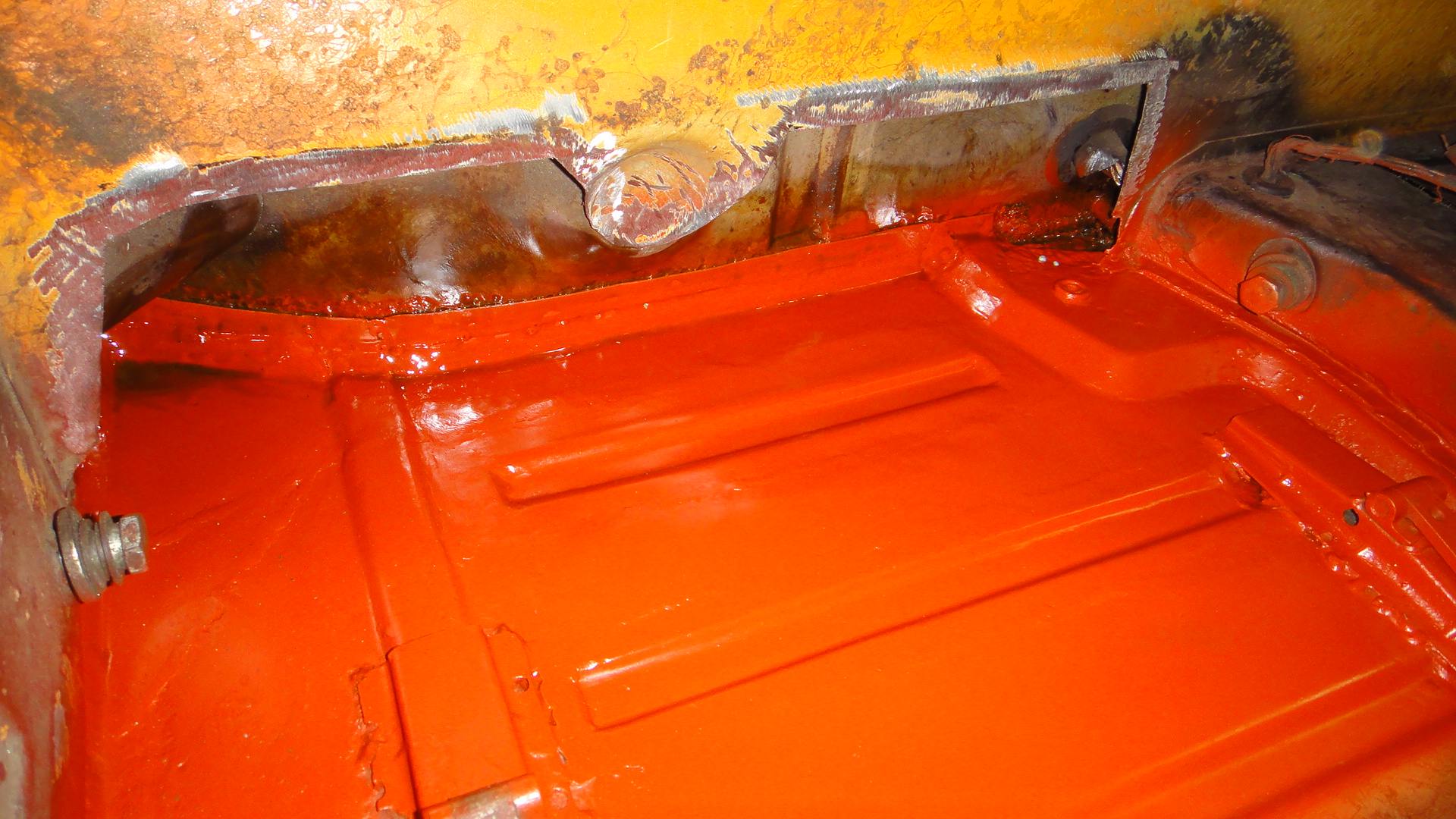

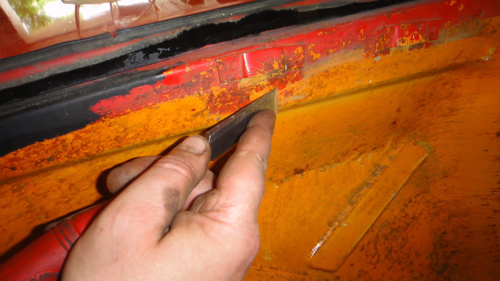

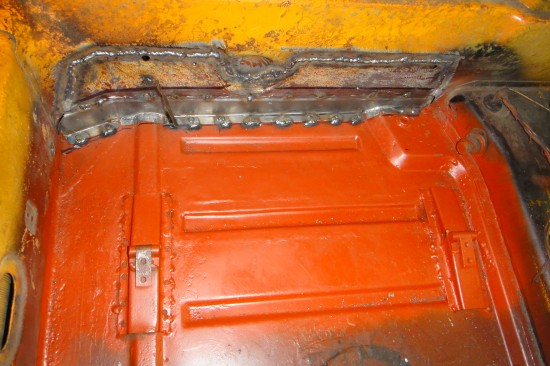

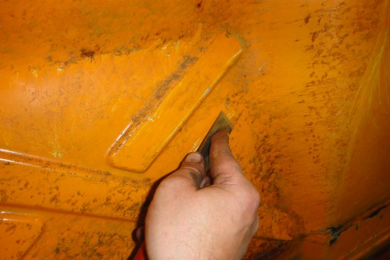

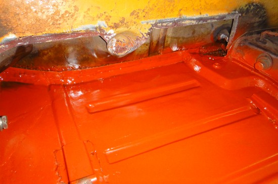

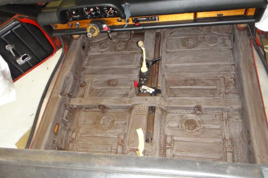

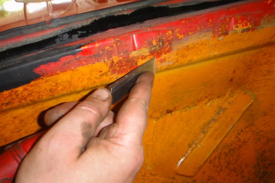

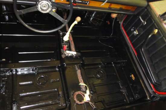

    Efter at have gjort rustangrebet mindre på V-P’en og panden tørret nogle gange. Måtte jeg videre med at fjerne det gamle spraylim på vanger i kabinen og på væggen mellem kabinen og motorrum. Der skal jo limes igen og inden skal der grundes og så slutmales.. Men det ser sådan her ud,-

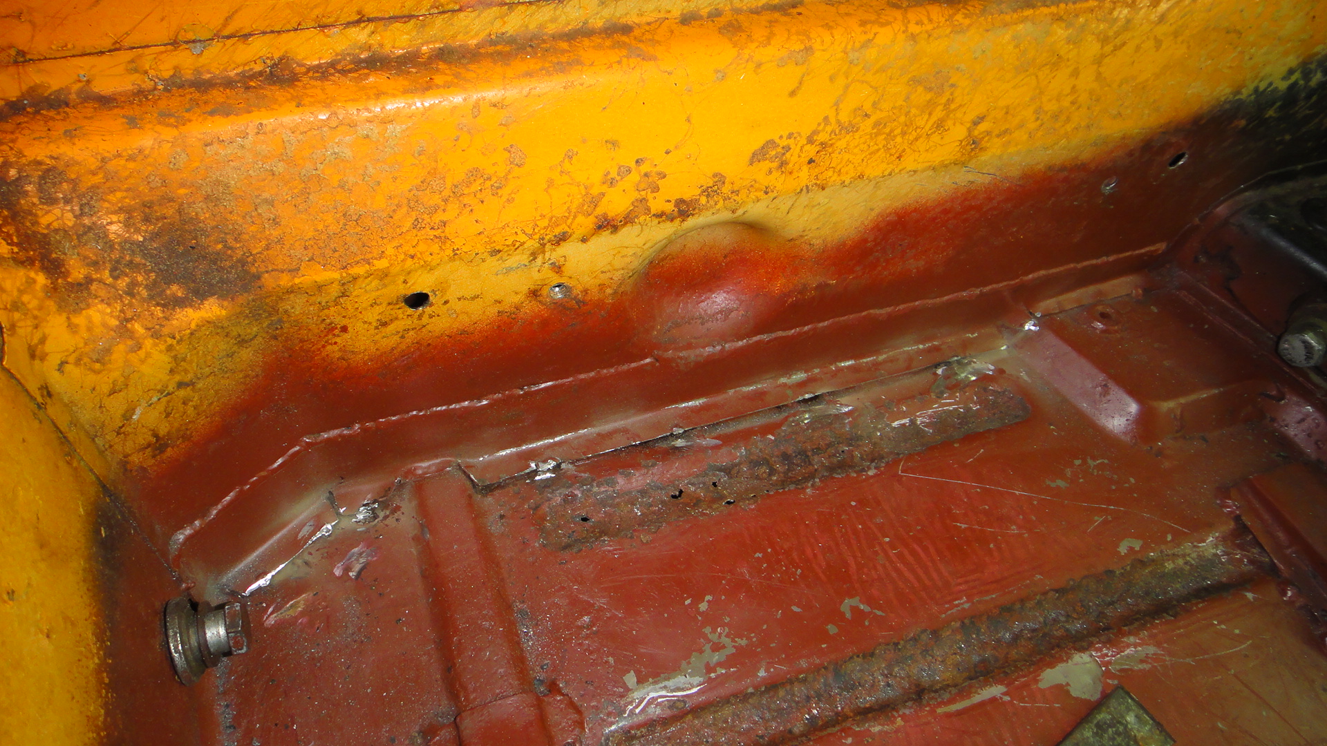

    #134168

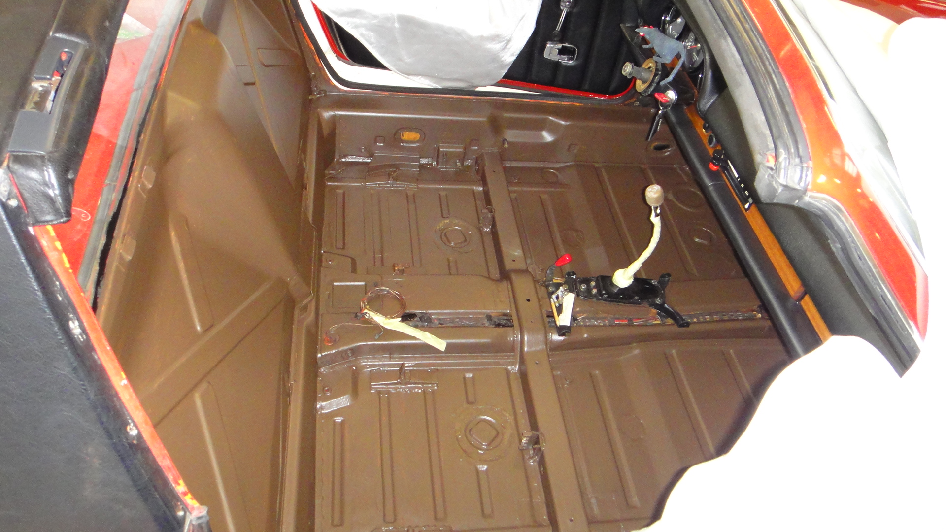

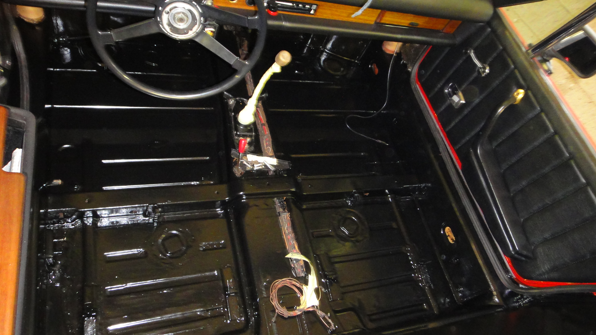

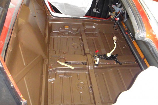

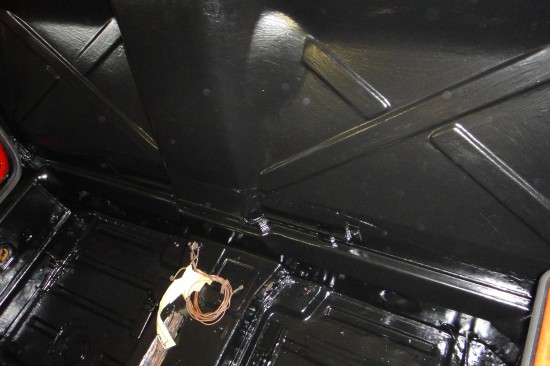

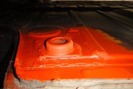

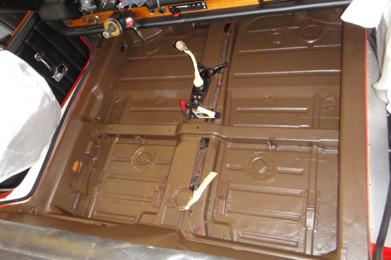

    Efter en omgang grunder og en matslibning blev kabinen slutmalet 2 gange.
    Jeg valgte at bruge Hammerit grunder Brown & Hammerit Black Semimat Dual Tech indvendig i kabinen..
    Ja der er lidt glans i slutfinish men intet af det der bliver synlig når kabinen er færdig..

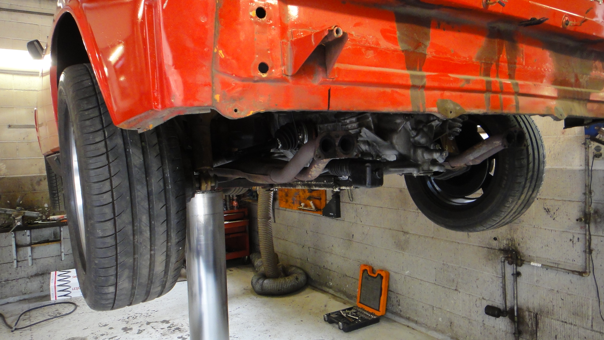

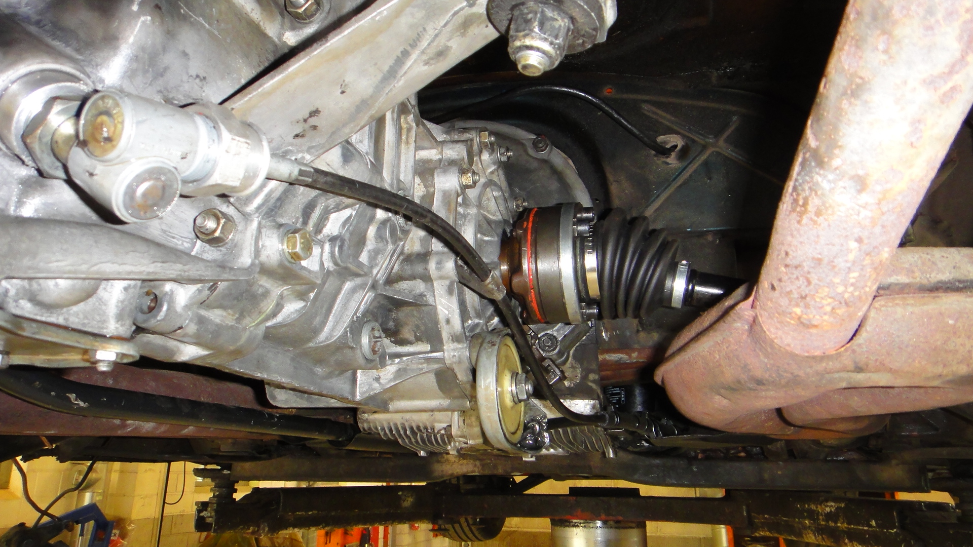

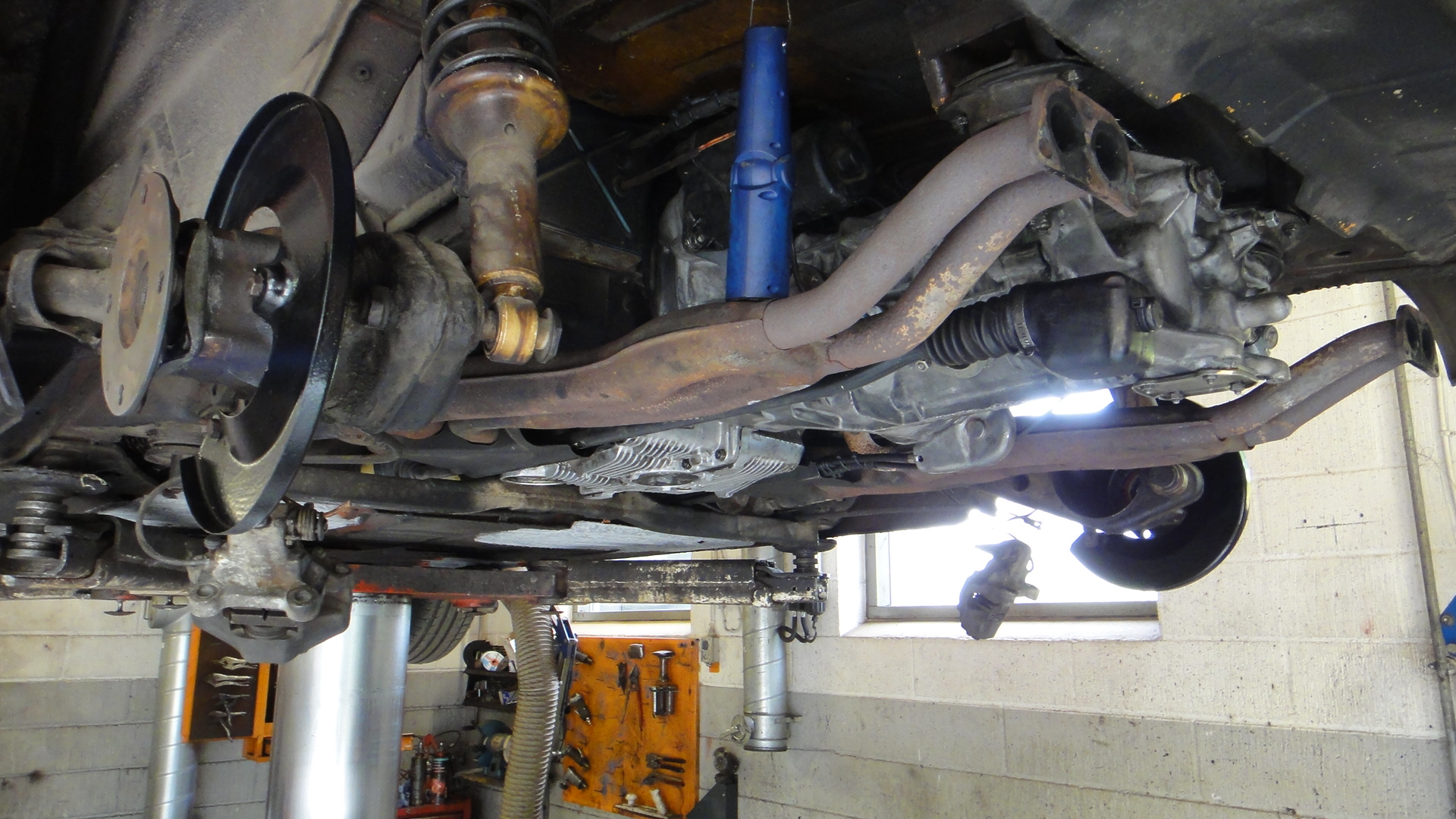

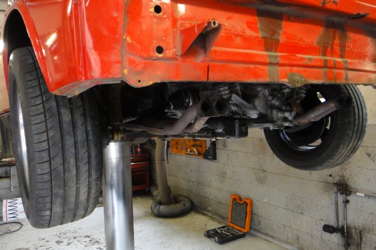

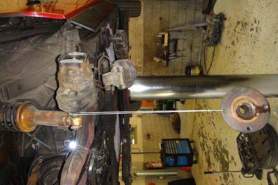

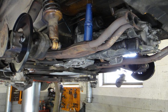

    Efter jeg havde malet kabinen skulle jeg videre men den mekaniske del (Goliat) af bilen, og jeg (David) med den lille stenslyngen – måtte ind i kampen imod det store dovne bæst. (….)
    Her er beskrevet lidt om de jeg fortog mig og lidt billeder fra kampens hede.

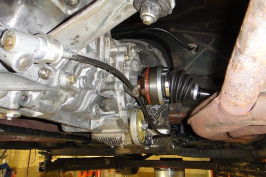

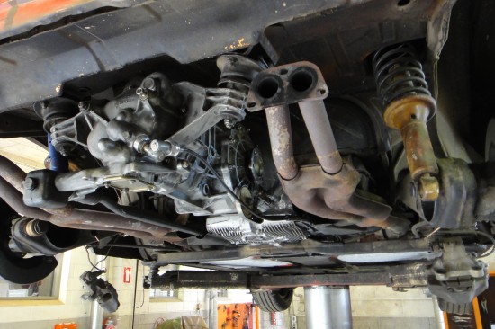

    På lift:

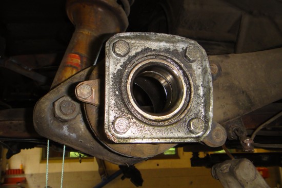

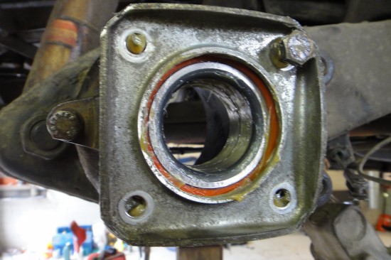

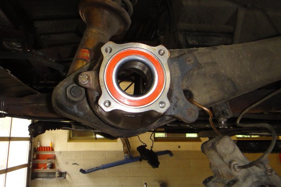

    Afmontering af hjulene, bremsekaliber, bremseskiver, trækaksler, nav og hjullejer. Afrensning af lejeindsats og isætning af nye hjullejer, lejedæksel med moment tilspænding.

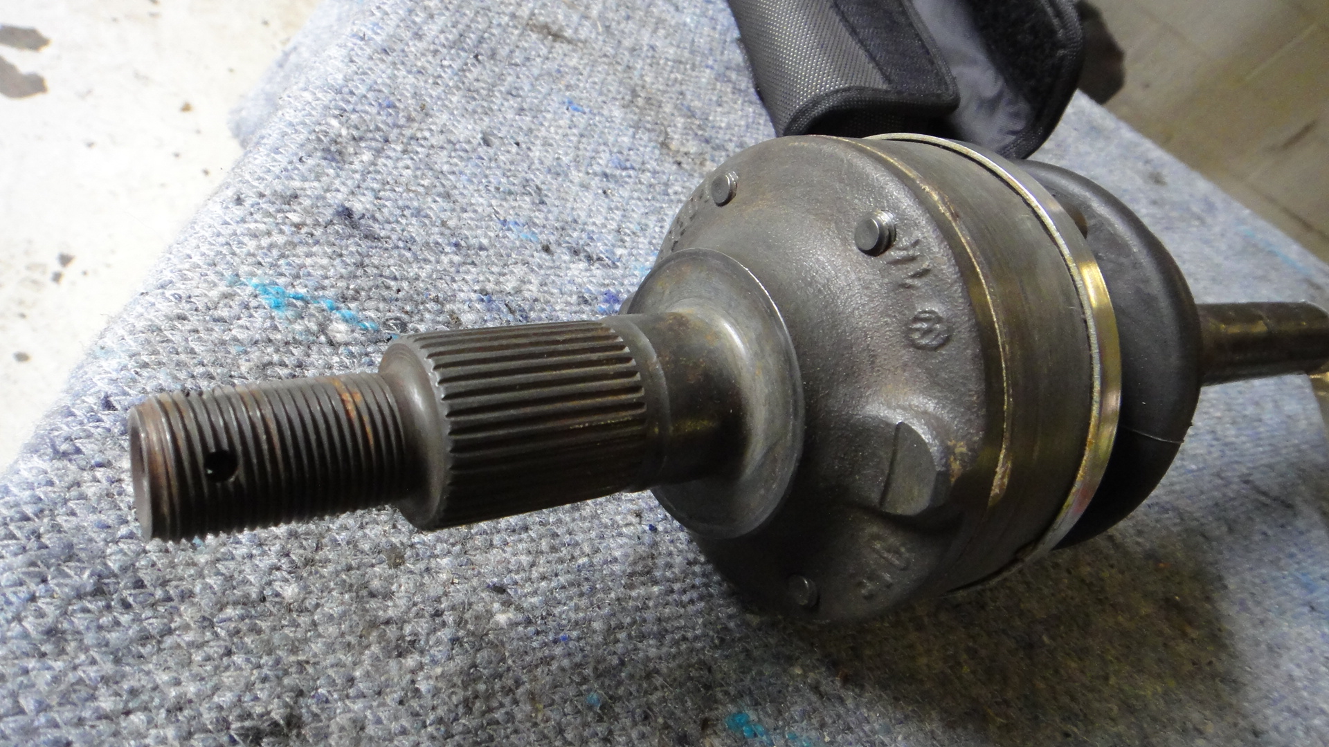

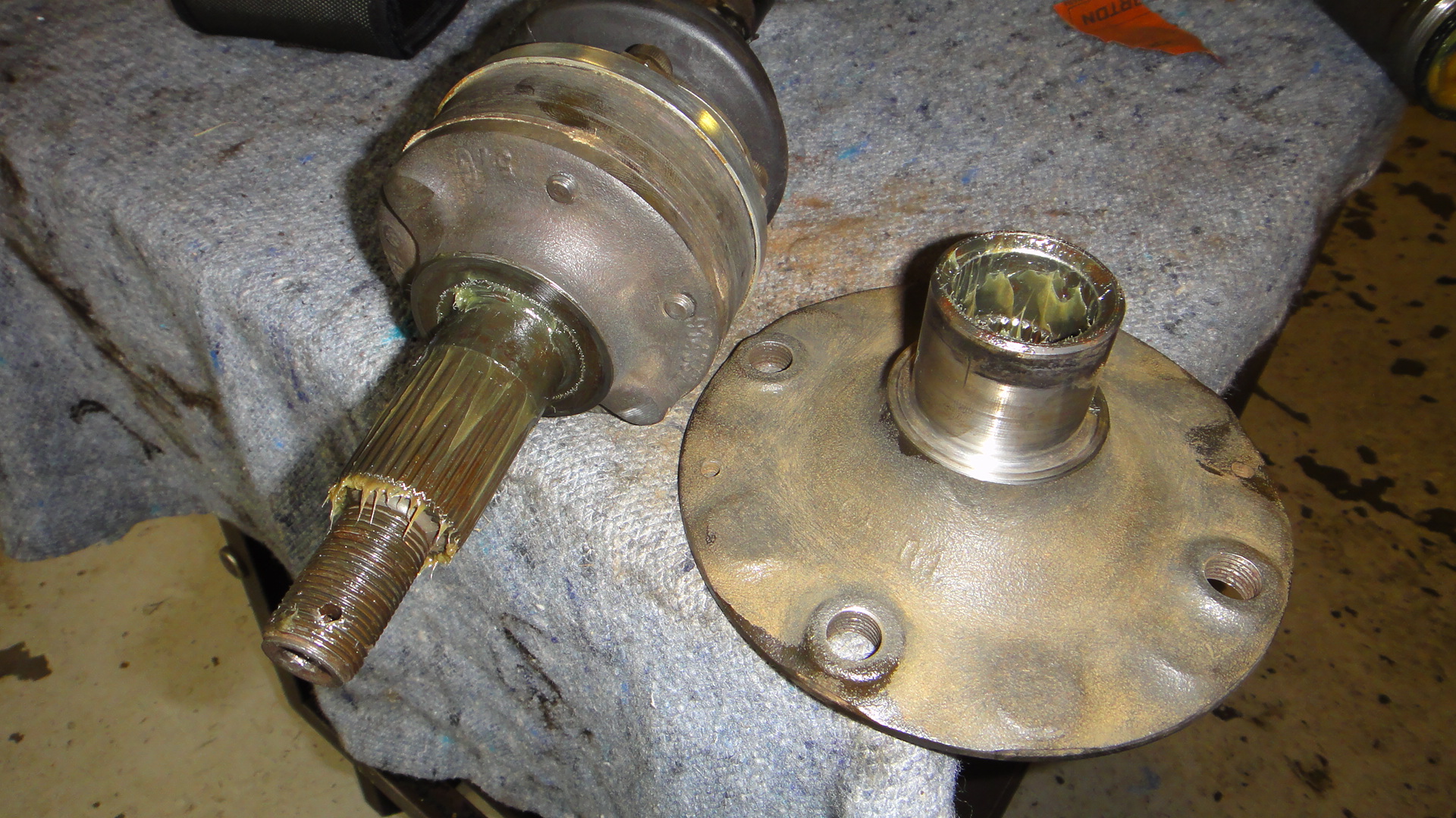

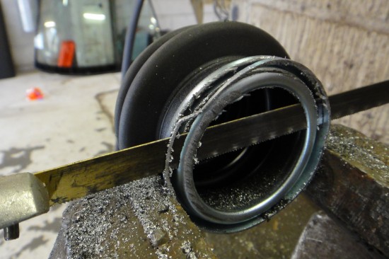

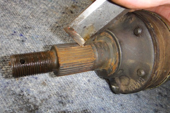

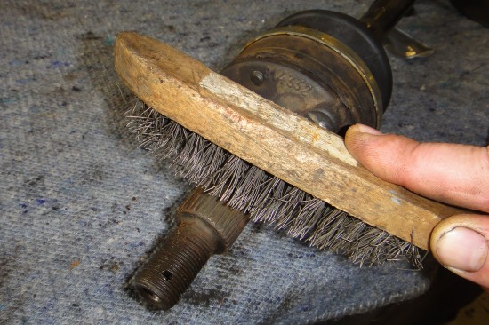

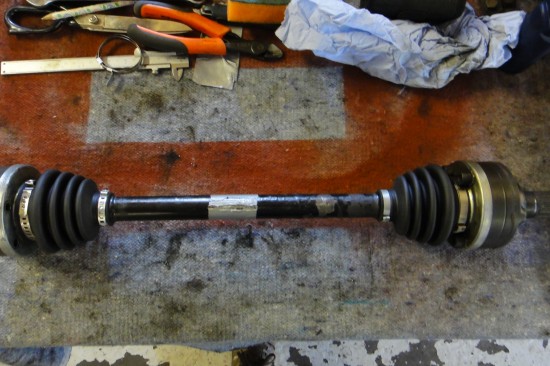

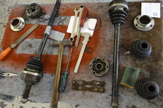

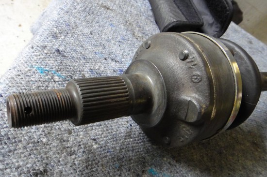

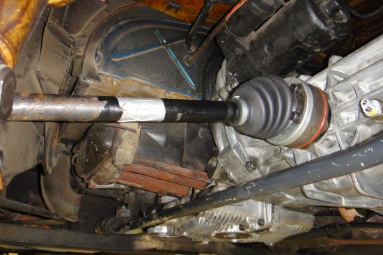

    Adskillelse af trækaksler og afrensning af disse dele. Nye pakninger laves af ark. Nye manchetter der skæres fri af kransen og tilpasses trækakslerne. Samling af trækakslerne med smøring af dele og flydende pakning imellem pakning og pakflade. Manchetterne fastspændes med nye spændebånd.

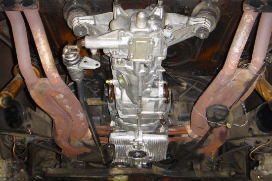

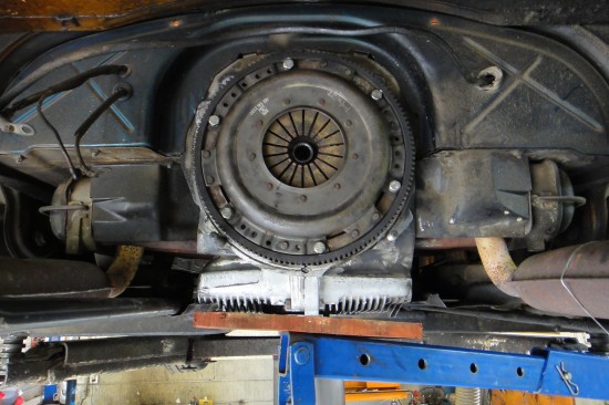

    Gearkassens udrykker leje og arm adskilles og renses. Smøres og samles igen med moment tilspænding. Koblingspladen og trykpladen afmonteres, efterses og påmonteres igen med moment tilspænding.
    Gearkassen genetableres på motoren. Samt starter. De forskellige kabler og gearskifte monteres og der konstrueres en lille arm til speedometer kablet. Der moment tilspændes.

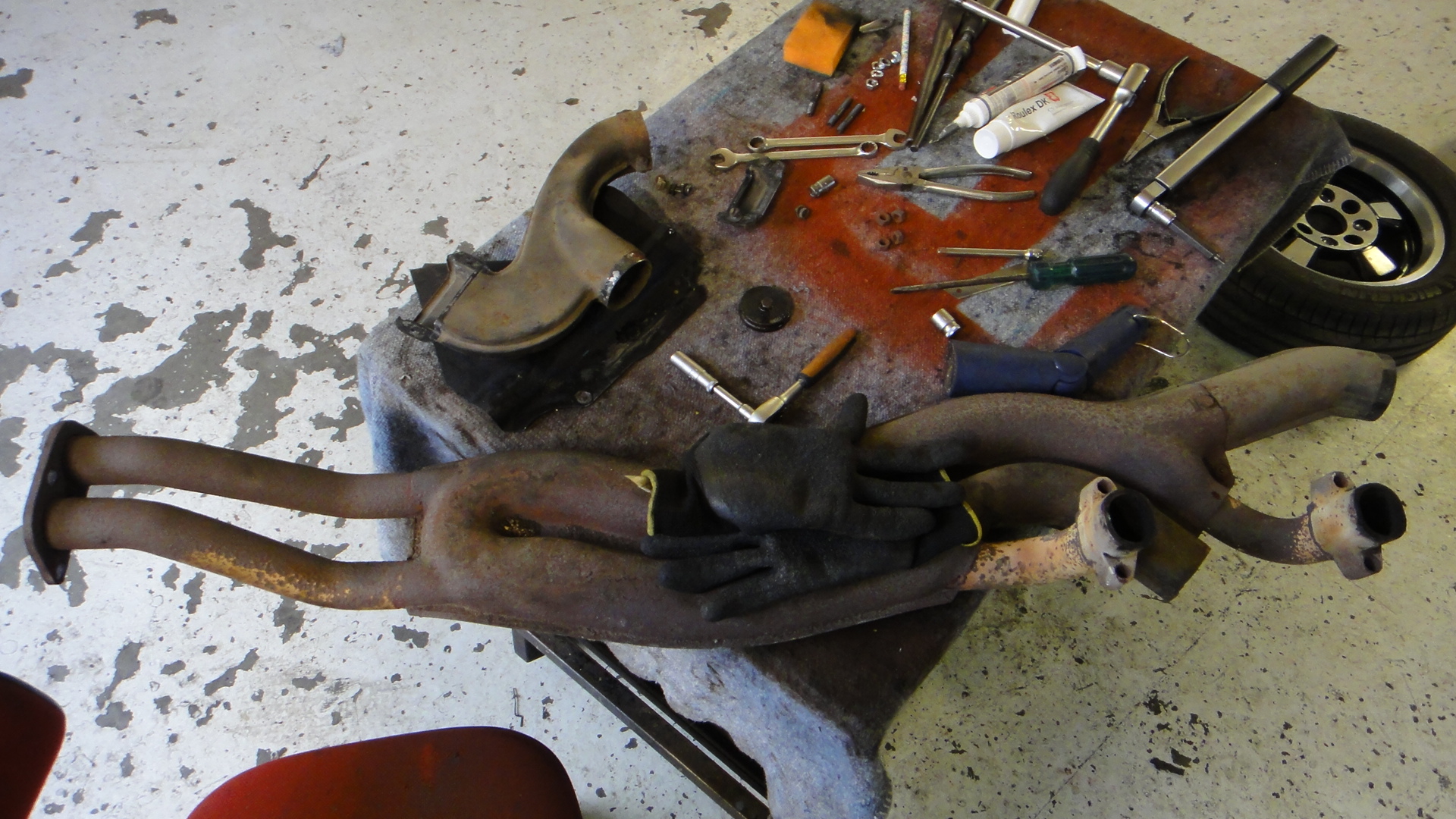

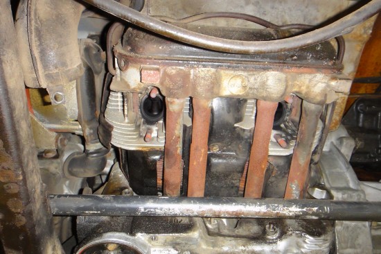

    Afgangsrørene fra motoren afmonteres for at trækakslerne kan monteres. Der skiftes to nye støtter i højre side af motorblokken og de monteres med nye skiver og møtrikker. Dvs rør og varmeskjolde afmonteres og påmonteres også i denne operation.
    Stenpladerne er blevet slebet, grundet og malet 2 gange. De monteres samt bremseskiverne. Bremsekaliber med bremseklodser renses og smøres med kobberpasta og monteres.
    Tårnmøtrikkerne tilspændes og hjulene påsættes hvorefter bilen sænkes til gulv og tårnmøtrikkerne efterspændes i moment. Derefter afmonteres hjulene igen for at kunne låse tårnmøtrikkerne med en split hver. Hjulene påmonteres igen og hjulboltene tilspændes i moment.

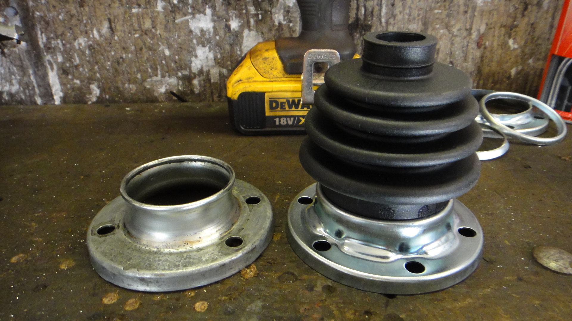

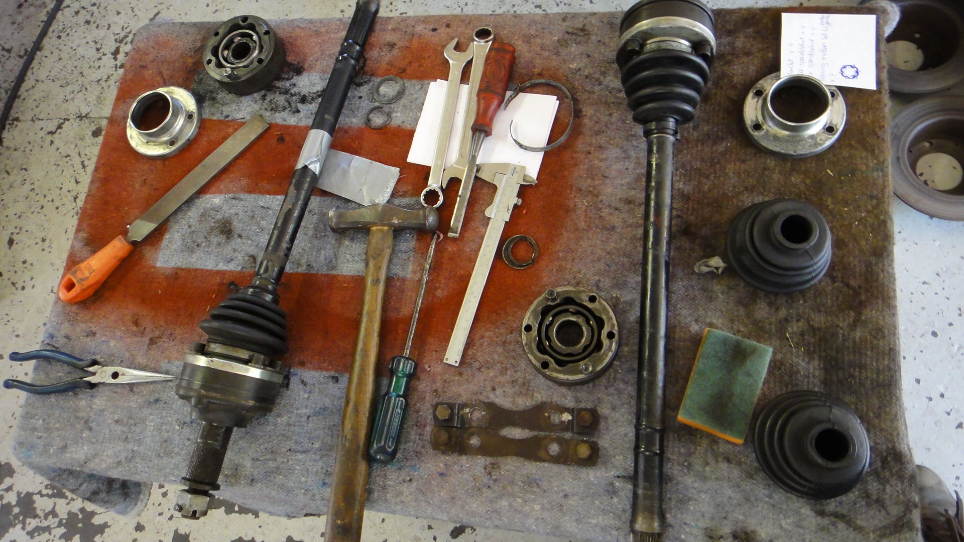

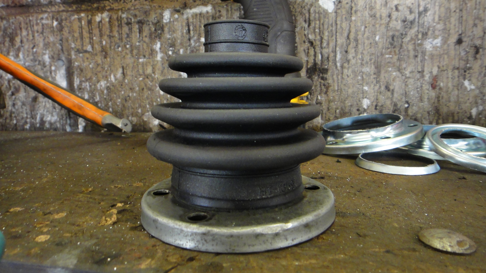

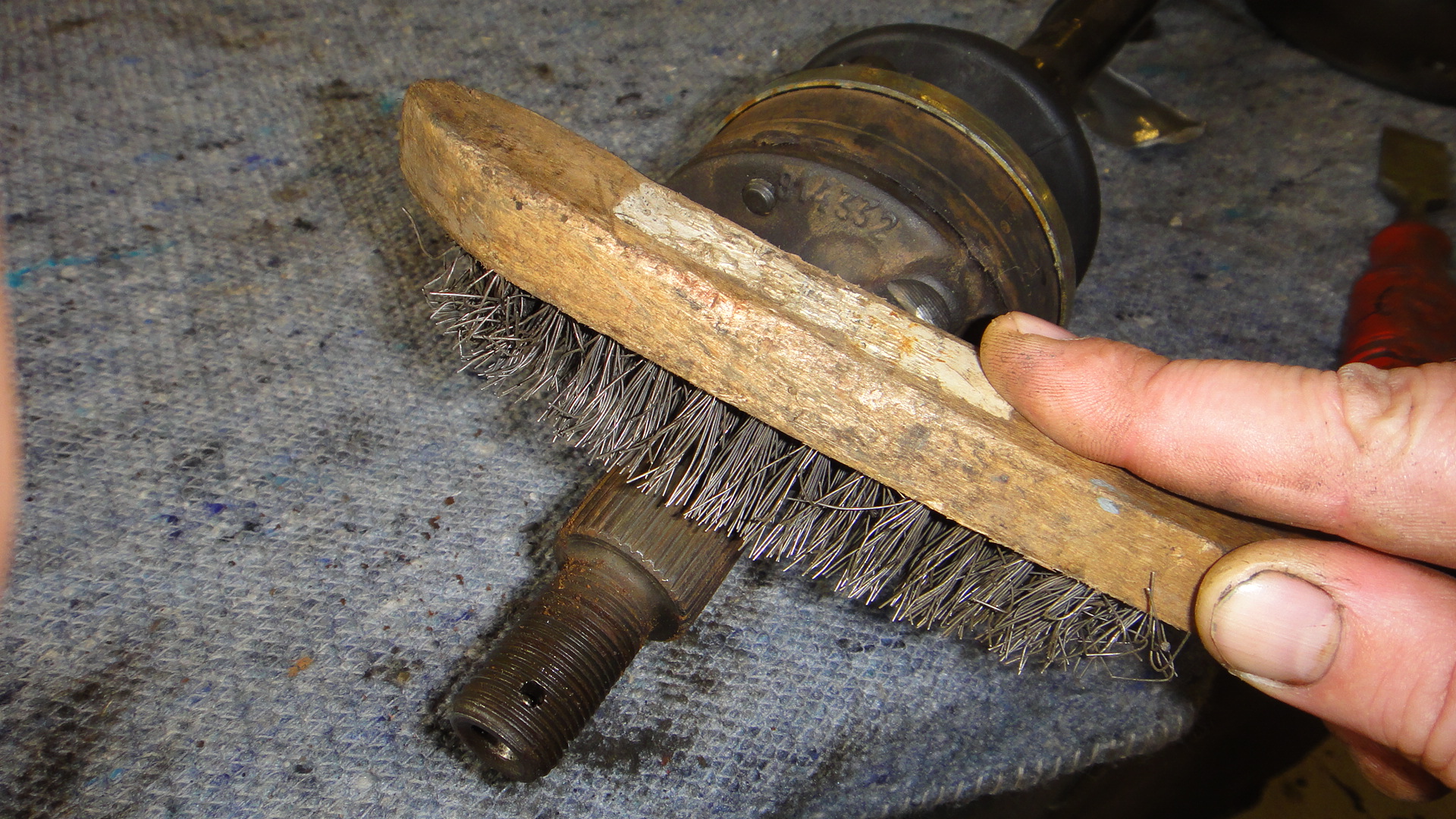

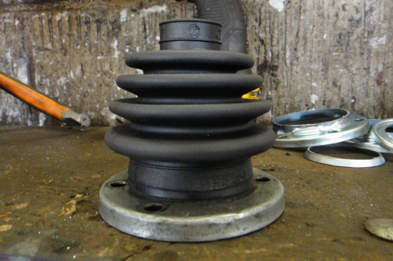

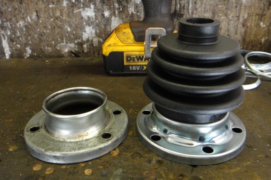

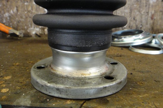

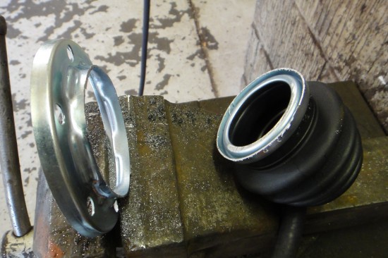

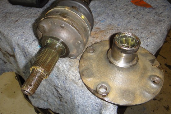

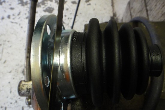

    Rengøring af trækakslerne og den gamle flange til manchetterne og de nye “One Union” manchetter. Som kom til at passe alligevel.
    #134562
    Ja, gør som Holger & Konen sig Nej til unionen. Eller gør som jeg har valgte her i stedet…

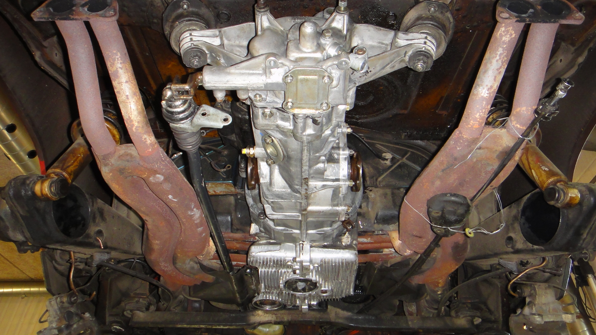

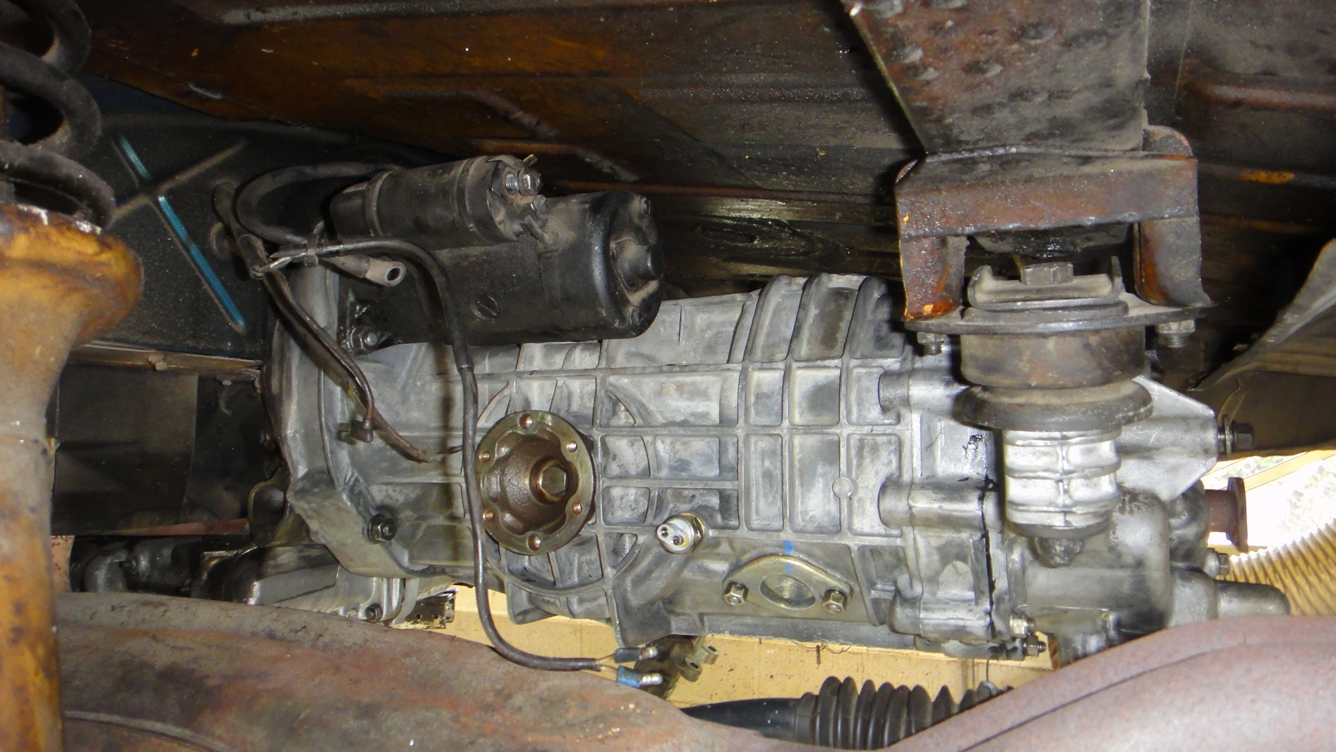

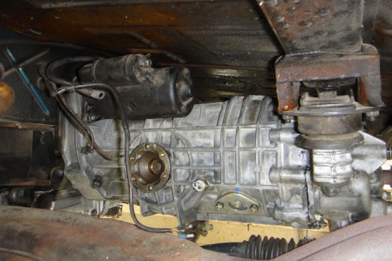

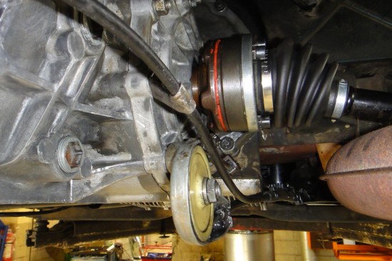

    Efter trækakslerne og manchetterne kom arbejdet med genforeningen af motor og gearkasse. Gearkassen kørte jeg i efteråret 2016 over til Bos transmission i Karlslunde med. (Et firma der hovedsagligt reparerer og servicere nye og brugte gearkasser/ transmissioner osv). Her skiftede de synkromesherne for 1 og 2 gear og efterså lejererne som ikke fejlede noget. Gearkassen har siden ligget foran i bilen og ventet på genforeningen..
    Mellemleddet (Koblingsmekanismen).. Blev efterset og renset inden og genforeningen skete uden problemer med hjælp fra to kyndige fra værkstedet.
    #134574

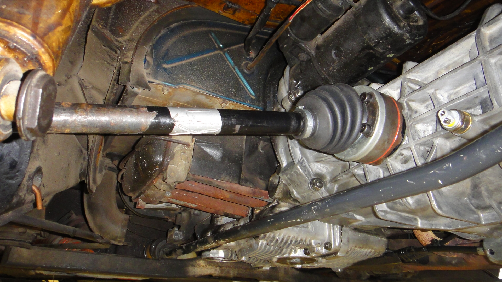

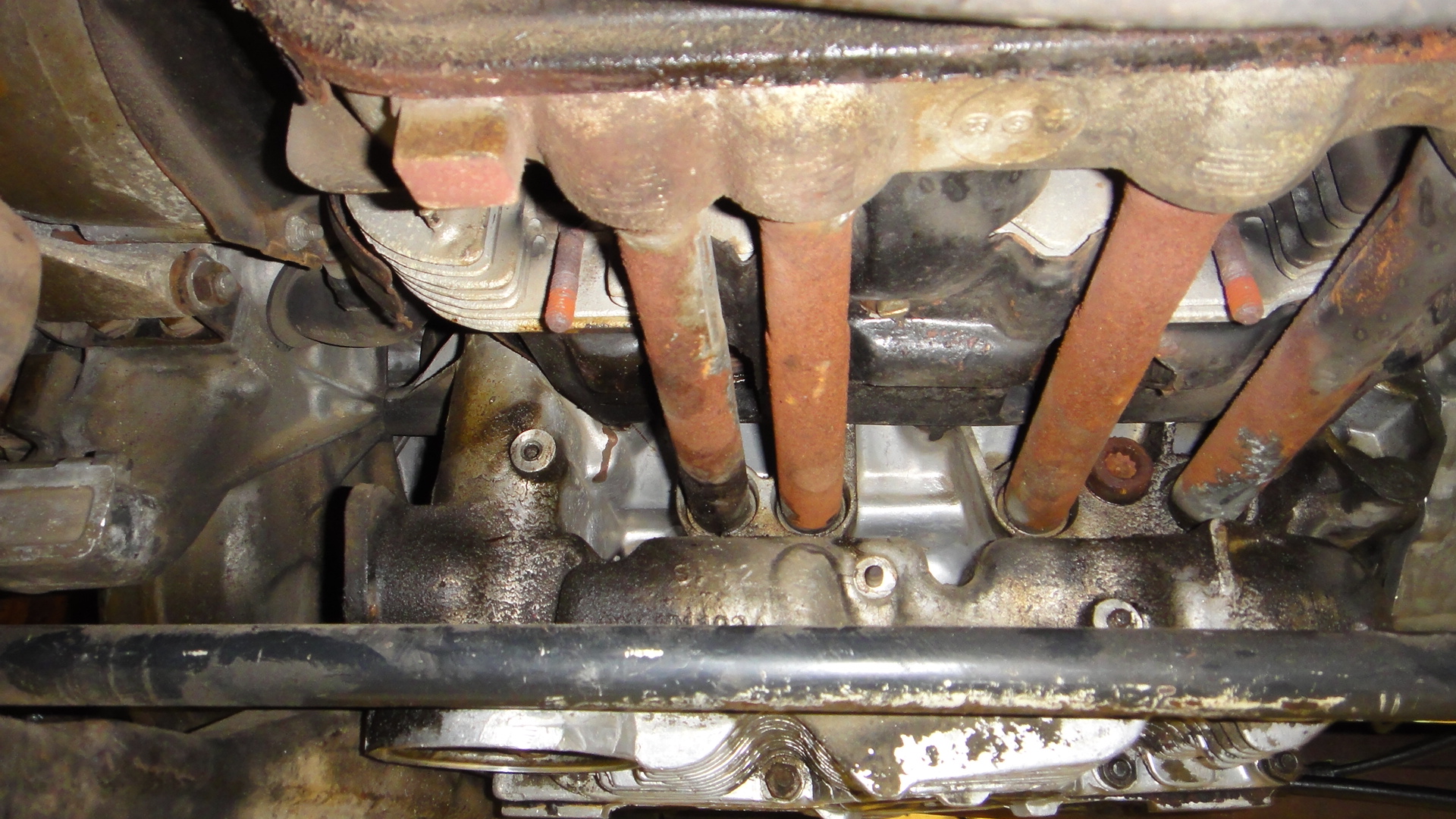

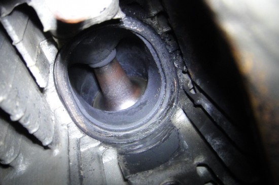

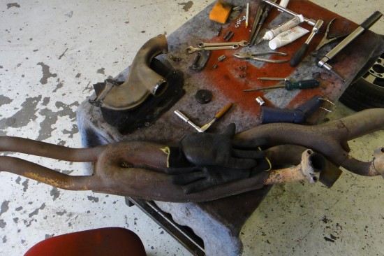

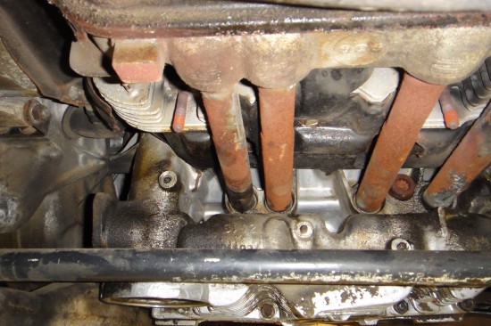

    Næste del var at montere trækakslerne, men inden var jeg nød til at afmontere afgangsrørene fra motoren og hen til lyddæmperen/lydpotten. Hvilket viste sig at være en god ide da to af støtterne var slidte og rørene ikke var ordentlig fastspændt. Jeg konstruerede også en lille arm for at holde speedometer kablet fri fra at gå på trækakslen og hjulet til koblingskablet.
    #134580

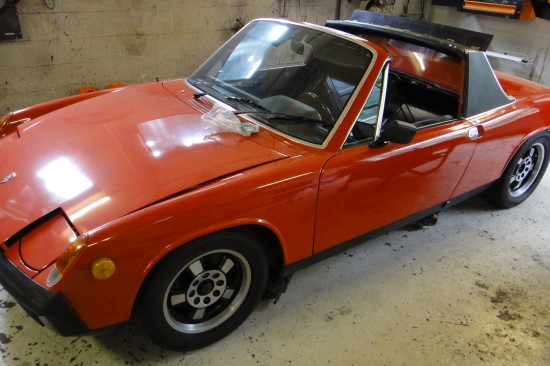

    Til sidst et par billeder af motoren og bilen..
