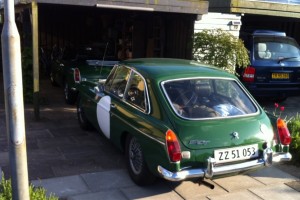

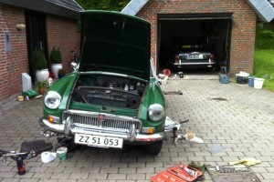

    Her I den stille juletid vil jeg få taget mig sammen til at delagtiggøre Jer I hvad der foregår i min garage m.h.t. min MGB GT fra 1971.
    Her er så 1. afsnit.
    Jeg købte bilen 12. maj 2014 og formålet med at anskaffe den var at deltage i MG klubbens klubrally MG Sport og måske et Hillclimb i ny og næ.
    Efter at have været rundt at kigge på nogle rustbunker, der altid skuffede i virkeligheden (fotos snyder ofte), fandt jeg en jeg var tryg ved i Taastrup.
    Da jeg købte bilen var den helt standard og trængte til lidt kærlighed, men prisen var også derefter. Jeg hentede den i Taastrup og kørte den hjem til Als. Ikke noget med kyllingetrailer her, den skulle køres hjem. Det er altid spændende at køre en lang tur i en nyerhvervet gammel bil man ikke kender. Motoren gik ujævnt, men det hjalp dog at få genmonteret et tændkabel på den første rasteplads på motorvejen. Bremseklodserne var slidt helt ned til metallet, så det lød ikke godt når jeg bremsede og trådhjulene var så skæve at bilen var ved at ryste fra hinanden når vi kom over 100 km/h. Så vi fandt vores plads imellem lastbilerne og kom helt hjem. En lille sejr i sig selv.

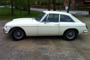

    Så kørte jeg til Taastrup for at se på en hvid GTer som havde en pris der lå tæt på mit budget. Men den skuffede også, den boblede mange steder og virkede generelt træt og ikke tillidsvækkende når jeg kørte i den. Den skulle snart synes og havde en lang fejlliste fra et MG værksted, der skulle have 18000 kr for at lave fejlene. Og så ville den stadig se træt ud.

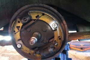

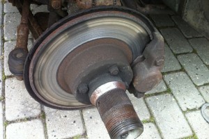

    De mest presserende problemer på hjemturen var de nedslidte bremser og motoren der gik ujævnt.
    Jeg bestilte derfor straks nye bremseklodser og bremseskiver samt tændrør, platiner og kondensator.
    For at komme i gang hurtigt bestilte jeg delene i Danmark hos Bonnevie, der kunne levere næste dag.
    Priserne på MG reservedele er rørende, når man er vant til Jaguar.
    Jeg fik skifter bremseskiverne og ved samme lejlighed malet de rustne kalibre.
    Herefter bremsede bilen fint igen.

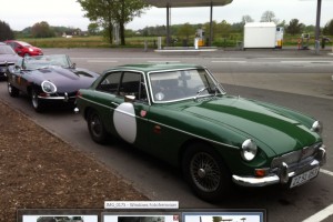

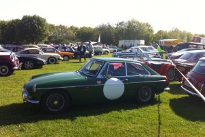

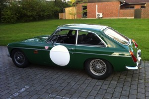

    Jeg havde travlt med at få MGen til at køre, da jeg allerede 16. maj skulle køre til CRAA i Århus, hvor jeg igen skulle være co-driver for bror Søren, der for anden gang skulle være med opvisningsklassen med sin Jaguar E-type OTS.
    Jeg ville selvfølgelig gerne køre derop i MGBen og parkere den i Classic Car Park og vise den frem for vennerne.
    Da MGen skal bruges til club race, må den godt se lidt sporty ud. Inden jeg skulle afsted mod Århus, nåede jeg derfor at få monteret hvide nummer-cirkler på dørene og nogle klassiske Heuer mærker. Jeg var meget tilfreds med resultatet af min tape-tuning. Det er almindelig kendt at den slags giver ca. 3% performance forbedring.
    Turen til Århus gik godt, bilen kørte fint med de nye bremser og tændingsdele, men de skæve fælge gjorde det stadig til en rystende oplevelse. Traditionen tro mødtes vi men Søren på Ejerbavnehøj hvor vi fik en croissant og en espresso.
    Vel ankommet på Tangkrogen i Århus blev MGBen parkeret på Classic Car Park og E-typen blev placeret i pit teltet for opvisningsklassen.

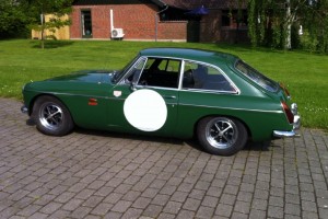

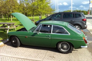

    Da det ikke var holdbart at køre klubrally på nogle gamle skæve trådfælge, havde jeg fundet et sæt forkromede Ro-style fælge med gode Michelin dæk til salg i Odder.
    Da jeg kørte hjem fra CRAA, kørte jeg derfor forbi Odder og købte de 5 fælge.
    Der var lidt crowded i bilen på vej hjem, men det lykkedes at få 5 fælge klemt ind i GTeren, godt det ikke er en roadster.

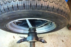

    Samtidig havde jeg fået fat i et sæt brugte nav til bolt on pladefælge hos Nikolaj Mortensen i København.
    Inden montering havde på afbalanceringsmaskinen for at sikre at de ikke var for skæve, og for at få dem ordentlig afbalanceret. Selvgjort er velgjort.
    #88987

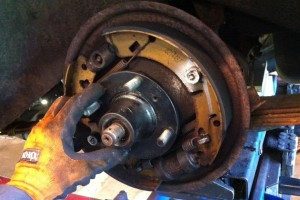

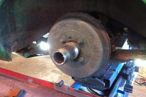

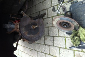

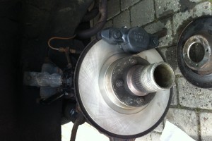

    Næste skridt var så at få monteret de nye brugte nav, så Ro-style fælgene kunne monteres.
    Jeg kørte derfor til Hobbyklubben hvor jeg er medlem for at få bilen på lift og spare ryggen.
    At få de gamle nav af var lige ud ad landevejen og at få de nye monteret ligeså.
    Jeg kunne så konstatere at hjulcylinderen ved højre baghjul var utæt, så sådan en kom på indkøbssedlen til næste reservedelsordre.
    Efter montering af Ro-style fælgene er kørslen meget mere jævn og jeg tør fyre bilen af til næste MG Sport arrangement.
    Jeg har altid godt kunne lide Ro-style fælgene, som for mig er et typisk 70er design element og de er mere sjældne end de minilite mange andre kører med, når de konverterer fra trådfælge.
    MG Sport here I come…

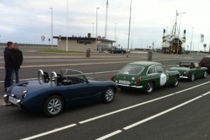

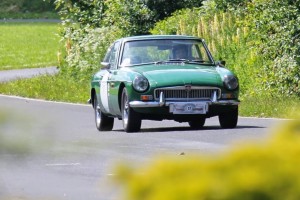

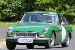

    31. maj var det så tid til at høste belønningen for et par ugers hårdt arbejde med MGen. 1. afdeling af årets MG Sport mesterskab skulle afvikles på køreteknisk anlæg i Ellested på Østfyn.
    Ud over os (mig og min datter Victoria) var der yderligere to deltagere der skulle med morgenfærgen fra Fynshav til Bøjden, Casper Jørgensen i sin funklende nyrenoverede Austin Healey Sprite Sebring Replica og Lars Iversen i sin fine MG Midget.
    Det blev en fantastisk oplevelse, MGB GTeren kørte fint hele dagen og jeg nød bevidst at tænke på at det ikke var en E-type til en halv mille, når jeg kørte på grænsen. Det er fedt at blive presset ud over sine grænser.
    Vi kører tre discipliner, tre forsøg, 1 bil ad gangen. Slalom, manøvreprøve og rundbane. Rundbanen er naturligvis det sjoveste, da det er her det går stærkest. Jeg synes selv jeg havde kørt et godt 1. forsøg på rundbanen, da bror Søren kom og fortalte mig at jeg var langsomst af alle.
    Det lagde naturligvis et pres inden 2. forsøg, hvor jeg måtte presse mig selv og bilen noget ud over komfort grænsen for at sætte en hæderlig tid. Fedt at blive udfordret, det er det det hele drejer sig om. Kan anbefales.
    Ved 3. forsøg satte tændingen ud kortvarigt, så forsøget blev dårligt.
    Jeg endte dagen på en 2. plads i rookie klassen. Meget tilfredsstilende.
    Søren deltog også i E-typen og gav den gas. Alligevel rakte det kun til en 4. plads i rookie klassen.
    Jeg opnåede derfor hvad jeg ville, at få bevist at en MGB GT faktisk en mere velegnet til klubrally end en Jaguar E-type, og så til 1/10 af prisen…

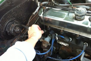

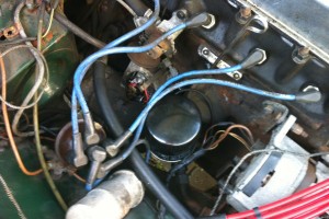

    Jeg nævnte at tændingen kortvarigt satte ud til MG Sport.
    I de følgende uger blev problemet værre. Nogen gange gik bilen i stå og kunne først starte efter et par minutter.
    Jeg monterede nye tændkabler og strømfordeler og justerede tændingen der stod 20 grader forkert.
    Men bilen satte stadig ud, oftere og oftere.
    Jeg kørte derfor bilen til Hobbyklubben hvor jeg (igen) rensede karburatorer og blæste benzinsystemet igennem og skiftede de irrede stik på ledningerne til benzinpumpen.
    På vej hjem gik bilen igen i stå. Hvad kunne det så være, jeg havde snart skiftet alt i tændings systemet og renset hele benzin-siden.
    Jeg kom så i tanke om, at jeg en gang havde læst at kvaliteten på de nye kinesisk producerede kondensatorer vi får i dag er svingende.
    Jeg stod derfor i vejsiden og monterede den gamle kondensator der sad i bilen da jeg købte den.
    Bilen har kørt fint siden.
    Så mit råd er, hav altid en ekstra kondensator med i bilen.
