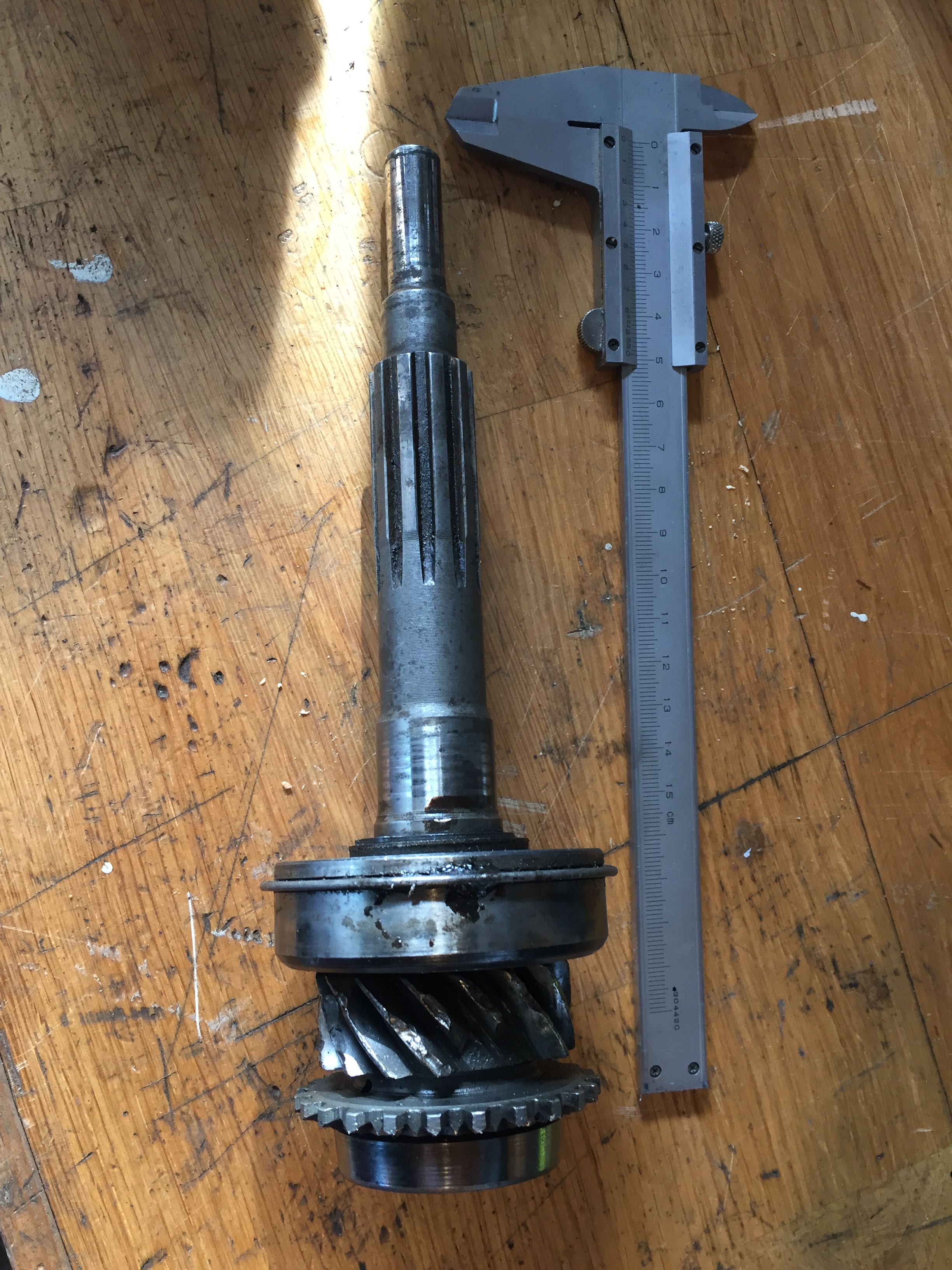

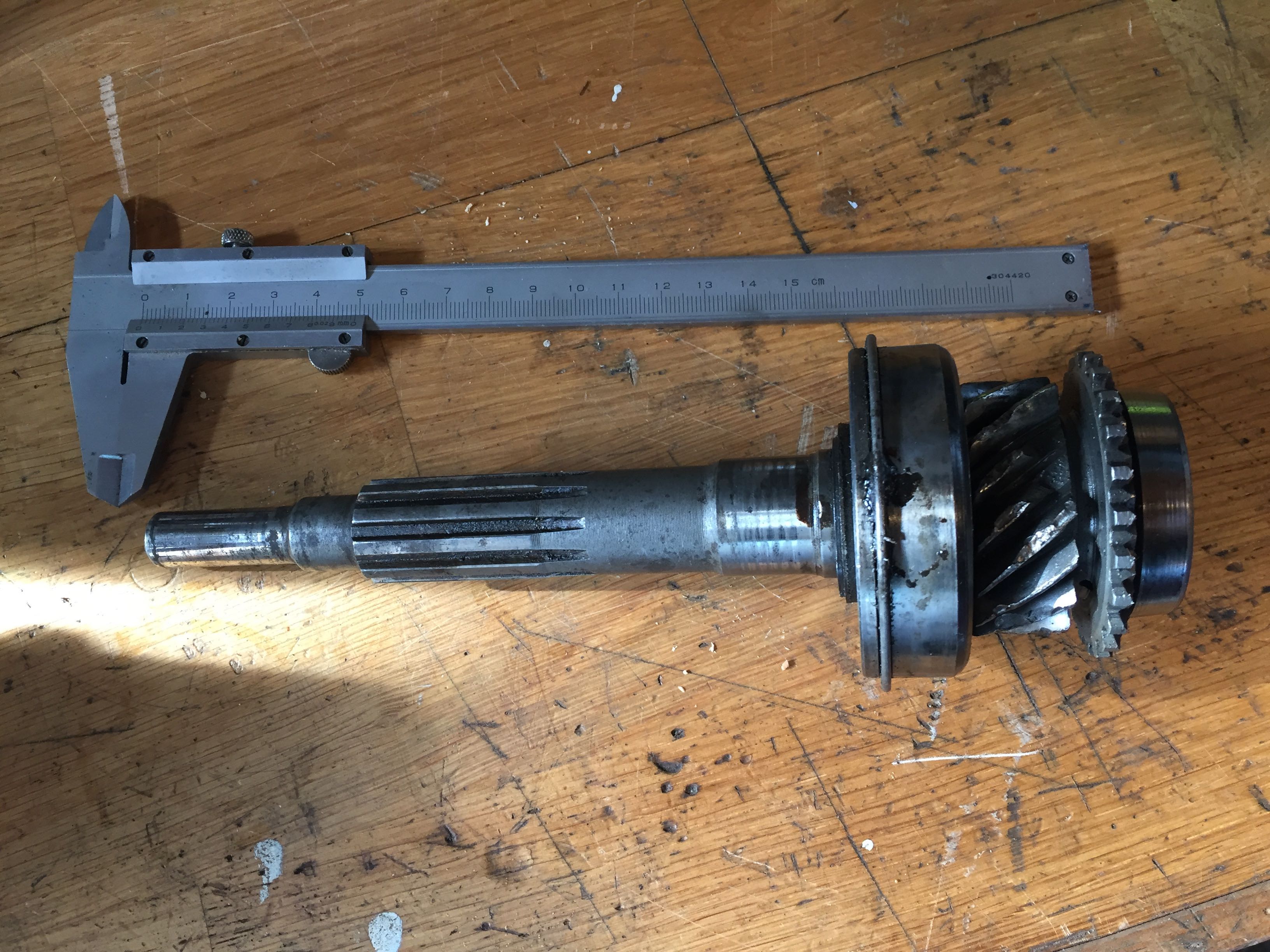

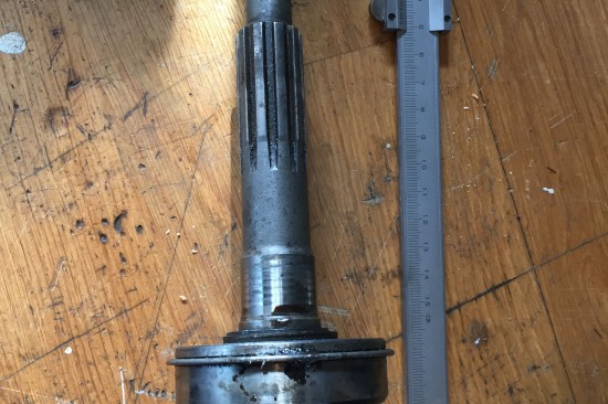

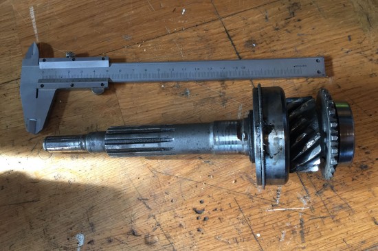

    Flemming Bendixen var ikke længe om at konstatere at min mistanke til spærredifferentialets evner var helt ubegrundet. Det fejlede ikke noget, sagde han. Det blev samlet igen og fik noget ny olie og så var det så godt som nyt.
    For gearkassens vedkommende gik det ikke helt sådan! Gearhjulet til førstegearet var helt ødelagt – se lige billedet!!! Det værste var, at der ikke umiddelbart var nogen mulighed for at skaffe et nyt. En frygt jeg måske nok havde gået med hele tiden, men bevidst havde fortrængt. Da jeg hentede bilen havde jeg også fået en standart gearkasse med, men med besked om at den skulle renoveres. Flemming foreslog at jeg købte en fuldt renoveret standartgearkasse af ham. Belært af erfaring tøvede jeg lidt og fik forsigtigt spurgt hvad sådan en kostede. Nyrenoverede gearkasser er som regel ikke noget man får i nakken, såååå… 3000,- kr. sagde Flemming uden at tøve og så var det vist afgjort. For hundredetolvte gang måtte jeg samle underkæben op fra gulvet over prisen på noget til Spitfiren. Godt det var over telefonen, så han ikke helt kunne fornemme min begejstring. Jeg vil dog stadig gerne have den rigtige gearing og har selvfølgelig ledt med lys og lygte. Det nærmeste jeg kan komme er gearkassen til en TR7. Her svarer 2. til 4. gear til Spitfirens racergearing, mens 1. gear ligger midt i mellem standard og race. Det kunne jeg rigtig godt leve med, men jeg ved ikke om sådan en gearkasse passer på Spitfiren. Måske der er nogen der ved det?
    Det første billede er en fejl, men jeg kan ikke finde ud af at fjerne det – HJÆLP!

    #133762
    Du er nød til at anskaffe dig en skydelærer som også angiver dine målinger i engelske tommer. Eller går der da helt kuk i den??
    Njal.

    Njal din spøgefugl. Som du ser på billedet, så ligger skydelæren på behørig afstand, så det burde ikke kunne smitte. :-)
