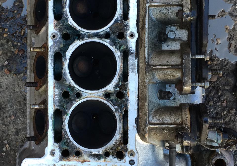

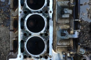

    Dog er der lige tilsat lidt malurt i bægeret, eller rettere sagt kølevæske i motorolien?
    Det vil højest sandsynligt ende ud med en udskiftning af top pakning, eller rettere sagt, det håber jeg, det kan nøjes med og ikke et flækket topstykke?

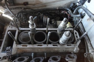

    Så er der endeligt nyt fra Duisburg, ikke specielt opløftende, men det var jeg forberedt på..
    Der skal et nyt topstykke på? Der er tilsyneladende hældt noget forkert kølervæske på som har irret det så meget at toppakning ikke kan holde tæt, vandpumpe bliver skiftet i samme åndedrag, sammen med rotor, kabler og tændrør, samt nye pakninger hvor de skiftes kan.

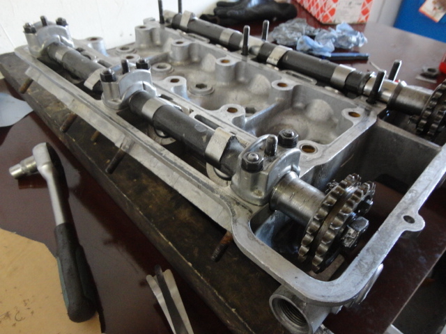

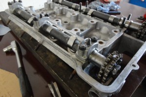

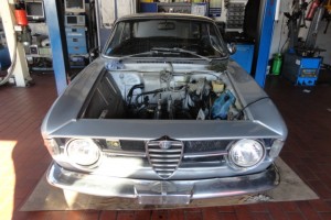

    Med en tæt kontakt til Salvatore hos MSP Italian Classics som de sidste 24 timer har haft Junioren under sine kyndige hænder, Jeg vælger ordet kyndig, da alt positivitet i øjeblikket bliver kanaliseret sydpå.
    Det ny topstykke er planslebet, nye styr, ventiler og sæder er også udført.
    I store træk er det meste klart til at ryge retur i det halvtomme motorrum og forhåbentlig er det “thumbs-up” ved opstart, test og prøvetur.
