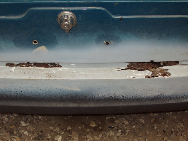

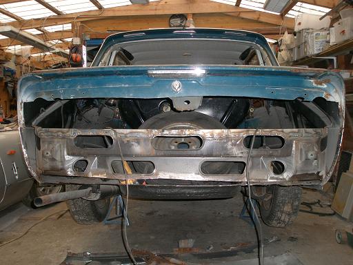

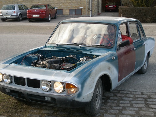

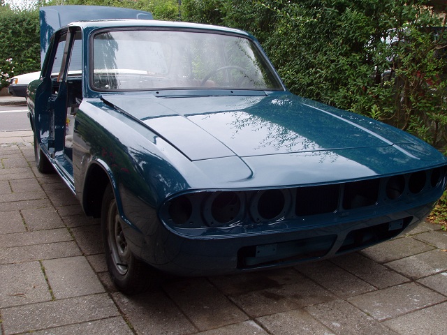

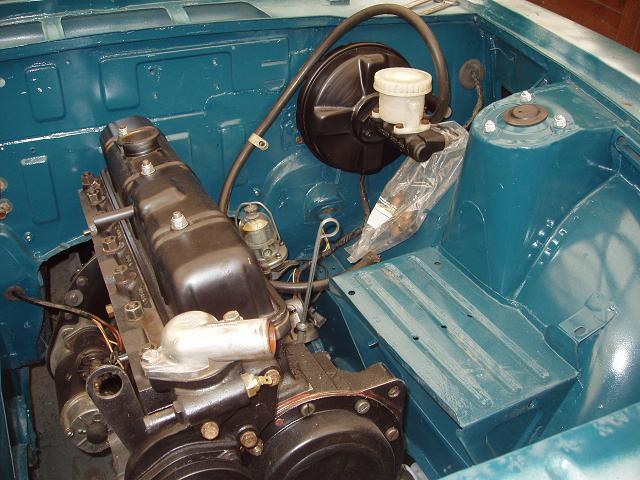

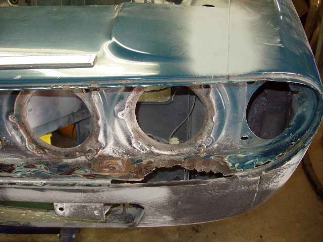

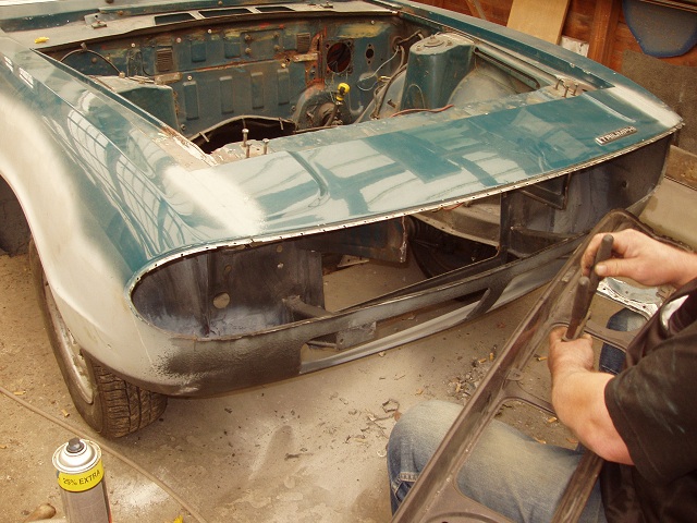

31 IndlægInspireret af PI konkurrencen er her lidt “stemningsbilleder” fra forskellige tidspunkter af min Triumph renovering.
Jeg købte den som kørende bil med 6 måneder til syn… den kostede mig 7000kr, og tjente mig en hel vinter uden at brokke sig…. Den var godt rusten og i stedet for at skrotte den besluttede jeg mig for at renovere den. Jeg er stadig igang men det trækker ud.
Pladearbejdet var omfattende – bla. for/mellempaneler i begge sider – alle skærmkanter samt for/bag valens + lygte paneler.. dertil bedre brugte døre + en NOS bagklap… Som om det ikke var nok blæste jeg virkelig budgettet til månen med en heloplakering…(næste gang jeg køber en rusten bil skal jeg selv kunne svejse/male)

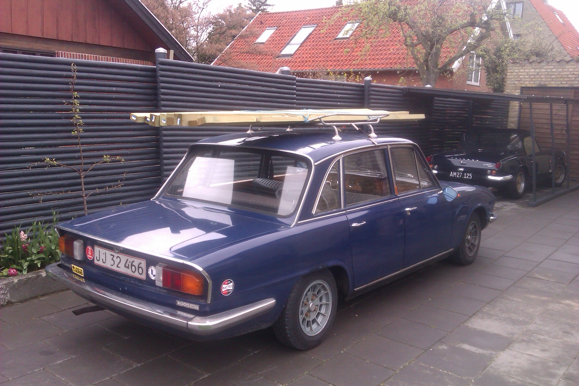

21. april 2014 kl. 11:04 #73961
Daniel Read
31 IndlægKøbte en mere i efteråret (meget godt med en fullsize skabelon at samle efter), og den er meget hurtigt blevet mit foretrukne køretøj.
I får et billede af haveskuret når det er færdigt :-)
