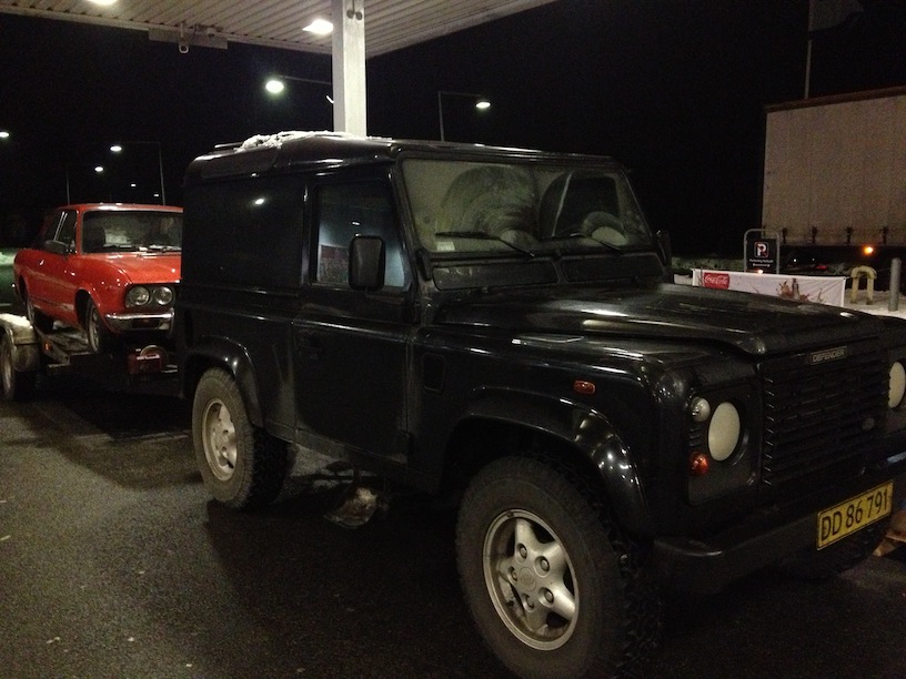

    I December måned sidste år solgte jeg min ellers trofaste MGB GT fra 1967. 14.000 problemfrie kilometer blev det til. Med min lille bygarage gabende tom gjorde jeg noget, jeg aldrig har gjort før.. Jeg købte en tidligere ejet bil tilbage! Sammen med Claus Ebberfeld har jeg tidligere ejet den Fiat 124 Coupe, der nu pryder min garage. Jeg havde siden salget fortrudt det mange gange, og nu fik jeg muligheden for at købe bilen hjem igen til en særdeles rimelig pris. På en iskold og snefyldt december aften gik turen til Sjælland sammen med Alfista og ikke mindst dennes Land Rover og en trailer. Det blev en lang men hyggelig tur hjem til Randers med en lidt træt Fiat efter Land Roveren. Den havde tydeligvis ikke fået megen kærlighed i de år, den havde været væk. Faktisk var bagagerummet stadig pakket med de dele, den forlod os med! Og så havde den tydeligvis stået udenfor i en længere periode… Ikke sundt for en italiensk 70´er bil, og da slet ikke for en bil, da allerede i vores ejertid trængte til småting.
    Fiat og Land Rover på vej hjem.

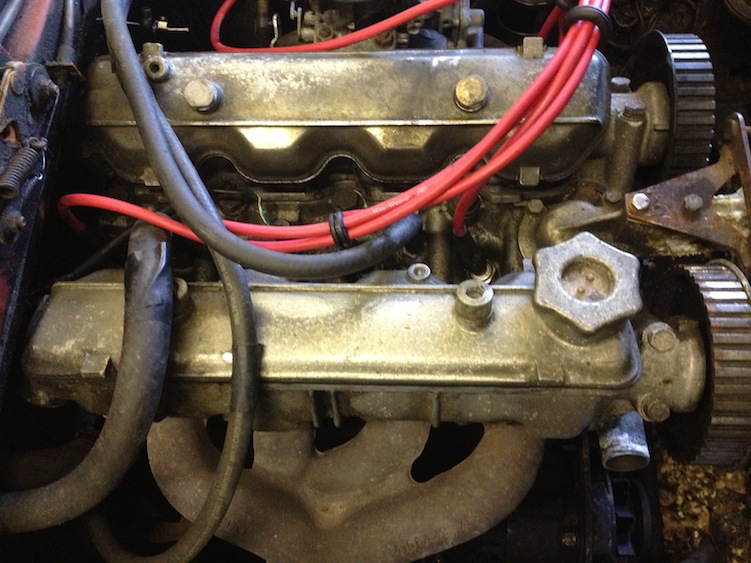

    Vi startede i maskinrummet. Ny tandrem afslørede, at motoren er en 2000cc og ikke som først antaget en 1800cc. Ikke noget dårligt bytte, desværre passede den indkøbte tandrem så ikke. 1800cc anvender 146 tænder, 2000cc 148 tænder. Den lokale grossist havde heldigvis en på lager til små penge. Vandpumpe og strammerhjul blev selvfølgelig også skiftet.
