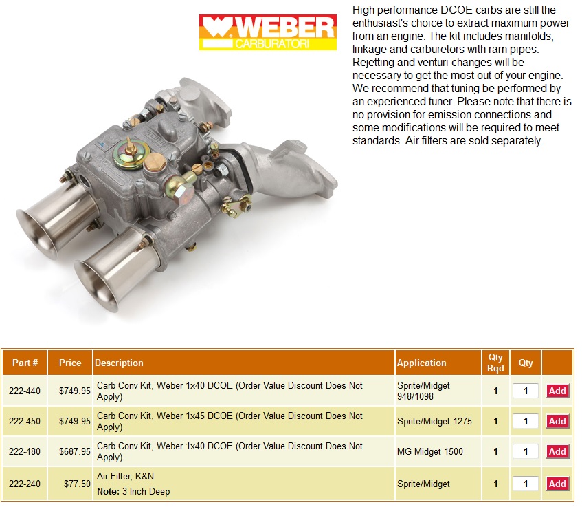

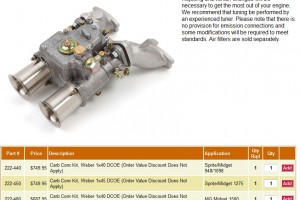

    Husk..hvis man sammenligner priser..at den annonce Ryhl
    viser inkluderer indsugnings-manifol og nogle forbindelsesdimser.
    #69865
    Ja – conversion kits, kaldes det – til motorer der er født med en anden, mere ordinær karburering. Eksemplet her er til Spridgets, som der også står.
    Hvis man som Ruldal skriver, bare står og mangler et, el. 2 – 3 støbte huse, og selv står for resten, er det selvfølgelig ikke det man bruger kronerne på ;-)
    Derfor har jeg også en vis forståelse, for hans kineser-kopi “forsøg” – men mindre forståelse for, bl.a. hvad han kalder “jantelovspis”, og så hurtigt forlader det hele i surhed …
