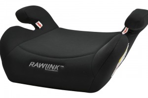

    Enkleste løsning:

    Ole, du kender tydeligvis ikke min kone. Jeg må hellere foregribe næste kommentar: Det handler ikke om bredden af puden…
