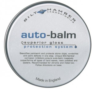

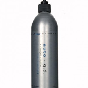

    Peter, min vurdering her er ikke helt upartisk – men nu er det tilfældigvis sådan, at ViaRETRO har to produkter i shoppen, der er gode til dem der ikke vil bruge for meget tid. Nemlig lakforsegleren auto-balm og detaljeringsspray’en auto-q.d.
    Med den kombination bliver det ikke meget nemmere, efter min egen erfaring. Lakforsegleren giver man den nypolerede bil eks. i foråret, og så vasker man den ellers bare resten af året – og afslutter hver vask med en gang detaljeringsspray. Det sidste er ikke nødvendigt som sådan, men det er så let (man gør det ifb. aftørringen af bilen, som man jo laver alligevel – ikke også?!?) og så giver det bare en rigtig god effekt, hvor bilen efter hver vask virker nypoleret igen – OG det forlænger holdbarheden af forseglingen.
    Hvor længe sådan noget holder afhænger af brugsmønsteret.
    Skal du have alt det gamle middel af, så vil jeg anbefale Surfex HD, som i en stærk opløsning tager det hele. Så er bilen klar til en polering igen, og derefter til en beskyttelse med forsegling. Man kommer ikke uden om, at der er nogle (hyggelige!) timer i processen første gang – men derefter er det bare nemme vaske resten af sæsonen.

    Nej netop – Voks oven på Vaxoyl eller “Glare” (som det andet produkt jeg har brugt) er ikke nogen succes. Overfladen er både for hård og nærmest uimodtagelig overfor andet. Vinduespuds er det eneste der virker nogenlunde – men det syntes jeg er lidt  for skrapt for min fine lak. Så ideen om “detailing spray” lyder interessant. Det vil jeg nok prøve, selv om jeg er lidt betænkelig mht. hvordan den tager imod.

    Jeg er upartisk. Har brugt Auto Balm i mange år med stor tilfredshed. Længe før Claus og viaRetro begyndte at forhandle det. Og det er lækkert at arbejde med, giver ingen striber eller støv – polerer op til en fantastisk glans.
    Har sidenhen suppleret med det omtalte detaljeringsspray – hvilket er ideelt til at lige tage fedtfri fingre og give en hurtigt frisker før tur i byen.
    Kan sammenlignes med en gang god after shave til en i forvejen ren krop før byturen :-)

    Så fik jeg afprøvet detaljeringsspray’en auto-q.d. på min sorte targa. Og jeg er IMPONERET – og glad :0)).
    Aldrig har den været så “sort” og blank. Alle fedtstriber forsvandt efter minimal indsats med fiberkluden. 20 minutters indsats og den står flottere end nogen sinde. Tror jeg kommer i den på tirsdag. ses
