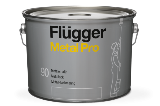

    Prøv at kig efter det her produkt hos flügger.
    https://www.flugger.dk/produkter/fl-metal90/tds
    Står som herunder..
    Metal Pro Metalemalje 90
    Metalemalje 90
    Produktbeskrivelse
    Flügger Metal Pro Metalemalje 90 er en hurtigtørrende, blank metalemalje med god kemikaliebestandighed. Giver en hård og robust overflade, der er glans- og kulørbestandig og meget modstandsdygtig overfor vejr-, olie- og vandpåvirkning.
    Er meget velegnet i ydersæson – tidligt forår og sensommer – hvor opløsningsmiddelholdige produkter tørrer hurtigere end vandige produkter.
    Varmebestandig op til 80 °C. Ved længere tids opvarmning kan malingen gulne.
    Bruges udendørs og indendørs som industri- og maskinemalje på antikorrosionsbehandlet jern og metal, fx på maskiner, traktorer, stålplader og generelt på metalkonstruktioner på bygninger m.m. Brug den også på emner af smedejern, fx låger, gelændere, hegn og lamper.
    USP/særlige egenskaber
    Blank overflade, der er meget modstandsdygtig overfor vejr-, olie- og vandpåvirkning
    Hurtigtørrende og varmebestandig op til 80 °C
    Bruges udendørs og indendørs som industri- og maskinemalje på jern og metal
    Planlæg – Anvendelse
    Rækkeevne (m²/liter pr. behandling) Ubehandlet flade inde
    8-12
    Glans
    90 Helblank glans
    Klargør – før behandling
    Underlag
    Underlaget skal være rent, tørt og bæredygtigt, fri for smuds, fedt og olie.
    Rengøring / vask før maling
    Afrens løs maling, glødeskal og rust til fast overflade. Rengør med Flügger Metal Pro Cleaner. Fjern evt. begroning med Flügger Facade Pre-wash. Brug evt. højtryksrenser. Efter brug af rengøringsmidlerne, er det vigtigt at skylle efter med rigeligt rent vand.
    Grunding
    Sugende underlag
    Slib blanke og malede flader. Grund ubehandlet jern og metal med Flügger Metal Pro Multiprimer eller Flügger Metal Pro Rusthindrende Primer. Grund galvaniserede overflader med Flügger Metal Pro Multiprimer. Brug 2 lag primer og 2 lag topcoat for bedst mulig korrosionshindring. Den endlige glans fremkommer efter 2. påføring.
    Gennemslag
    Påfør – under behandling
    Påføring
    Omrør før brug.
    Anbefalet værktøj
    Påfør med pensel, rulle eller air-mix sprøjte.
    Påføringstemperatur
    +5 °C, maks. luftfugt. 80 % RF
    Efter behandling
    Tørretid ved 20°C, 60% RF
    Støvtør:
    1 time
    Genbehandlingstør:
    4 til 10 timer
    Gennemhærdet:
    Flere døgn
    Opbevaring
    Køligt og tæt tillukket
    Rengøring af værktøj
    Mineralsk terpentin
    Vedligeholdelse (vaskbarhed, periodisk rengøring)
    Rengøres efter behov med Flügger Fluren 37 Grundrengøring eller Flügger Facade Pre-wash.
    Kontroller behandlingen løbende for at opdage evt. rustangreb. Ved behov: Rengør, slib, grund og mal igen.
    Tips
    Ved sprøtning: Kan genbehandles vådt i vådt eller efter 1 døgn til 2 uger
    Det er vigtigt at overholde genbehandlingstiderne for at få den bedste effekt. Vær omhyggelig med afrensning og slibning.
    Tjek at rækkeevnen stemmer i praksis, så den anbefalede lagtykkelse påføres, for at opnå optimal korrosionshindring.
    Tekniske data
    Produkttype
    Alkydemalje
    Vægt %
    67
    Vol %
    38
    Links
    Sikkerhedsdatablad
    Version
    Ny 30-04-2012

    Ja men det var ikke meningen, kun ment som en hjælp. Jeg har faktisk 750ml af den sorte Flügger og hvis nok en halv af en gul Flügger men ingen grunder. Den/dem må du selvfølgelig få af mig hvis du vælger at bruge Flügger som hjulkasse – maling.. Så skal du kun købe en grunder!
