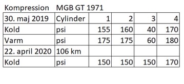

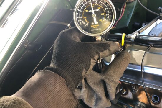

    Jeg har målt kompressionen, og er spændt på, om den evt. stiger lidt når stempelringene er slidt til at passe med cylindervæggene.

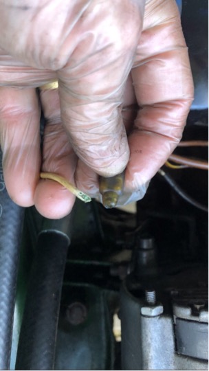

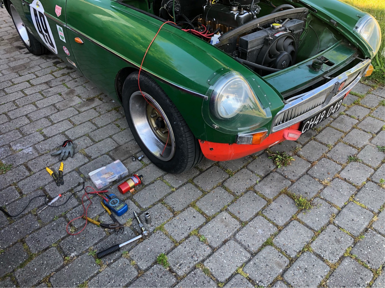

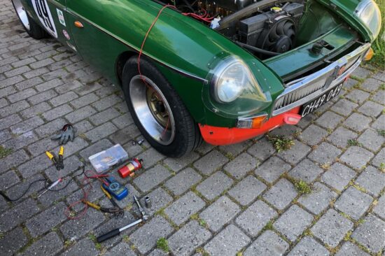

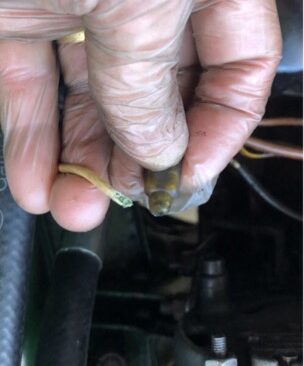

    Biler kan åbenbart godt blive “star struck”. I ovennævnte avisartikel sagde jeg, at det er irriterende når bilen går i stykker, men tilfredsstillende når den er lavet igen. Det udsagn holdt MGBen mig straks op på og gik i stå og ville ikke starte igen. Jeg gik derfor i gang med en omfattende fejlsøgning, og fandt til sidst en knækket og irret ledning ved stikket til tændspolens plus. Og det er stadig tilfredsstillende når fejlen er fundet og rettet.

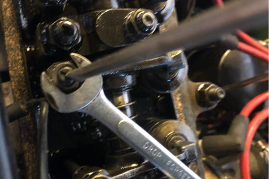

    Nå så gik året næsten. Jeg kan passende opdatere lidt mens pigerne ser Julebagedysten.

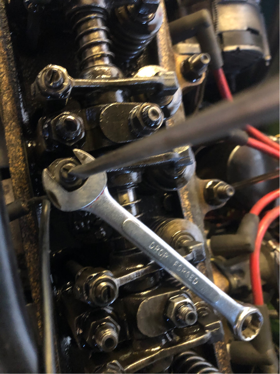

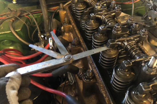

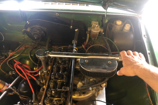

    Inden sommeren fik jeg efterspændt topstykket og benyttede også lejligheden til at stille ventilerne. Sådan en MGB motor er dejlig enkel, ikke noget med shims eller andet besværligt pjat. En skruetrækker, en fastnøgle og et søgerblad, så er man i gang.

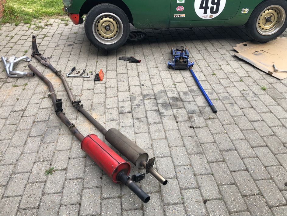

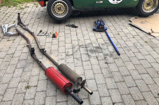

    En gang i mellem dukker der et godt tilbud op på dba, og da jeg fandt en sportsudstødning med bananmanifold til en overordentlig rimelig pris slog jeg til.
    På foto kan man tydelig se, at afgangsrøret har en større diameter.
    Da jeg monterede sportsudstydningen kunne jeg straks høre at MGen havde fået en dybere bass stemme. På vejen fornemmede jeg at den trak bedre ved højere omdrejninger. Det giver vel god mening, at Jo højere omdrejninger, jo mere udstødningsluft skal ud, og her givere en større diameter mindre modstand.

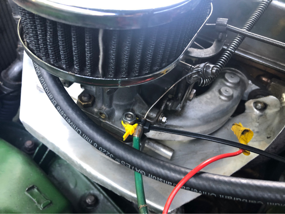

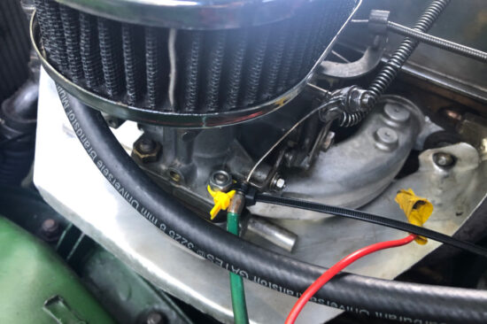

    Jeg var derfor fuld af forventning, da jeg tidligt lørdag morgen kørte nordpå ad den sønderjyske motorvej. Bilen kørte super ved en hastighed på 120-130 km/h, men pludselig faldt speederen i bund, og bilen gik kun i tomgang. Jeg kunne lige nå at trille ind på vojens frakørslen og sprang ud af bilen og flåede hjelmen op. Det viste sig at være det beslag, der holder speederkablet, der var knækket. I sådan et øjeblik farer der mange tanker gennem hovedet. Det ville tage 5 minutter at svejse derhjemme, men hvad gør jeg her på motorvejen? Skal jeg droppe Sprint om lørdagen og ringe til Falck? Nå men jeg plejer ikke at give op, så jeg fandt værktøjskassen frem. Første forsøg var med mirakelmidlet gaffatape. Men det kunne ikke holde. Så måtte jeg jo bruge ledningsstrips, og det lykkedes. Så jeg kørte race hele weekenden med et speederkabel holdt på plads af ledningsstrips. Ved ankomst i Vejle blev der tanket lidt benzin, bilerne kom igennem teknisk kontrol, og vi kunne line op til lørdagens sprint.
