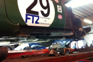

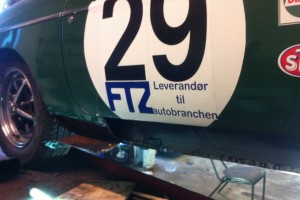

    Efter turen til Padborg Park var sæsonen i praksis slut for MGen, da jeg ikke synes jeg kunne få tid til at deltage i sæsonens sidste hillclimb i Svendborg, og sidste afdeling af MG Sport 11. oktober skulle køres i Gocart.

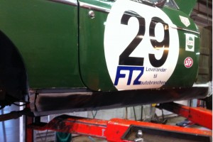

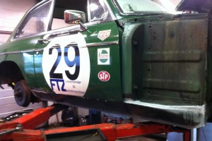

    Jeg kastede mig derfor over opgaven med at få skiftet paneler.
    Jeg startede i højre side, da jeg allerede havde haft forskærmen af og kun monteret den med de nemme skruer.

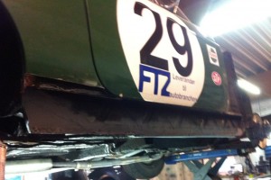

    Jeg regnede med at det ville tage et par dage at skifte et panel, så jeg startede i hobbyklubben tidligt om morgenen. Efter at jeg havde fjernet forskærmen, satte jeg vinkelsliberen på det gamle panel. Det er altid spændende at se hvordan det ser ud inde bagved.
    Jeg startede med at skære panelet væk indtil bagskærmen hvor panelet forsvinder ind bag det nederste af bagskærmen.

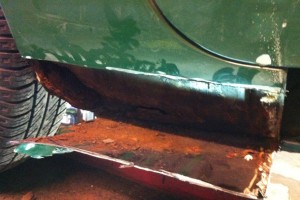

    Det var ikke så slemt som frygtet, rusten var i princippet kun i de nederste par centimeter af ydre panel, membran og “castle rail”, se figur nedenfor. Det indre panel var intakt. Membran og “castle rail” er simple profiler og kan laves af almindelig karosseriplade mens det ydre panel er mere delikat, så det havde jeg fået hjem fra England.
    Jeg fabrikerede pladestumper og reparerede “castle rail” og membran hen til bagskærmen inden jeg satte vinkelsliberen i bagskærmen.

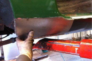

    #89684
    Ved bagskærmen er der dobbelt hulrum (læs rustfælde) da panelet forsvinder ind under det nederste af bagskærmen. Dette område var derfor noget mere rustent en den forreste del. Men det betyder i praksis bare at der skal skæres lidt mere rustent plade væk og svejses noget mere frisk plade i.
    Da “castle rail” og membran var repareret i hele længden, var det tid til at tilpasse det ydre panel og punktsvejse det på bilen. Nu var det blevet sent om aftenen på dag 1, så det nøgne stål fik en gang zinkgrunder og jeg vurderede at bilen godt kunne køre hjem.
    Heldigvis var det tørvejr, så det jomfruelige stål blev ikke plasket ind i vand.

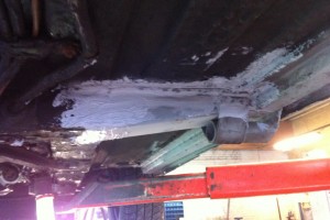

    Næste morgen var det tid til at få erstattet det nederste stykke af bagskærmen, som jeg måtte skære væk for at skifte panelet indenunder. Jeg havde været for nærig til at købe dette panel, da jeg mente at det kunne jeg sagtens fabrikere selv. Det er en enormt tilfredsstillende proces (for en kontornusser) at fremstille et panel ud af et fladt stykke plade. Men det er også tidskrævende, så jeg besluttede straks at bestille et færdigt panel inden jeg skal lave venstre side.
    Da bagskærmen var lukket af med hjemmelavede panel, lukkede jeg et par mindre huller i den bageste inderskærm.

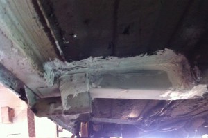

    Herefter gik jeg i gang med at fjerne tværvangen under midten af bilen, der hvor donkraftbeslaget er svejset på. Denne vange var ikke rustet igennem, men så noget mølædt ud. Jeg bukkede en ny vange i 2 mm plade og svejsede den i. Herefter monterede jeg et nyt donkraftbeslag og lukkede svejsningerne af med karosserikit.

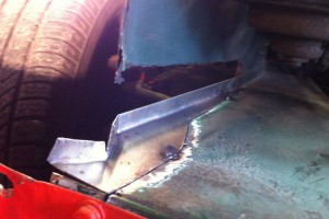

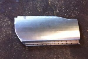

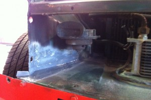

    Det sidste rust jeg manglede at lave før højre side af bilen var rustfri var noget tæring i en samling i den forreste del af forreste inderskærm.
    Ved hjælp af papskabeloner fik jeg fabrikeret de nødvendige paneler til at lukke hullerne.
    Jeg gav al ubeskyttet plade zinkspray og monterede forskærmen med et par skruer.
    Den skal af igen for at male alle paneler grundigt.
    Så var det igen ved at blive sent, men jeg nåede at sprøjte Dinitrol ind i hulrummene inden jeg kørte hjem.

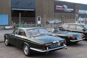

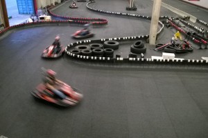

    Efter alt det hårde beskidte arbejde, var det heldigvis tid til ræs igen, da vi skulle afslutte årets MG Sport mesterskab i Kolding Gokartcenter 11. oktober.
    Da MGen stadig var adskilt for maling og Jaguaren var henvist til indkørslen, tog jeg Jaguaren til Kolding. Jeg kunne jo ligeså godt benytte lejligheden til at vise lidt stil overfor MG folket ;-)
    Det var længe siden jeg sidst havde kørt gokart, men skideskægt.
    Jeg endte med en placering midt i feltet, hvilket var tilfredsstillende, da jeg ikke kendte banen og for sent fandt ud af hvor jeg kunne være hurtigere.

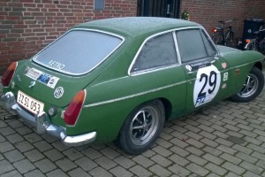

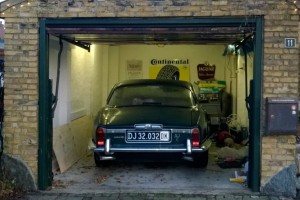

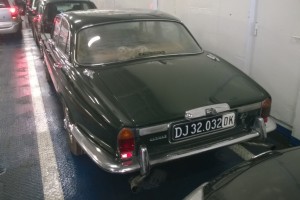

    Da MGen havde fået sin forskærm monteret igen, blev den stillet udenfor, så Jaguaren kunne komme ind og blive tør igen. Her stod den under et cover indtil en efterårsstorm rykkede coveret i stykker. Vi bor ret åbent ud til kysten hvor vinden har frit spil.
    Bror Søren havde imidlertid lovet mig at jeg i julen måtte køre Jaguaren over i hans garage på Fyn, så jeg kunne få MGen ind og komme i gang med vinterens projekter.
    Da 2. juledag oprandt, var det endelig blevet rigtig frostvejr. Det var derfor en tilfrosset MG der kom i garage for at tø op, og jeg måtte ind gennem passagerdøren, da førerdøren var frosset til.
    Men ind kom den, og Jaguaren kom med færgen fra Fynshav til Bøjden, blev vasket og kom ind i Sørens garage.
    Det er en meget hyggelig oplevelse at køre klassiker i julen, men jeg havde også lidt dårlig samvittighed over at den skulle ud i frostvejr…

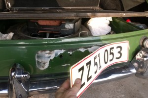

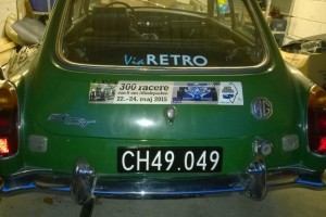

    I juledagene fik jeg nummerpladerne pillet af MGen. Foran var det let nok, da jeg selv havde klistret nummerpladen på med dobbeltklæbende tape. Bagpå var den både skruet på og limet på. Livrem og seler, og besværligt at få af.
    Hvorfor skal nummerpladerne af?
    Bare rolig, det er kun fordi jeg for et par måneder siden havde bestilt sorte replika nummerplader.
    De var nu kommet og jeg skulle medbringe de gamle nummerplader for at få de nye udleveret.

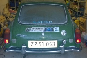

    I dag (nu er vi så ankommet i realtid) har jeg fået skruet den nye sorte nummerplade bagpå.
    Selvom jeg ikke er helt tilfreds med kvaliteten af den nye sorte replika plader, ser det stadig bedre ud med sorte nummerplader på en gammel bil.
    Er der nogen der kan genkende et mønster m.h.t. nummeret i forhold til Jaguaren :-)
    #90153
    Hmmm… Det er noget med at der ikke er nogen 1 tal og 5 tal?
    #90159
    49-nul-49 og 32-nul-32?
