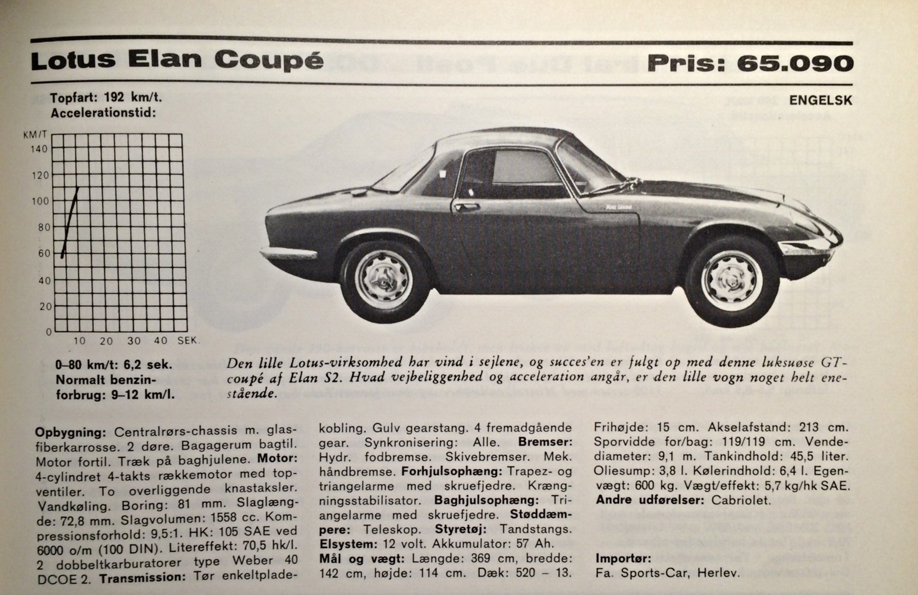

    Tor Sørdal Brink
    5 Indlæg
    Du får en side affotograferet fra min bilrevy fra 1966 – selvom prisen ikke er relevant for dig fra det år, så kan du hygge dig med det andet der står.

    Ulrik
    9 Indlæg
    Mange tak til Lars for din information. Spændende det var en Elan dit valg faldt på da du fik mulighed for at erhverve en klassiker. Det er en fantastisk køremaskine :-)
    Og tak til Tor for et fint billede!
