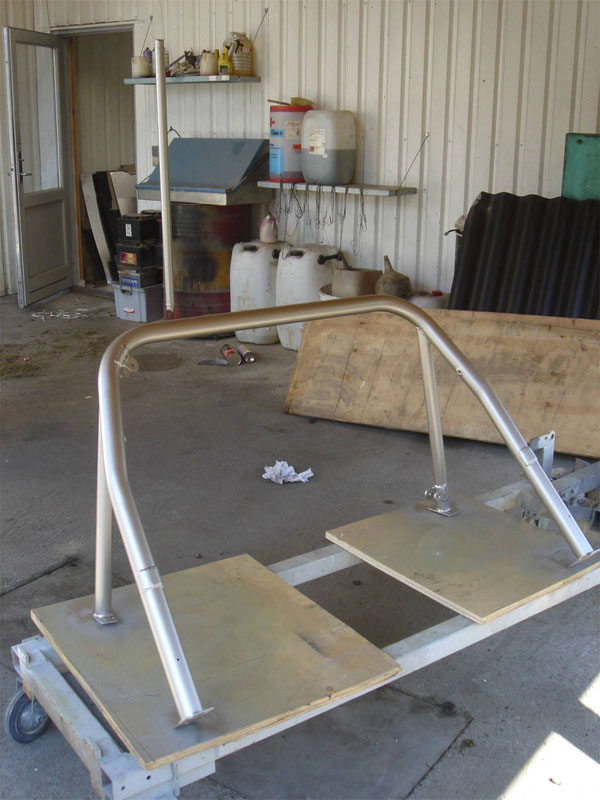

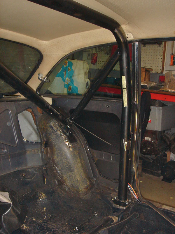

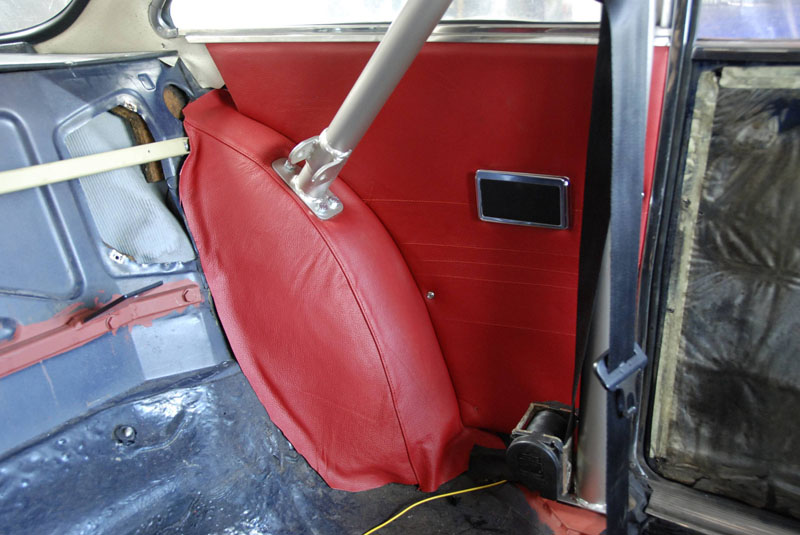

    Jeg har ikke hørt noget til syn omkring styrtbøjlen. Sikkerhedsselebeslaget er flyttet fra karosseriet og over på buret. Dermed er det kommet lidt højere op, og det gør trækket nemmere og selen ligger bedre an mod skulderen. Jeg HAR tænkt over at en styrtbøjle faktisk kan give kraniebrud, når man (næsten altid :) ) kører uden styrhjelm. Men den giver stivhed i bagvognen (!) og en god følelse af sikkerhed. Og det ser sq godt ud.
    Min mekanikker Steffen ved Skallebølle brugte noget tid på at blande den helt rigtige farve – en gylden/brændt sølvfarve.

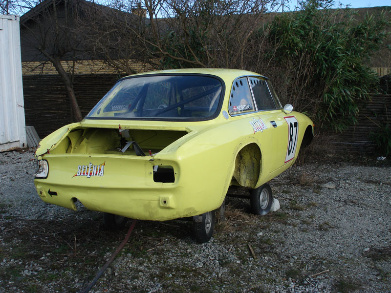

    Jeg købte buret fra Claus Noreens bøjede Bertone racer for en slik; den forreste del savede vi af så der ikke skulle gåes på kompromis med instrumentbordet.
