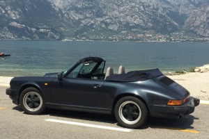

    Min Porsche bruger for meget olie. . Bilen er en 3.2 fra 1988 og har kørt 195.000 km. En mekaniker der har kigget på bilen før mit ejerskab mente at den skulle have renoveret topstykker. En anden mekaniker jeg lige har haft den til mener det er olieringe der er gået. Uanset hvad er det jo noget med motoren ud. Lad os antage at det er olieringe, så kan man vel lige så godt give motoren den store tur eller? Det mente mekanikerMekaniker sagde at sådan en renovering ville ligge på 50.000 – 70.000 kr. Hvad tænker i? Jeg har tænkt mig at få en second opinion uanset hvad hos en anden. Kan I anbefale en god mekaniker på Sjælland til at udføre arbejdet såfremt det er en renovation af motoren der skal til.
    På forhånd tak.
